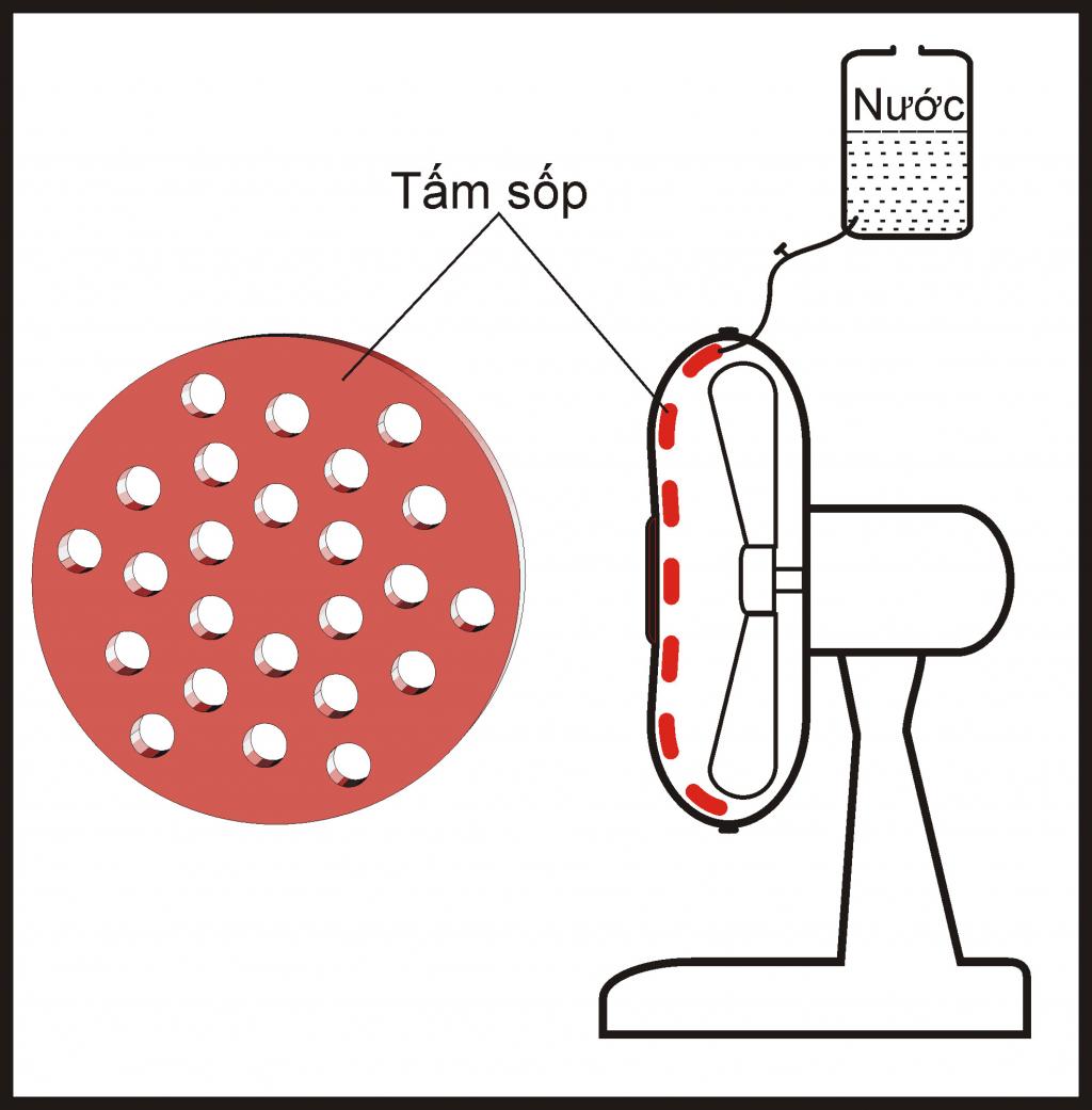

Phòng ướt nhẹp là 2 nguyên nhân:
1- Không khống chế được lưu lượng nên nước dư thừa rơi xuống sàng nên...ướt.
2- Hạt sương không đủ nhỏ để bốc hơi 100%, nên rơi xuống...ướt.
Dù dùng béc loại lổ nhỏ nhất, nhưng muốn sương hạt nhỏ thì phải tăng áp suất, tăng áp suất thì lại tăng lưu lượng? Chưa kể sự cố bể ống...v,v.. Cứ lẩn quẩn mải không khắc phục được!...
Ngay cả cái cửa hàng chuyên bán thiết bị phun sương ở đường Kí Con SG, gắn 4 béc phun quảng cáo trước mái che, vỉa hè cũng ướt nhẹp.
Hâm lại topic, mình mới nhớ, lúc trước làm quản lý một nhà hàng công nghệ đám cưới, nhiều sảnh, sảnh lớn nhất 65bàn (650 khách). Trang bị 6 máy lạnh 4hp. Lúc đầu giờ thì quá lạnh, khách vào đông, nhiệt tăng, đến món nóng, 60 bếp lò phun lửa, nhiệt độ lên 32c, khách muốn biểu tình!!!...Chủ hết tiền trang bị thêm máy lạnh nên đành chọn giải pháp bơm phun sương hổ trợ. Gặp phải cảnh ướt nhẹp, khắc phục, thay quạt công nghiệp, 1/2hp-quạt, gió mạnh hơn, phủ sương diện rộng cho sương dể bốc hơi, quạt kêu to, làm chất lượng âm thanh xấu, Bế tắt đành hủy công trình, tìm giải pháp khác.
Hiện nay, quạt phun sương có bán nhiều, không dùng bơm cao áp, dùng siêu âm phun sương, nên lưu lượng khống chế dể dàng, mình có dùng rồi nên biết, nhưng không phải ai muốn mua cũng được, giá trên triệu đồng. Mùa đông đang đến, mùa hè cũng phải theo, giáp tết miền Nam sẽ nóng dài dài, thôi thì cứ cho quạt mo bò vào phòng VIP.
- Giải pháp:
- Bạn dùng một tấm sốp dày 2cm, loại nhẹ, giống bông sốp lau bảng, mua ở chổ may yên xe, giá rất rẻ. Cắt hình tròn, kính 45cm, đục lổ 3-4cm lắp vào cây quạt gia đình.
- Dùng ống truyền dịch, mua ở nhà thuốc tây, có sẳn cái kẹp chỉnh lưu lượng và 2 đầu kim, một đầu gắn vào tấm sốp, một đầu gắn vào bình nước, chỉnh khoảng 1/2 lít-giờ, hoặc nhiều ít tùy ý. Thế là bạn đã có một cái quạt siêu mát, siêu rẻ, siêu tiết kiệm, không cần bơm phun sương, không ướt nhẹp.
Thỉnh thoảng, đem tấm sốp đi giặt sạch, vì nó mau dơ lắm, vô hình trung bạn lại có cái máy lọc bụi trong phòng. nếu cần thì cho thêm hương liệu vào bình nước cho đời thơm tho. Nếu muốn thì xin ý kiến Mod vivanpham cho vào một ít sát trùng, nhất cử tam tứ tiện.
Nhớ trang trí bình nước thành 1 chậu hoa kẻo lộ bí mật quân sự.
Giải pháp này dùng cho phòng karaoke cũng đạt lắm, tắm sốp ướt lại chống ồn cho cái quạt, nên chất lượng âm thanh không ảnh hưởng

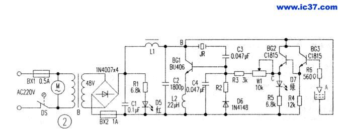

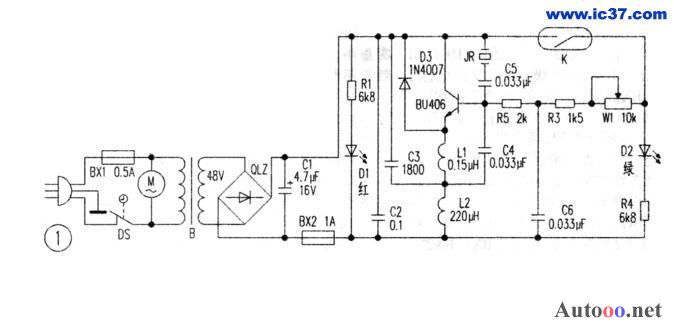

Máy Phun sương:
1: Công dụng: Máy phun sương siêu âm y tế để điều trị viêm phế quản mãn tính , giãn phế quản , hen suyễn , viêm họng , viêm mũi, viêm phổi và chăm sóc sức khỏe hô hấp khác
2: Nguyên tắc hoạt động: Thứ nhất, nguyên tắc làm việc của một phun để tạo ra một dao động tần số cao được kết hợp thông qua các bộ chuyển đổi ( wafer áp điện) . Tạo ra sóng siêu âm tần số 1.7MHz.
Thuốc được hòa tan trong nước tạo thành các hạt sương cỡ 0,5 ~ 10μm, các bệnh nhân hít được nhờ quạt gió đưa các hạt sương qua ống thổi .
Hình 1:
- Khóa K : cảm biến nước
- W1 : Điều chỉnh sương
- D2: Báo mạch hoạt động bình thường
- Thạch anh JR( Thạch anh gốm điện tần số cao) , tụ C3, C4 , C5, và ba chân transistor BG1 tạo thành mạch dao động siêu âm – Mạch dạng tự kích.
- C1, C2, C6 là tụ lọc
- D3 là diode để bảo vệ BG1 khi mất điện đột ngột.

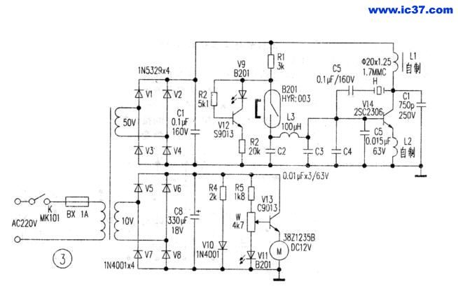

Tương tự đối với H2 và H3, Tuy nhiên trong H3 không được thiết lập chiết áp điều chỉnh sương mù, Chúng tùy thuộc vào việc điều chỉnh tốc độ của động cơ phun sương.
Một số thông số cơ bản:
- BU406 , Pc > 60W , BVceo200V , β > 50
- L1 (có sẵn) Ф0.69mm
- JR : (Kinh nghiệm) đo điện dung được khoảng trên 1.7nF là bình thường.
