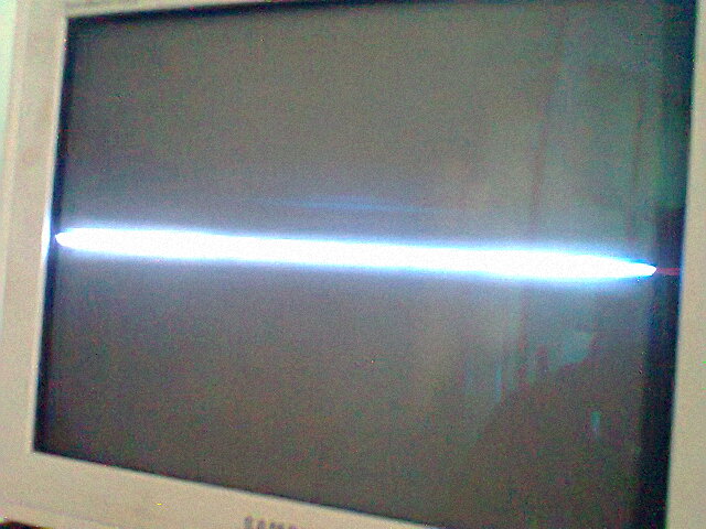

ai giúp em chuẩn đoán bệnh màn hình Samsung 793df với
Ok cho mượn búa nè.Nguyên văn bởi Devilboy8797 Xem bài viếtCách đây mấy hôm cái màn hình của em bị dở chứng.Em đang định mang ra hàng sửa nhưng vì ko biết tí gì về màn hình nên sợ mang ra hàng bị bọn nó chém bệnh để moi tiền.Vậy pro nào biết về màn hình máy tính thì giúp em tìm bện cái.Ảnh em nó lúc dở chung đây:[ATTACH=CONFIG]31411[/ATTACH]
Bạn ơi khi nó có vạch sáng kia bạn đã vỗ vào vỏ và có thấy gì không.nếu có hiện tượng bung ra thì bạn mở máy.lấy tua vít chọc vào cái núm tròn cao su trên đèn hình ấy xem có được không.vẫn phải cắm điện đây nhé.

Vậy hàn lại IC mành đi bạn.Nguyên văn bởi Devilboy8797 Xem bài viếtem đã thử đập vào màn hình rồi.nó hiện lên hình dc 1 thời gian thì lại bị tiếp

Đúng rồi, hàn lại mạch đi.Nguyên văn bởi phuongdt_hd Xem bài viếtVậy hàn lại IC mành đi bạn.email:
Có j đâu mà bạn sợ bị chặt chém,cứ đem ra tiệm coi ae thợ nói thế nào,được thì bạn sửa kg được đem về.kg có chuyên môn kg nên can thiệp vào máy rất nguy hiểm,ngay cả khi bạn rút điện rồi vì nhiều khi tụ lọc nguồn,hv vẫn còn tích điện.màn hình đó của bạn có khi người ta kg thèm sửa ai mà moi tiền làm j.Nguyên văn bởi Devilboy8797 Xem bài viếtCách đây mấy hôm cái màn hình của em bị dở chứng.Em đang định mang ra hàng sửa nhưng vì ko biết tí gì về màn hình nên sợ mang ra hàng bị bọn nó chém bệnh để moi tiền.Vậy pro nào biết về màn hình máy tính thì giúp em tìm bện cái.Ảnh em nó lúc dở chung đây:[ATTACH=CONFIG]31411[/ATTACH]
