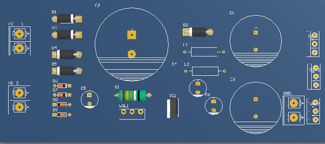

Chào các bác! Em cũng đã biết qua về kỹ thuật điện tử! Nhưng mà các bác cho em hỏi 3 cái cuộn cảm ở trên được không! E đang mún làm, mắc ở chỗ 3 cái cuộn cảm đấy. Ai làm rồi có thể cho em xem hình dạng nó như thế nào được không ak. Thanks
Vấn đề nữa e gặp phải là e không xác định được chân trên hình vẽ với da ta sheet + layout. Các bác giúp e đi!Last edited by thaidv90; 28-03-2013, 13:04.Chuyện tình cảm với anh là xa xỉ

Không biết bao giờ bác trả lời đc cmt này! nhưng e đang làm mạch này. Em thấy mạch bác vẽ k có nguồn nuôi tim đốt. Hôm nay đọc cmt biện pháp treo tim. Vậy theo mạch này có cần nuôi tim nữa k ạNguyên văn bởi Green_Age Xem bài viếtChào bạn.
Đúng là có thể dùng penthode, nhưng mình không thích chất tiếng penthode cho lắm. Nên chú trọng lọc nguồn thật kỹ, bên cạnh đó cũng nên dùng biện pháp treo tim 6AK5 lên để giảm ù

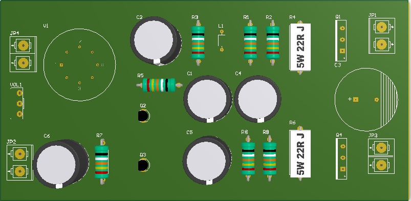

Topic này chắc hơi chìm! Mình xem thì thấy có bạn thì chưa có linh kiện. bạn chưa dám làm. Mình có cả bo lẫn linh kiện nhưng mà ráp vẫn chưa chạy được đây! mình không mua đc BA cách ly nên dùng liều BA tự ngẫu. Chẳng hiểu sao chạy mỗi bo nguồn thì ok. Nhưng khi cắm bo nguồn với bo CS thì BA rú lên và cháy cầu chì. Các bạn xem rồi cmt sớm nhất cho mình nhá

Treo áp đốt tim chỉ là giải pháp chống ù,lúc đầu bác cứ đốt tim 6V3 để chạy xem có ù xì gì không đãNguyên văn bởi thaidv90 Xem bài viếtKhông biết bao giờ bác trả lời đc cmt này! nhưng e đang làm mạch này. Em thấy mạch bác vẽ k có nguồn nuôi tim đốt. Hôm nay đọc cmt biện pháp treo tim. Vậy theo mạch này có cần nuôi tim nữa k ạ
Sớm mong đc reply của các bác. 29/6 này e nhận đc bo là đóng luôn
Trước tiên bác chỉ cần 2 con trở cỡ 100 Ohm nối giữa 2 chân heater của đèn xuống mass cho đơn giản!

Bạn à đèn điện tử 99% phải co đốt tim bạn nhớ đốt đủ điện nhé .Em đề nghị bác G_A cho luôn thông số diện áp tĩnh dể cho các bạn lắp sẽ biết sai ở dâu mà chỉnh sưa cho nhanh trong khi ráp mạch !!!Nguyên văn bởi thaidv90 Xem bài viếtTopic này chắc hơi chìm! Mình xem thì thấy có bạn thì chưa có linh kiện. bạn chưa dám làm. Mình có cả bo lẫn linh kiện nhưng mà ráp vẫn chưa chạy được đây! mình không mua đc BA cách ly nên dùng liều BA tự ngẫu. Chẳng hiểu sao chạy mỗi bo nguồn thì ok. Nhưng khi cắm bo nguồn với bo CS thì BA rú lên và cháy cầu chì. Các bạn xem rồi cmt sớm nhất cho mình nhá[ATTACH=CONFIG]68611[/ATTACH][ATTACH=CONFIG]68612[/ATTACH]

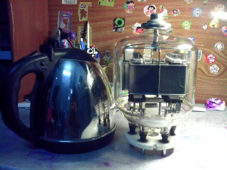

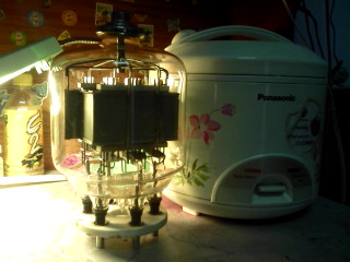

có cao thủ nào biết em hàng khủng này ko?
