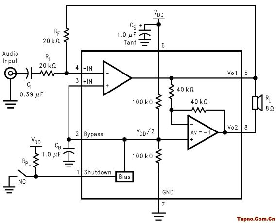

bạn có thể vẽ giúp mình mạch 8002 stereo dùng 2 con IC 8002 đc khhông bạn ??Nguyên văn bởi daituong1102 Xem bài viết8002/2009 là IC đã đc lắp BTL sẵn trong nó rồi , nên mỗi con chỉ có thể cho ra 1 kênh duy nhất , bạn muốn sít te thì lắp 2 con cho 2 kênh , theo mình 8002/2009 là 2 IC lý tưởng nhất để lắp mạch , vừa nhỏ gọn , mạch đơn giản , hiệu suất cao , âm thanh nghe cũng tương đối , sài nguồn 3.7

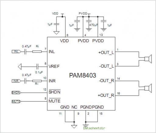

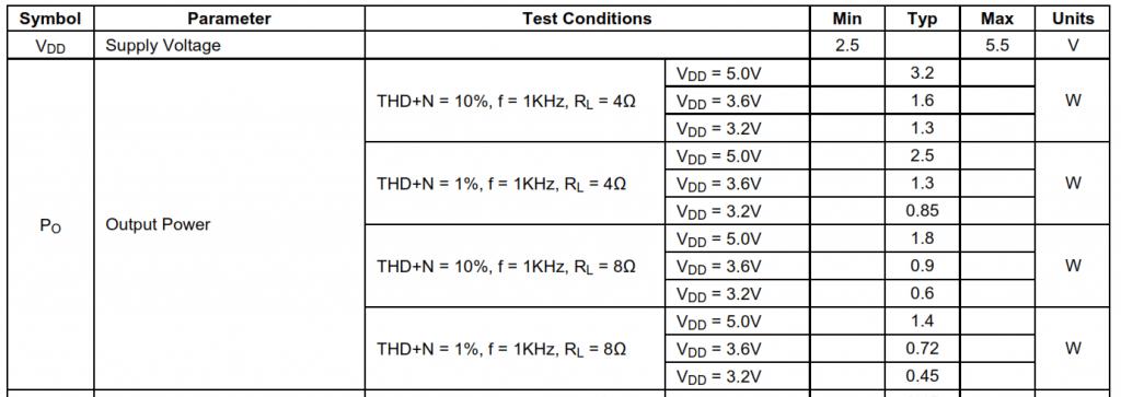

Dùng PAM8403 là stereo luôn đó bạnNguyên văn bởi nhozluv Xem bài viếtbạn có thể vẽ giúp mình mạch 8002 stereo dùng 2 con IC 8002 đc khhông bạn ??
mạch này xài nguồn bnhiêu V zậy bạn ??Nguyên văn bởi nhanh0112 Xem bài viếtDùng PAM8403 là stereo luôn đó bạn
