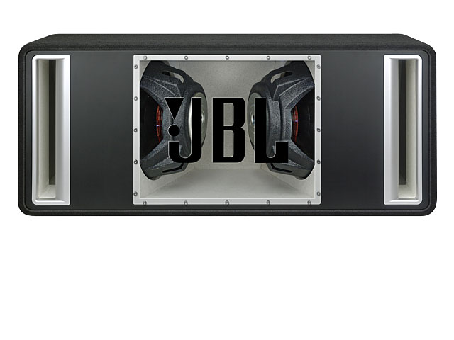

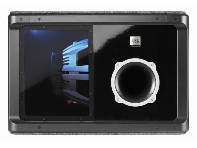

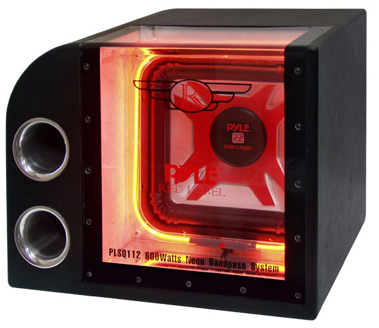

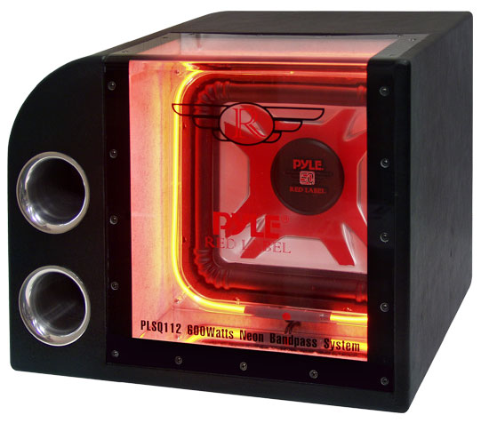

Chào mọi người , theo mình thì bạn blackmask nói cũng đúng ,nhưng mà bạn nói nhược điểm của thùng bandpass như vậy là không đúng , thùng bandpass theo lí thuyết thì là thùng Sub hay nhất trong các loại thùng Sub , và chỉ có thể làm SUBWOOFER mà thôi , mà đã là Sub thì không thể (không nên) làm người nghe tức ngực , vì nó chỉ tái tạo lại những tần số rất thấp , còn cái âm thanh làm người ta tức ngực thì vào khoảng 90 - 120Hz (thường gọi là Midbass) , thùng Bandpass hầu như hoàn hảo trong thiết kế Sub , nó chỉ có 1 nhược điểm lớn là hiệu suất thấp , thấp nhất trong các loại thùng loa ,và kiểu bandpass thì lại cần thùng loa lớn hơn thùng thông thường chứ không phải là vì muốn có k.thước nhỏ mà ng` ta làm thùng Bandpass , vì nó chính là 2 thùng loa được thiết kế độc lập .ù thì rất lớn đó là nhược điểm của thùng band pass, hầu hết bây giờ sub dân dụng xem phim ko làm kiểu bandpass, thường chỉ làm kiểu này khi công suất khiêm tốn, kích cỡ nhỏ mà muốn tăng âm trong dải 60-80hz thì dùng bandpass còn khi muốn bass chắc rung ngực thì ko dùng loại này đc
---thùng bandpass thích hợp khi nghe trong không gian vừa phải , tiếng của nó đi khá rộng , bạn nghe thấy bass nhưng mà không biết tiếng bass đó phát từ đâu tới (Subwoofer cần cái này để không làm mất tính Stereo)---
Trong dân dụng ng` ta ko làm thùng Bandpass là vì nó nhìn không ngầu (vì không thấy được mặt loa) , mà lại tốn gỗ đóng thùng rồi còn hiệu suất thấp nữa , ng` ta kinh doanh mà .
-Mình đã đóng xong 2 thùng Sub dùng Driver 10" ,1 kiểu thùng bandpass và 1 thùng Sub kiểu bass reflect thông thường, mình lắp cùng 1 Driver thì thùng reflect kêu to hơn nhưng tiếng gây mệt khi nghe lâu , còn thùng Bandpass thì tiếng nghe dịu và sâu hơn , nghe lâu không thấy mệt nhưng lại không lớn = thùng kia , và mình quyết định dùng thùng bandpass. Khi nào có máy chụp hình thì mình sẽ post hình cái Sub của mình lên , nhưng mà bi giờ thì DT mình hư camera rùi .
-Nói tóm lại cái gì cũng có 2 mặt , được cái này thì mất cái kia , nhưng với Audio thì cái cần nhất vẫn là chất âm ...
Mình có vài hình về kiểu thùng bandpass dùng cho xe hơi sưu tầm trên mạng , mình cũng giống bạn blackmask là mê JBL .Chuyện gzì cũng dám làm - No_Four_Go

mình nói lại theo tài liệu nghiên cứu 3 loại thùng loa sub của nước ngoài chứ ko phải m tự nghĩ ra hay tự tưởng tượng ra đâu, 1 là thùng kín cho âm trầm sâu vừa, 2 là thùng kín có lỗ thông hơi cho âm trầm sâu hơn, 3 là thùng bandpass có 2 khoang, cho âm trầm sâu nhất nhưng dễ ù nhất,kích thước lớn nhất hiệu suất thấp nhất, nếu muốn có loại sub gọi là hay thực sự cho mọi loại nhạc thì ko thể, nếu muốn sub xem phim thì band pass hay, nó cho tần số 60-80 tốt nhất nhưng mất phần 80 trở lên, nếu nghe nhạc sàn h oặc rock bằng loại này thì mất hết một số dải tần, như ý bạn thì mình phải làm thêm 1 cái loa sub chơi mid bass( bass ở tần sô 90 trở lên)Nguyên văn bởi thi3nch4y Xem bài viếtChào mọi người , theo mình thì bạn blackmask nói cũng đúng , nhưng mà bạn nói nhược điểm của thùng bandpass như vậy là không đúng , thùng bandpass theo lí thuyết thì là thùng Sub hay nhất trong các loại thùng Sub , và chỉ có thể làm SUBWOOFER mà thôi , mà đã là Sub thì không thể (không nên) làm người nghe tức ngực , vì nó chỉ tái tạo lại những tần số rất thấp , còn cái âm thanh làm người ta tức ngực thì vào khoảng 90 - 120Hz (thường gọi là Midbass) , thùng Bandpass hầu như hoàn hảo trong thiết kế Sub , nó chỉ có 1 nhược điểm lớn là hiệu suất thấp , thấp nhất trong các loại thùng loa ,và kiểu bandpass thì lại cần thùng loa lớn hơn thùng thông thường chứ không phải là vì muốn có k.thước nhỏ mà ng` ta làm thùng Bandpass , vì nó chính là 2 thùng loa được thiết kế độc lập .
