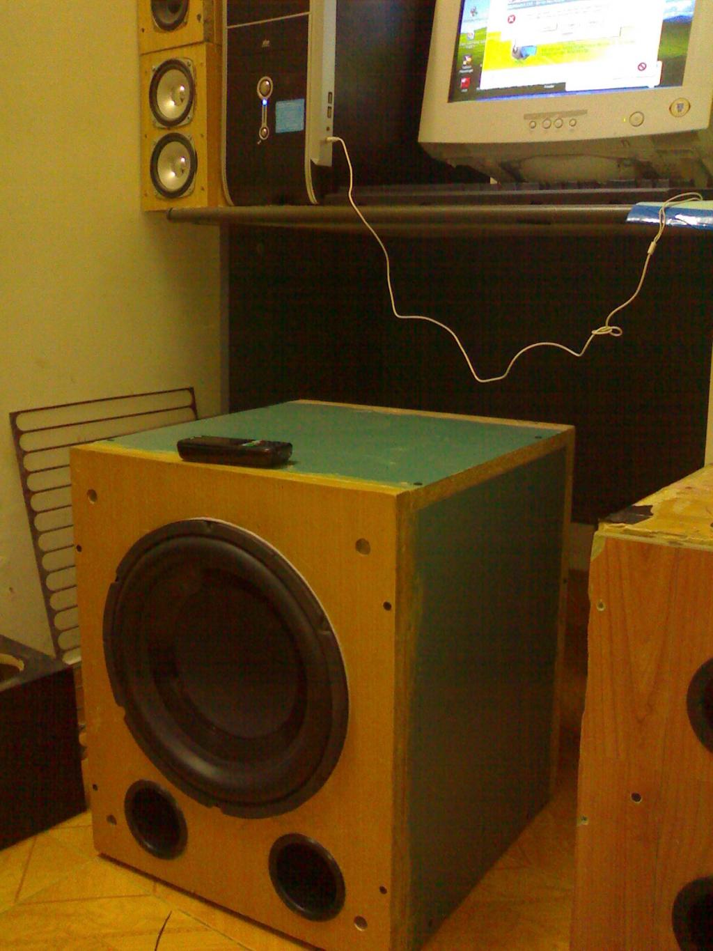

tháng vừa rồi mình đầu tư vào vụ homether 5.1, mua 1 DVD VTb có 550.000đ, làm thêm 1 âm li nữa cho 2 loa suround phía sau, cen ter dùng loa ti vi luôn, đầu đĩa có sẵn 5 đường ra âm thanh , cắm vào là xem phim sướng lắm, bom nổ đã có sub, cảnh chuyển động bắn nhau, tiếng máy bay bay qua đầu , bay từ sau đến có loa suround nó cho cảm giác như thật, có lúc giật bắn mình, nhưng tiếc là ở nhà ko ai máu xem phim nên phải mang sang nhà bạn chiếuNguyên văn bởi love-dientu Xem bài viếthi hì lâu roài cũng không ghé DĐ không bít tình hình các PRO AUDIO DIY đến đâu rùi , hi hì

sub mình làm đến version 2 rồi bạn ah, hiện đang dừng lại với cái này, nghe nhạc sàn sướng hơn, ko có ý định sửa j thêm nữaNguyên văn bởi votannamdtkthung loa subwoofer thong thuong minh thay no co vach ngan ma sao minh ko thay vay ban . dong thung loai nay nghe ko co luc dau

Mình cũng dự định làm một bộ giống bạn, nhưng cái 2.1 này của mình bạn có biết nguyên nhân vì sao là: khi bật nguồn lên chưa có tin hiệu âm thanh (tạm dừng bài ) thì 2 loa vệ tinh nó có tiếng kêu lạ lắm, si si....si..xet xẹt nhỏ thui nhu, mình đã thử rút đường tín hiệu vào mà vẫn thế ,nghe giống như tiếng mưa rơi nhưng nhỏ ,đứng khoảng cách 1.5 -2m còn nghe thấy, còn sup thì mình ghé sát không thấy . mong bạn và anh em D Đ chỉ giáoNguyên văn bởi blackmask23 Xem bài viếttháng vừa rồi mình đầu tư vào vụ homether 5.1, mua 1 DVD VTb có 550.000đ, làm thêm 1 âm li nữa cho 2 loa suround phía sau, cen ter dùng loa ti vi luôn, đầu đĩa có sẵn 5 đường ra âm thanh , cắm vào là xem phim sướng lắm, bom nổ đã có sub, cảnh chuyển động bắn nhau, tiếng máy bay bay qua đầu , bay từ sau đến có loa suround nó cho cảm giác như thật, có lúc giật bắn mình, nhưng tiếc là ở nhà ko ai máu xem phim nên phải mang sang nhà bạn chiếu

không hẳn là thùng loa sup nào cũng phải có vách ngăn đâu bạn ạh,mấy cái thùng 5.1 của crietive chẳng hạn đâu có đâu mà âm thanh thì khỏi chê luôn.Nguyên văn bởi votannamdtkthung loa subwoofer thong thuong minh thay no co vach ngan ma sao minh ko thay vay ban . dong thung loai nay nghe ko co luc dauY!:
