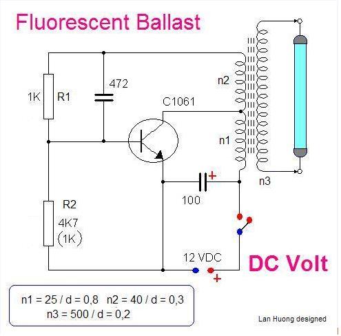

aj giúp em về cái mạch kích đèn huỳnh quang dùng acquy với.cho em hỏi là: các thông số như đường kính lõi ferrit, chiều dài lõi, và các vòng dây, vòng nào quấn trước, vòng nào quấn sau,theo chiều nào,..... có ảnh hưởng gì đến độ sáng của đèn ko.
mạch kích đèn huỳnh quang dùng acquy.help me
cái đèn này nè.hồi trước mình tháo 1 cái (loại to cơ) thấy người ta chỉ dùng có 1 bình acquy 4.2V* 4.5Ah.vậy mà nó sáng kinh khủng luôn.có bác nào có mạch của nó thì post cho em xem với nha.

Đây sơ đồ thắp đèn 0.6M loại bóng "gầy" chạy acquy 12V
Nguyên văn bởi lanhuong Xem bài viếtto anh phamkhuyen
Anh phamkhuyen nói rất đúng, muốn có dao động thì đảo chiều một trong hai cuộn dây (cuộn n1 hoặc cuộn n2). Các chi tiết khác giữ nguyên.
Số vòng cuộn dây n2 đã được tính toán để phối hợp với R và C trong mạch mà dao động Hartley với tần số 22KHz anh ạ. Ở tần số này thì lõi ferrit I 3822 (thường dùng làm lõi từ bắt sóng radio băng tần thấp) đạt hiệu suất cao nhất. Nếu tăng hoặc số vòng n2 thì phải phối trí lại mạch.
to all - one - 2412 (xin lỗi tự ý sửa tên cho nó ... tiếu lâm chút).
Mạch thế là đúng, transistor H1061 không có vấn đề gì (hơi yếu hơn nột tí nhưng vẫn ... ngon).
Nhớ là quấn dây không được chồng chéo mà cần quấn theo lớp và vòng cho đẹp ... kỹ thuật. Tẩm tí vernis cho nó hoành tráng thì càng tốt, không thì ... thôi cũng ổn. Bọc giấy rồi dùng chỉ khâu quấn bó thành lớp cố định cuộn dây nữa thì ... chuyên nghiệp mất.
Thành công rồi đó. Nếu cần thì tăng trị số R, giảm trị số C nếu mạch chạy xung quá hẹp.
Chúc mừng.Mạch đã được ráp thử chất lượng tốt, hiệu suất khá!Nguyên văn bởi lanhuong Xem bài viếtCái biến áp xung này chắc chắn là không có chỗ nào bán đâu, nhưng trong mạch đèn dùng accu thì có đấy.
Để dễ thực hiện, Lan Hương xin lập lại cách quấn tuần tự như sau :
1/. Chuẩn bị vật liệu :
- 3 cỡ dây như đã biết (loại lớn d = 0,8 mm + loại vừa d = 0,3 mm + loại nhỏ d = 0,20 hay 0,15 mm)
- khúc ferrite ("than" radio) dài hơn 5 Cm, không phải quan tâm tròn vát gì cả. Hihi.
- Giấy tập học sinh hay tốt nhất là cuộn băng keo dính bằng giấy. Vernis nếu cần + cuộn chỉ vá.
2/ Quấn cuộn dây động lực : Lót một lớp giấy tập học sinh hay quấn băng keo giấy mỏng, dùng dây cỡ lớn nhất (d= 0,8 mm) quấn một lớp ở giữa lõi ferrite, chừa hai đầu mỗi bên khoảng hơn 5mm. Nhớ quấn cho thật thằng thớm, thành lớp khít nhau, đừng quan tâm đếm số vòng dây. Ra dây ở hai đầu.
3/. Quấn cuộn dây hồi tiếp - dao động Hartley : Lót tiếp một lớp giấy hay một lớp băng keo giấy, quấn tiếp lớp dây loại nhỏ hơn (d= 0,30 mm) , ngắn hơn lớp đây đầu tiên chút ít vừa đủ số vòng. Ra dây hai đầu.
4/. Quấn cuộn dây cao áp thắp đèn : Lót lớp giấy hay quấn băng keo giấy che kín hai lớp dây trước, tiến hành quấn dây nhỏ nhất (d= 0,20 mm hay d = 0,15) thành lớp, chừa hai đầu khoảng 10 mm. Hết lớp này đến lớp khác không cần cách giấy, nhưng chú ý tránh quấn kiểu "rối", dễ phóng điện trong nội bộ cuộn dây làm mất dao động hay có thể làm hỏng transistor.
5/. Bảo vệ biến áp xung : Bọc một lớp giấy hay quấn băng keo giấy ngoài cùng thật chặt tay để bảo vệ cuộn dây tránh trầy sướt, hư hỏng hay phóng điện trong quá trình sử dụng. Nếu được thì có thể tẩm vernis và hong hay sấy khô trước khi bọc lại cho chắc. Cuối cùng là quấn một lớp chỉ nọc cuối cuàng cho mọi thứ "yên chỗ".
6/. Cấu kết mạch điện : Mối mạch điện theo như sơ đồ, Gồm các đầu dây, điện trở, tụ điện theo kiểu p2p (point to point - nối theo điểm) hay trên miếng mạch in có sẵn lỗ bán ngoài chợ + đèn 0,6 m. Cố định biến áp xung ở đâu đó bằng keo nhiệt (nướng chảy) hay cột bằng chỉ hoặc dây nhợ ni - lông. Cuối cùng là cắm dây vào Accu.
- Nếu mạch không chạy --> đèn không phát sáng : Do chưa đúng chiều dao động.
Xử lý : tháo nguồn accu + đảo chiều cuộn dây lớn (d= 0,8 mm) hoặc đảo chiều cuộn dây vừa (d = 0,3 mm). Hàn kỹ và thử lại như trên.
- Nếu mạch chạy --> đèn phát sáng. Ta đã thành công rồi đó.
Hoan hô anh em.
Lan Hương.
