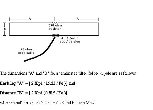

Em muốn hỏi thế này, cứ cho là em có 2 lẽ sắt, muốn chế anten cho tivi thì nối dây như thế nào.
Mong bác chỉ giúp (có mạch càng tốt)
Muốn chế anten TIVI thì mình hãy xem lại anten thu sóng ở kênh nào như VHFL VHFH hay UHF . từ đó chúng ta có tính toán phù hợp cho các với bước sóng mà đài phát gởi dến , độ dài ngắn của các chấn tử hướng sóng và phản sóng quyết định đến độ nhạy thu sóng , từ đó chúng ta có được anten đơn kênh hay đa kênh .
keke
Sau đó bác làm theo bác vuthaongyuen
nối bằng dây song hành 300 ôm vào 1 cái đầu chuyển đổi trở kháng 300ôm 75 ôm
Dây song hành 300 ôm là dây anten có 2 dây đồng bọc nhựa chạy song song với nhau và cách nhau một khoảng (1cm) khác với dây đồng trục 75 ôm là dây có lõi đồng ở giữa được cách điện với dây bên ngoài được đan tết, bọc kín dây trục (lõi) có tác dụng khử nhiễu, bọc nhiễu cho dây lõi (truyền tín hiệu), Cái chuyển đổi trở kháng 300 ôm => 75 ôm có bán ở các hiệu đồ điện dân dụng; tiêm bán anten. Một đầu có 2 ốc để bắt dây song hành vào; một đầu là giắc đồng trục 75 ôm để cắm vào đằng sau TV.
Nếu tiếp tục không hiểu thì ra tiệm xem lại cái anten râu xem người ta làm thế nào để bắt chước nhé.
nếu bạn thấy phúc tạp qua thì lấy 1 bóng đèn neon (1m2 càng hay). đấu 2 đầu dây ăng ten vào 2 đầu đèn neon là xong, 2 đầu còn lại đấu vào củ cắm tivi.

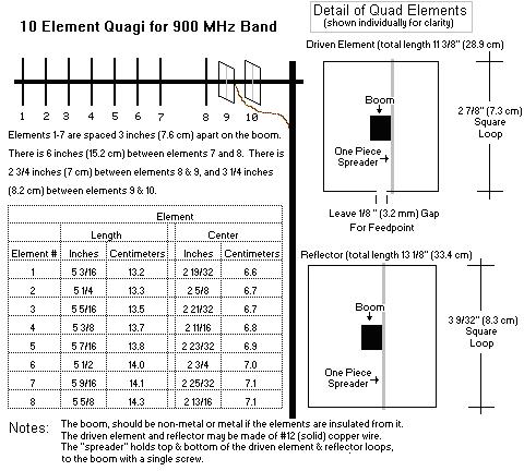

Bạn tham khảo thông số và hình một anten UHF thiết kế cho tần số 900 MHz, nếu muốn dùng cho các dải tần khác thì bạn tự tra tần số kênh đó và tính toán lại các chấn tử :
