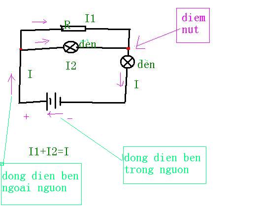

dòng điện là dòng chuyển rời có hương của các e bên ngoài nguồn điện thì chiều chuyển rời từ dương sang âm, bên trông nguồn thì chuyển từ âm sang dương . nói cho rễ hiểu lấy vi dụ qua pin nha, khi 1 qua pin được mắc với 1 bóng đèn thi lúc này chiều dòng điện đi từ + qua bóng sang - và bên trong qua pin thì chiều dòng đi tư - sang + ,co như vậy mới tạo thành 1 mạch điện kép kín, cái này là kiến thứ cơ bạn ai học điện cũng phải biết,rồ còn dòng trong mạch nối tiếp thì = nhau sông song thì khác nhau, tổng dòng diện đi vào 1 điểm nút = tổng dòng điện di ra tại điểm nút đó
