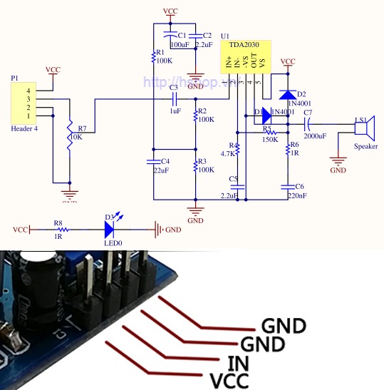

    Phải nối thế nào đây các bác? Nguồn đối xứng 12V, rồi dây tín hiệu vào?

    làm gì có nguồn đối xứng đâu bác ! nguồn đơn 12v dc thôi mà , điểm VCC là nối vào +12v , GND là dây âm 12v , tín hiệu cho vào chân IN , chỉ có vậy thôi

        ảnh bên dưới vẽ sai bác ah, tda2030 ko có nguồn âm ko chạy đc đâu.
        Sơ đồ và mạch thực tế kí hiệu không giống nhau.
        Theo mình đoán 2 cái GND chính là nguồn + - còn cái VCC mới là GND.
        Chắc vội quá nên ghi nhầm.
          cách đơn giản nhất là lần theo chiều của tụ lọc nguồn , ( nếu tụ mắc đúng)
          Thì cái chân 2 tụ chập nhau là chân GND.
          2 chân còn lại của mỗi tụ chính là +12V và -12V.
            Mạch đó cấp bằng nguồn đơn. Sau đó nó dùng R1&R3 chia áp thành nguồn đôi giả. Bạn chỉ cần nối 2 dây nguồn vào GND và Vcc. Nếu nối 0V nguồn với GND, 12V với Vcc thì tương đương với nguồn +/-6V.
            Nếu nối +12V với Vcc, -12V với GND thì tương đương với nguồn +/-12V. Nhớ phải kiểm tra các tụ trên mạch phải chịu được áp 24V.

              bạn nói lạ nhỉ , TDA 2030 không có nguồn âm mà không chạy hả , bạn nói hình ảnh bị sai à ? thế bạn có thấy con tụ xuất ra loa không , và tại sao lại phải có nó ? TDA 2030 khi chạy với nguồn âm thì không có tụ xuất ra loa , khi có tụ xuất thì nó chỉ chạy với nguồn đơn , không những 12v mà là 24v luôn
                Theo tôi. bạn lấy cái acquy 12V có 2 đầu dây. Dây dương gắn vô VCC, dây âm gắn vô một cái GND. Lấy cái Jack 3.5mm, loại này có 3 dây ra, 2 tín hiệu 1 gnd. Bạn nối cái GND của jack 3.5 với cái GND còn lại của board. Còn 1 dây tín hiệu thì gắn với chỗ IN trên board. còn 1 dây tín hiệu nữa bỏ đi. Cắm cái jack vô điện thoại là có nhạc nghe, ố ố la la...

                  Hi , em có nhìn hình ảnh đâu, chỉ nhìn 5 cái tiếp điểm thấy nó khác nhau thôi.
                  Thực tế thì em cũng ko biết là tda2030 có thể chạy chỉ với nguồn dương 12V.
