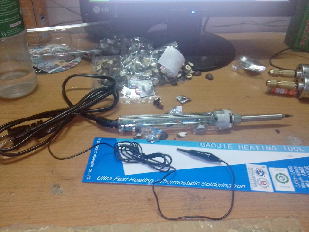

Mọi người giúp về cái mỏ hàn này xíu
có 1 cái biến trở điều chỉnh ở cạnh cái tay cầm ấyNguyên văn bởi linhquy10 Xem bài viếtmạo mụi đăng cái này anh em giúp
mình mới mua cái hàn về,bên nhật tảo có chỉnh nhiệt không biết chất lượng như thế nào,và vấn đề mình thấy nó có dư 1 dây có đầu kẹp đó là dây gì thế nhở mọi người
mong ace giúp đỡ thanks all
xem mình em nó sẽ rõ
à còn cách chỉnh nhiệt ntn nữa nha mọi người[ATTACH=CONFIG]67866[/ATTACH][ATTACH=CONFIG]67866[/ATTACH]
còn cái dây còn lại mà có kẹp là dây nối đất thôi
1 : Đó là dây nối mass đầu mỏ hàn , dÙng để nối mass khi hàn những linh kiện MẪN CẢM với từ trường như Mosfet , và cũng để an toàn luôn , và chắc chắn nó ko giật
2 : nó có bán khoảng 250-270k ở chợ trời
3: ruột nó gồm 4 sợi 2 sợi màu trắng là 2 đầu cuộn dây nung , 2 dây còn lại 1 đỏ 1 đen là dây của cảm biến , và đầu này có bán ở chợ trời giá 65k
thân ái chào thị nọng
Trước mình mua 180k(cách đây mấy tháng ở chợ sắt HP). Dùng ko được tốt như mình nghĩ. Dạo này bận nên chưa đi mua được lõi. Nếu 65k thì đắt qúa mua luôn cái mỏ thường cho nó bền chứ cái này sợi đốt bé tí. Hàn chưa hết 2m dây thiếc đã hỏng rồi.
