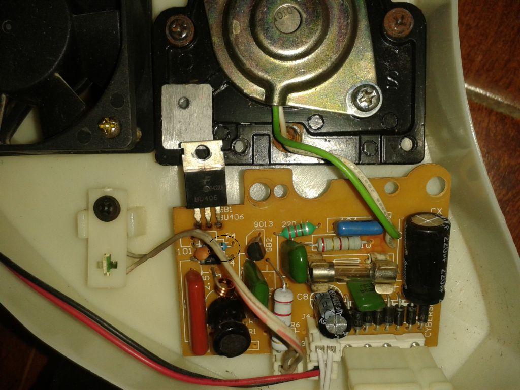

Tôi có quạt phun sương Kanguroo bị hỏng phần phun sương.Các linh kiện khác đã xác định được trị số . Nay chỉ còn con R4 bị cháy không rõ trị số bao nhiêu. Bác nào biết xin chỉ giúp cho tôi. Xin chân trọng đón nhận sự giúp đỡ của các Bác.Mời các bác xem vị trí con trở R4( Hiện tôi đo được gần 2Meg, Sao lớn quá vậy ?):
Điện trở bị cháy trong bảng mạch quạt phung sương Kanguroo
trong hình con trở này bị sợi dây che nên không nhìn thấy gì Bác ạ , nhưng em nghĩ Bác tháo ra sẽ thấy giá trị được in trên mạch đó Bác à , vì những linh kiện khác đều có ghi trị số đó Bác à .Nguyên văn bởi thanhcan_48 Xem bài viếtTôi có quạt phun sương Kanguroo bị hỏng phần phun sương.Các linh kiện khác đã xác định được trị số . Nay chỉ còn con R4 bị cháy không rõ trị số bao nhiêu. Bác nào biết xin chỉ giúp cho tôi. Xin chân trọng đón nhận sự giúp đỡ của các Bác.Mời các bác xem vị trí con trở R4( Hiện tôi đo được gần 2Meg, Sao lớn quá vậy ?):
[ATTACH]91287[/ATTACH]

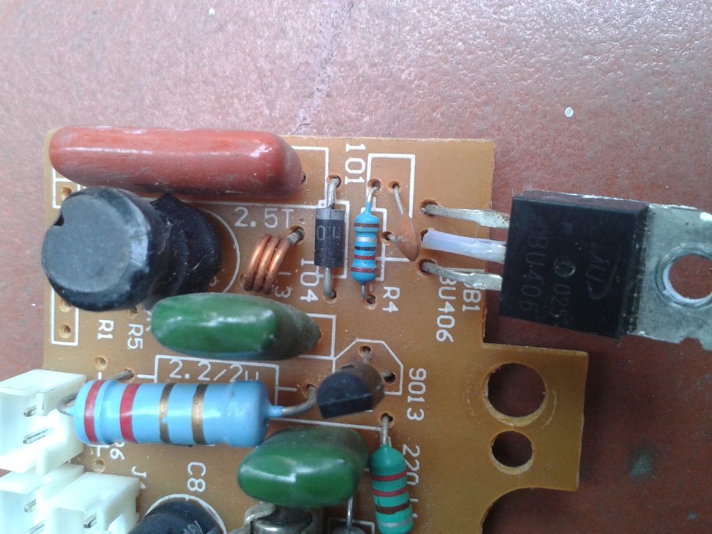

có lẽ nó là 2,2k , trở kích chân B sò 406 , nhưng Bác tháo nó ra chắc đọc được số in dưới bo mạch sẽ chính xác hơn Bác ạ . còn 101 là giá trị của con tụ gốm sát đó thôi .Nguyên văn bởi thanhcan_48 Xem bài viếtTôi nghĩ trị số của nó hình như là 2.2K Không biết có đúng không? Con R4 này nó cháy mất hai vạch cuối, Soi kính lúp cũng không đọc được Bác ah. Mạch thì có ghi 101 nhưng tôi nghĩ đó là trị số con tụ gốm. Tôi tìm lại được ảnh rõ hơn Bác thử xem có biết được gì không nhé

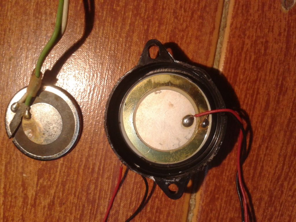

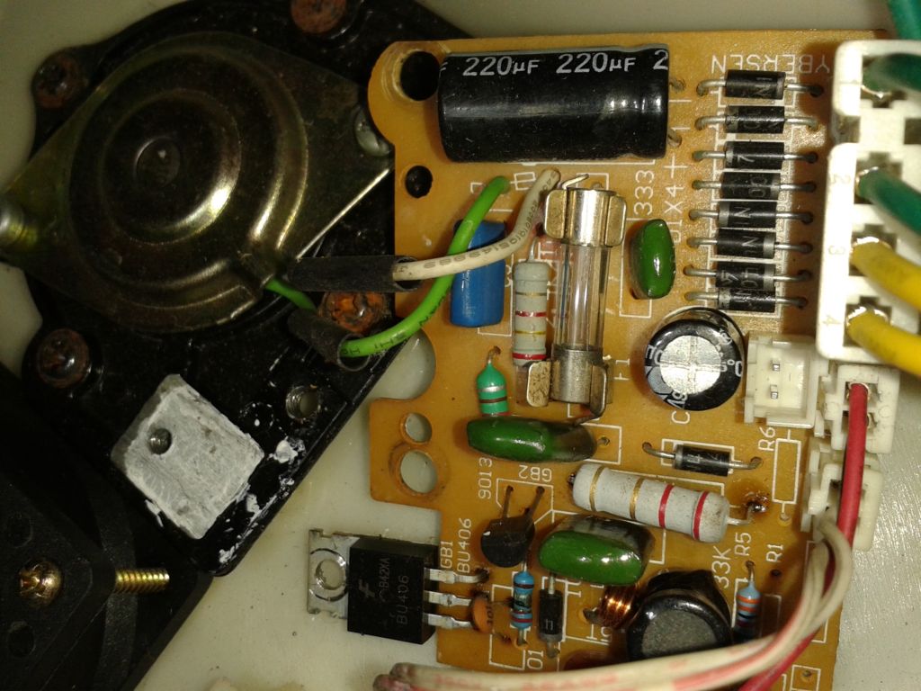

Cảm ơn Bác Quốc Thái và a/e trên DD.Hôm nay mượn được máy mẫu tôi chụp lại và xác định R4 là điện trở có 5 vạch. Đỏ đỏ đen nhũ bạc nâu.Vậy trị số của nó là 2,2 Ôm sai số1%.Ra chợ chỉ có R có 4 vạch màu.Khi lắp vào tôi thấy có tiếng rít. .Sờ tay vào BU406 thấy hơi ấm.Vẫn chưa có sương bay lên.Còn cái loa thạch anh thì Tôi chưa biết cách kiểm tra để phân biệt loa hỏng hay tốt.Tôi mua 1 cái loa có bọc nhựa trong ảnh không biết có dùng được loại này không ? Nhờ Bác Quốc Thái và các Bác trên DD chỉ dẫn hướng kiểm tra và sửa chữa tiếp theo...Tôi gửi vài ảnh để các Bác tham khảo
Ảnh mạch nguyên bản nhưng bị vỡ loa gốm
Ảnh loa cũ bị vỡ và loa mới trong vỏ nhựa
chú mày mua dc cái loa gốm mới ở đâu vậy(mới hay hàng tháo máy rã),a đã hỏi khắp chợ giời rồi<ko có),cái này cũng hay toi lắm,kiếm cái kc ở trong con picachu phun hơi tốt vào kt thử thôiNguyên văn bởi thanhcan_48 Xem bài viếtCảm ơn Bác Quốc Thái và a/e trên DD.Hôm nay mượn được máy mẫu tôi chụp lại và xác định R4 là điện trở có 5 vạch. Đỏ đỏ đen nhũ bạc nâu.Vậy trị số của nó là 2,2 Ôm sai số1%.Ra chợ chỉ có R có 4 vạch màu.Khi lắp vào tôi thấy có tiếng rít. .Sờ tay vào BU406 thấy hơi ấm.Vẫn chưa có sương bay lên.Còn cái loa thạch anh thì Tôi chưa biết cách kiểm tra để phân biệt loa hỏng hay tốt.Tôi mua 1 cái loa có bọc nhựa trong ảnh không biết có dùng được loại này không ? Nhờ Bác Quốc Thái và các Bác trên DD chỉ dẫn hướng kiểm tra và sửa chữa tiếp theo...Tôi gửi vài ảnh để các Bác tham khảo

điện trở thì đúng rồi , 2,2 ohm , thay R 0,5w loại thông thường cũng được , còn loa thì cũng được luôn , muốn thử loa thì Bác dùng một máy hát , tăng âm nhỏ nối vào 1 tụ hóa 1-2uF nối vào loa thì nó sẽ phát , một dây mass vào phần rìa , dây nối với tụ thì nối vào phần trong của loa , nó có hát là loa tốt , dùng được .

e thử rồi bác Thái ạ= ko dc,loại này nó kc các loa trep thông thường sao vậy(có lẽ nó hoạt động ở tần số cao) lên mình ko (nghe) dc vậy.Lâu rồi e ko nhớ hình như trên d.đ mình có ng mách kt = cách đấu vào H.out ở TV,nhưng như vây cầu kì quá..Nguyên văn bởi Quocthaibmt Xem bài viếtđiện trở thì đúng rồi , 2,2 ohm , thay R 0,5w loại thông thường cũng được , còn loa thì cũng được luôn , muốn thử loa thì Bác dùng một máy hát , tăng âm nhỏ nối vào 1 tụ hóa 1-2uF nối vào loa thì nó sẽ phát , một dây mass vào phần rìa , dây nối với tụ thì nối vào phần trong của loa , nó có hát là loa tốt , dùng được .

thì cách thử loa thạch anh là như vậy , còn bỏ nó vào máy phun sương thì sao mà nghe nó kêu được , chỉ thấy hơi nước bắn lên là nó có chạy thôi .Nguyên văn bởi dongochieu Xem bài viếte thử rồi bác Thái ạ= ko dc,loại này nó kc các loa trep thông thường sao vậy(có lẽ nó hoạt động ở tần số cao) lên mình ko (nghe) dc vậy.Lâu rồi e ko nhớ hình như trên d.đ mình có ng mách kt = cách đấu vào H.out ở TV,nhưng như vây cầu kì quá..
nhanh nhất là kiếm 1 cái tốt ở mạch bt đua vào tets thử để loại trừ pan cho nhanh thôi..............
Ý e muốn nói là cách thử như kiểu loa trep thông thường vậy(vì e đã đấu nối tiếp nó với tụ 1mf vào out bộ loa vi tính cho Volum to mà ko nghe dc tiếng xẹt xẹt nào vậy) mặc dù nó vẫn bt bác ạNguyên văn bởi Quocthaibmt Xem bài viếtthì cách thử loa thạch anh là như vậy , còn bỏ nó vào máy phun sương thì sao mà nghe nó kêu được , chỉ thấy hơi nước bắn lên là nó có chạy thôi .Đỗ Ngọc Hiếu
