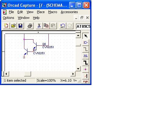

mọi người biết con nào thông dụng mà hfe lớn hơn con C828 ko? hay con nào kiểu như trong ảnh, thanks mọi người trước!
con Transistor nào tốt hơn C828 ?

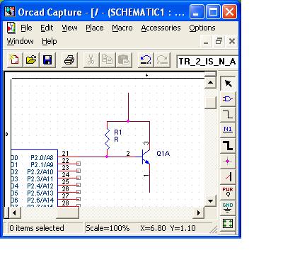

em nghĩ C1815 ko đạt, em cần khuếch đại lớn hơn vì dòng ra từ 89C51 ko đủ mở 1 con , mắc dalington thì tốn nhiều con quáNguyên văn bởi natra2k2thử c1815 xem! mà lớn hơn để làm gì nhỉ, để khỏi mắc darlington như mạch trên à!Cung cấp Oscilocope , Inverter , Switching , DC power supply , AC millivolt meter ....
89c51 SAO LẠI KHÔNG ĐỦ MỞ, bạn post sơ đồ lên xem. Dùng R internal có thể như vậy. Sao không thêm R external.
IO của 51 nối với B của C1815 và thêm 1 pull up ( 1K ) là mở ngon ngay.

Ý bác MINHHA có phai như trong ảnh ko ạ? dù sao cũng cảm ơn tất cả các bác!Nguyên văn bởi MinhHa89c51 SAO LẠI KHÔNG ĐỦ MỞ, bạn post sơ đồ lên xem. Dùng R internal có thể như vậy. Sao không thêm R external.

Làm gì mà nhọc công dùng C828 ghép Darlington chi vậy ? Nếu kích mức cao từ 89 thì ko nên vì dòng ra của 89 ở mức cao bé lắm (khoảng 1mA), không ổn định (nhưng vẫn kích được, ko tin bạn cứ kích trực tiếp tín hiệu vào chân B, Vcc vào chân C và tải vào E sẽ rõ). Kinh nghiệm giao tiếp của tui là dùng A1015 / A1013 + 89, kích Relay Ào ào luôn, nhớ thêm diode bảo vệ mối nối CE vào nhá !. Nói chung là kích 1 con là đủa lắm rồi, tải công suất thì quất con A671 vào !
cắm led vào,chạy mức 1 nó vẫn sáng đấy(có cả trở hạn dòng và kích hoàn toàn bằng DC!),mà dòng qua led đâu phải chỉ có 1mA?Nguyên văn bởi unisaLàm gì mà nhọc công dùng C828 ghép Darlington chi vậy ? Nếu kích mức cao từ 89 thì ko nên vì dòng ra của 89 ở mức cao bé lắm (khoảng 1mA)
trước đây đã có 1 luồng tranh luận nảy lửa về vấn đề này,cắm C1815 vào 89 nó không kéo nổi relay 30mA,mà hỡi ôi,nếu dòng ra của 89 bé tí,chỉ cỡ 1mA thôi thì với beta 200 của C1815,nó dư sức kích relay.Cũng có ý kiến cho rằng beta của BJT không nhất quán với mọi dòng Ib,cũng có thể,nhưng tui không tin là nó có thể xuống từ 200 còn vài chục lần được.Computer : please enter password!

Led muốn sáng thì cần phải có dòng đổ qua ít nhất là 10mA, trong khi đó, đối với VDK 89 thì mức cao dòng là -1mA (phun ra) và ở mức thấp là 10mA (dòng hút vào), vậy cớ gì LED sáng ? Đối với IC số thì dòng "phun" hay hút gì cũng cao (>10mA) nên LED sáng tui còn tin. Mà trừ khi PIC, AVR ... thôi, 89Cxx thì tui chả tin.
Còn nữa, ai kích C1815 làm chi cho nó ko lên, tui đây kích A1013 nó chạy phèo phèo ! Ai làm việc với 89 mà dùng Transistor NPN thì chả hiều gì về 89, hè hè hèLast edited by unisa; 01-09-2006, 14:28.
Đồng ý với bác câu cuối, nhưng để 1 con LED sáng (nhìn thấy LED sáng chứ ko phải sáng hết công suất) thì ko cần đến 10mA đâu ạNguyên văn bởi unisaLed muốn sáng thì cần phải có dòng đổ qua ít nhất là 10mA, trong khi đó, đối với IC số (cả VDK) thì mức cao dòng là -1mA (phun ra) và ở mức thấp là 10mA (dòng hút vào), vậy cớ gì LED sáng ? Đối với IC số thì dòng "phun" hay hút gì cũng cao (>10mA) nên LED sáng tui còn tin. Mà trừ khi PIC, AVR ... thôi, 89Cxx thì tui chả tin.
