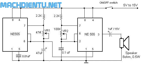

tình hình là em lám cái mạch này có trong đồ án môn học. nhưng mà e không hiểu nguyên lý hoạt động của nó. các bro có thể giải thích nguyên lý cho e rõ được không... e không hiểu vì sao chân 5 con ic2 lại nối tụ 47u. rồi sao mình lại xài tụ 47u và 0.1u ở vị trí đó.. làm sao biết con trở kia là 2k2. e cảm ơn nhiều.. mong là sớm có kết quả vì thực sự e không hiểu nguyên lý mạch này.....
giúp em tính toán cái mạch 555 này với các bro
chân 5 để đổi mức điện áp ra cho nó thôi bạn ah!Nguyên văn bởi kumock.kute Xem bài viếttình hình là em lám cái mạch này có trong đồ án môn học. nhưng mà e không hiểu nguyên lý hoạt động của nó. các bro có thể giải thích nguyên lý cho e rõ được không... e không hiểu vì sao chân 5 con ic2 lại nối tụ 47u. rồi sao mình lại xài tụ 47u và 0.1u ở vị trí đó.. làm sao biết con trở kia là 2k2. e cảm ơn nhiều.. mong là sớm có kết quả vì thực sự e không hiểu nguyên lý mạch này.....[ATTACH=CONFIG]52898[/ATTACH]
chân này ko quan trpngj đâu bạn có thể bỏ qua hoăcf bạn nới mass với tụ 0.01->>0.1 UF chủ yếu để lọc nhiếu tín hiệu ra thôi bạn ah!
