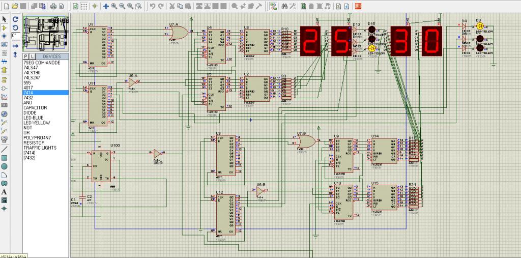

Mình đang làm đồ án mạch đèn giao thông hiển thị thời gian , phải dùng ic số. Đèn xanh 25s, Vàng 5s , đỏ 30s cho 2 luồng ( 2 cột đèn ). mô phỏng trên proteus thì chạy OK nhưng ra test thực tế thì thời gian lại đúng 1 luồng đỏ trước , sai 1 luồng đèn xanh trước, ( xanh 35s, vàng 5s , đỏ 30s ) . ko biết trong mạch có thiếu sót mong các ae giúp đỡ>. Thank !

Bạn dùng 555 tạo xung 1hz phải ko,vậy sai số là do con này đó,tạo 1hz chuẩn bằng thạch anh kết hợp với 4060 và 4013 chính xác hơn.
Chưa xem kỹ mạch của bạn nhưng phán thế (thầy bói xem voi),với cái hình này thì lười xem kỹ lắm,trừ khi có luôn file mô phỏng load về xem nó chạy.

Vì mới học đt nên ko rành lắm vì thấy 555 dễ sử dụng , mình tạo tần số ~1Hz ( ko cần chính xác). File mô phỏng thì chạy trên máy mình đúng y/c. Ra ráp mạch lại sai. Mình gửi file mô phỏng mong ae góp ý giúp.

Vấy ý của bạn là mạch ngoài ko chạy hay chạy sai thời gian,hay chạy đúng các đèn mà thời gian lại ko chính xác so với đồng hồ chuẩn.Nguyên văn bởi asser Xem bài viếtVì mới học đt nên ko rành lắm vì thấy 555 dễ sử dụng , mình tạo tần số ~1Hz ( ko cần chính xác). File mô phỏng thì chạy trên máy mình đúng y/c. Ra ráp mạch lại sai. Mình gửi file mô phỏng mong ae góp ý giúp.

Mạch ngoài chạy bình thường nhưng sai thời gian đèn xanh 35s thay vì 25s như trong mô phỏng.Nguyên văn bởi hoangnam555 Xem bài viếtVấy ý của bạn là mạch ngoài ko chạy hay chạy sai thời gian,hay chạy đúng các đèn mà thời gian lại ko chính xác so với đồng hồ chuẩn.
Mình kiểm tra kỹ lắm rồi , ráp mạch bằng testboard lẫn làm thử mạch in , nhưng chạy vẫn sai nên đành lên đây mong mọi người giúp đỡ.Nguyên văn bởi ladykiller Xem bài viếtbị sai đèn xanh lên 35s hã bác, bác xem lại phần cứng xem có chạm chập ở đâu không
Ak. mình có nhầm lẫn tý xíu. Trong file mô phỏng mình gửi thì sử dụng 74ls190 ( chạy chính xác ) , nhưng mình chuyển qua xài 74ls192 ( theo y/c của thầy ) lại chạy sai ở luồng 1 là 35s đèn xanh. Có bạn nào giúp mình chỉnh lại mạch dùng 74ls192 đc ko? Thank !
