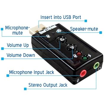

    Mọi người ơi cho em hỏi cách làm ra cách mạch điều khiển (chế mới hay cải tiến từ tai nghe điện thoại) được như hình dưới ạ.
    TÓM TẮT Ý TƯỞNG:
    Tai nghe thiết kế để dùng cho điện thoại (Android), có 2 chức năng chính (ngoài việt nghe thường xuyên).
    1. Chỉ ghi âm âm thanh phát ra từ trong máy Line out (nghĩa là những gì ta nghe được)
    2. Ghi âm cả âm thanh từ Mic và âm thanh từ trong máy.
    Mong mọi người chỉ giúp em với ạ đang cần lắm ạ.
    Ai đi qua có gạch đá gì cứ ném hộ em (em nhận hết).
    NẾU THỊ TRƯỜNG ĐÃ CÓ NHỜ MỌI NGƯỜI CHÌ EM CHỖ MUA VỚI KHÔNG THÌ CHỖ NÀO CHUYÊN CHẾ NHỮNG THỨ NHƯ THẾ CŨNG ĐƯỢC Ạ.

        Line out là âm thanh phát ra từ ĐT luôn hả? Do chưa có ai viết được app cho phép thu âm thanh phát ra từ app khác nên bạn mới phải làm vậy???
          Đúng rồi bạn Line out là âm thanh phát ra từ điện thoại. Do Android không cho phép ghi âm âm thanh bên trong máy (internal sound) nên mới phải làm vậy.

              Dùng 2 con trở (10k chẳng hạn), 1 con đấu vào Line Out L, 1 con nối vào Out R, 2 đầu còn lại của chúng chập chung lại đấu vào chân MIC+, nếu âm thu được to quá ta tăng giá trị điện trở lên và ngược lại. Như vậy ta sẽ thu được cả mic và line, còn để thu line không thôi thì chưa có cách vì nếu ngắt mic ra thì ĐT chuyển qua thu âm mic trong máy, lúc đó thì chẳng thu được gì bên ngoài luôn.

                          Mua cái cáp OTG khoảng vài chục ngàn + cái USB sound card vài chục ngàn. Tháo cái USB sound card ra nối 2 con điện trở từ cổng headphone qua cổng MIC. Cắm cái cáp OTG vào ĐT rồi cắm tiếp cái USB sound card vào cáp OTG. Nhược điểm là cái sound card rẻ tiền thì nghe thiếu bass và nếu muốn dùng mic thì phải cắm mic rời (cũng vài chục ngàn).
                            Cảm ơn bác em đang tìm để làm thử. Sẽ cho bác biết kết quả sau khi xong
