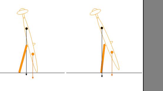

    Còn trong trường hợp xe dựng một chỗ, dùng chân chống, cùng một góc nghiêng của xe thì khi trọng tâm của xe cao sẽ nhanh chóng rơi ra ngoài mặt cân đế hơn. Do vậy dễ đổ hơn. Do vậy thiết kê một xe đạp điện mà để bộ ac-quy trên cao là không hợp lý. Bộ motor có >300gr thì không sao, nhưng ac-quy thì đáng kể đó LH à

      Anh Phanta ơi, em không nói cái accu. Accu thì em cũng đặt ... y như người ta. Nghĩa là lưng chừng xe.
      Cái em nói là motor, nó chỉ nặng 380 gr, đặt cân bằng ở phía dưới - sau yên xe. Theo em là với trọng lượng và tư thế đó, motor không gây ảnh hưởng gì lớn đến trọng tâm xe đến nỗi có người sợ nó "lộn cù mèo", đòi gắn ... 4 bánh phụ.
      Hihi. Tưởng tượng "ác chiến" luôn đó.
      Trong khi tư thế đặt lệch một bên rất không cân bằng thì ... chả ai thấy sao cả.
      Em đã thử nghiệm và thấy rằng Motor của em với tư thế đó thì cân bằng hơn hẳn so với motor xe đạp điện Yamaha đặt lệch .
      Thế thôi anh ạ.

        Có mỗi cái giỏ xe chưa đến nửa cân mà các bác cứ lo làm cái chân chống
        (cặp sách học sinh tới 5 cân, các cháu nó vẫn dựng được chân chống, quý bà đi chợ mua 10 cân thịt vẫn để ở giỏ. Xe của mấy bà bán hàng rong thì khỏi phải cần chân chống, họ dùng 1 thành tre cho đỡ tốn tiền???)
        Không làm chân chống nghiêng thì làm chân chống thẳng, chân chống ở giữa không vững thì chuyển nó dịch lên bánh trước
        Thời trước nữa các cụ nhà ta quý xe, đi đâu về là lau chùi, không dựng chân chống mà dùng 2 móc treo nó lên sợ gỉ
        @Lanhuong: anh nào mua xe mà còn lo đổ thì khuyến mại thêm thanh tre

                        bác Vanco nói chí phải, có nhiều kiểu chân chống chứ đâu phải chỉ một kiếu. Theo em cái kiểu chân chống thẳng ở bánh sau và năng hẳn bánh lên là khá hợp lý, chẳng sợ bị đổ. Với kiểu đó, một a thanh niên 70Kg ngồi nên còn chưa chắc đổ nữa là cái động cơ 380g. Trừ phi cái thằng ngồi xe đó em thấy ngứa mắt em ra đạp nó một cái thì may ra cái xe nó mới đổ
