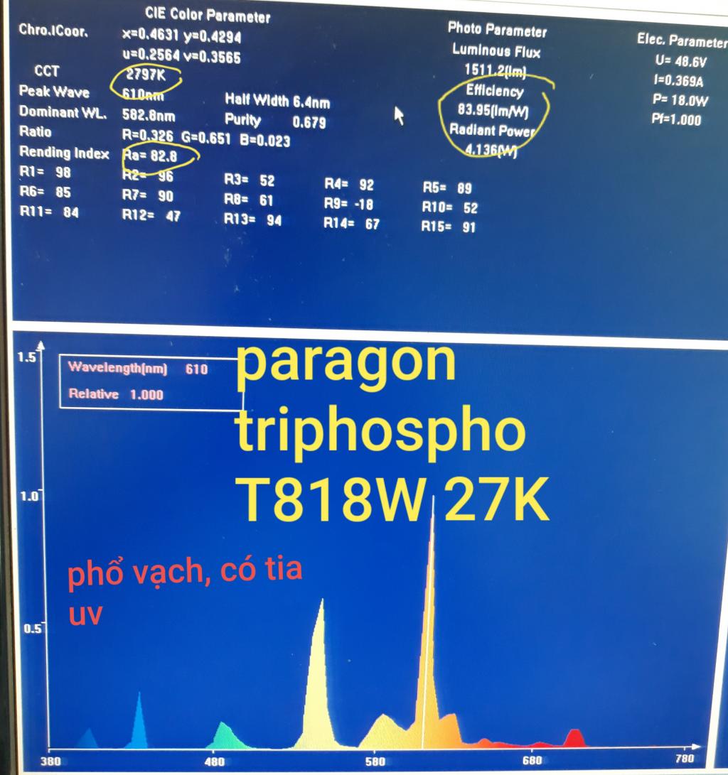

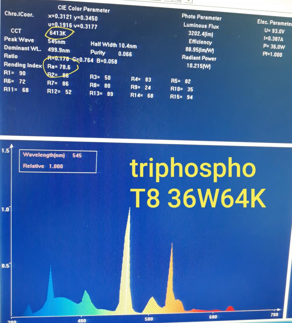

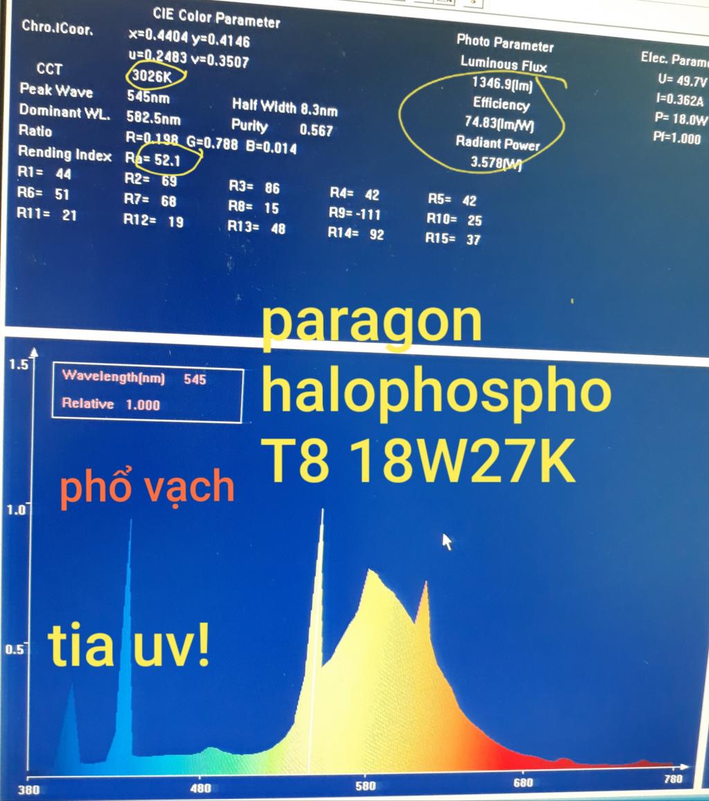

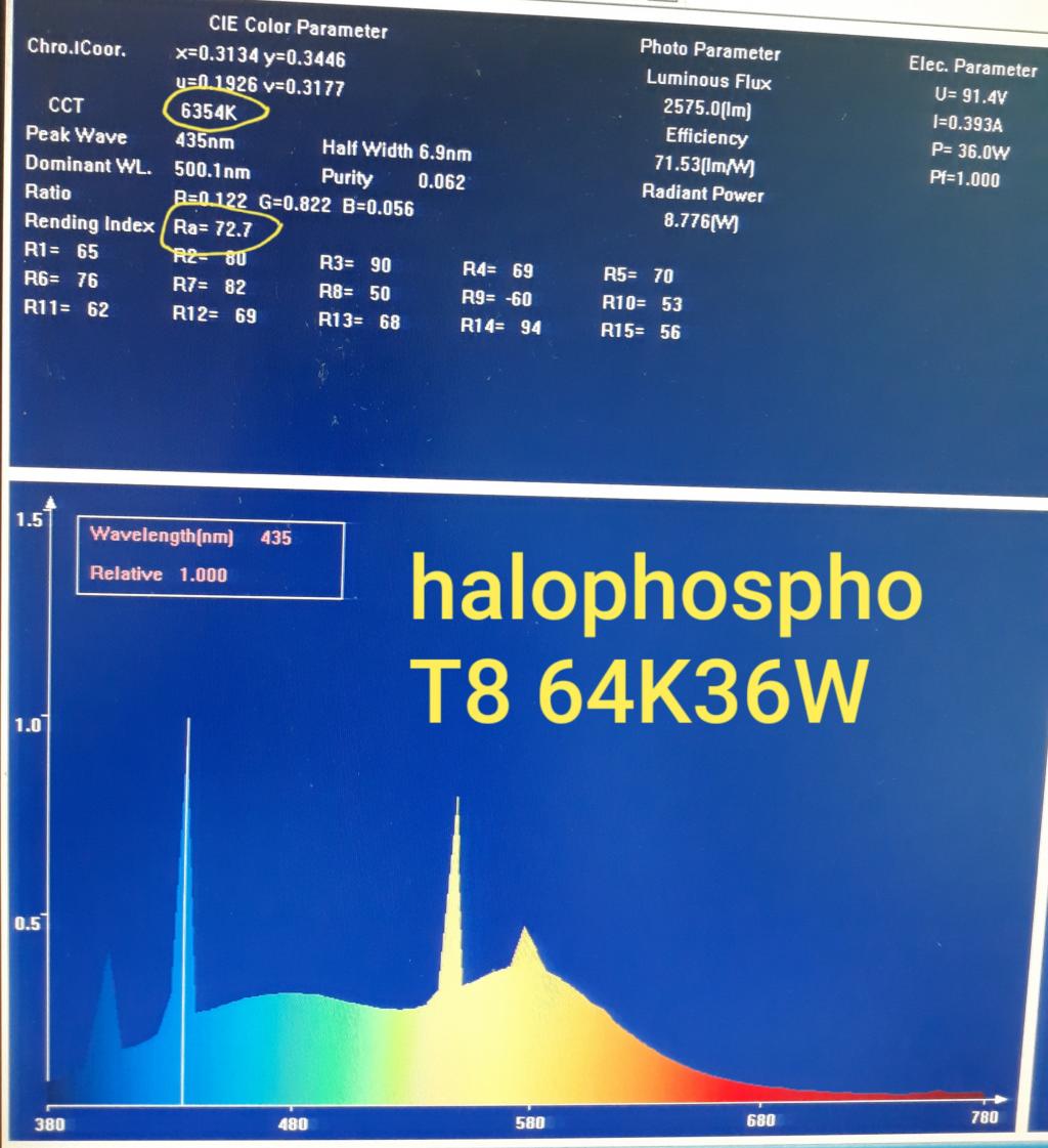

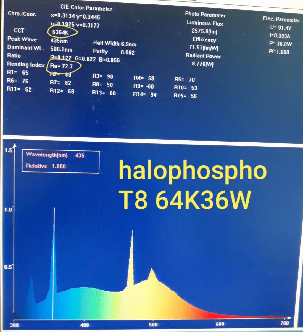

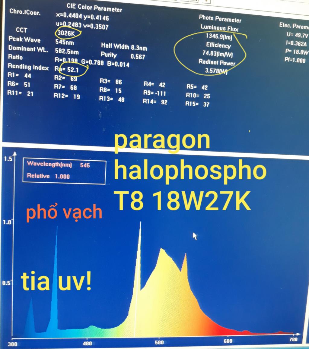

              em là e ủng hộ đèn LED nhất, về độ "đẹp" màu thì có khi thua mỗi dây tóc, bóng Huỳnh Quang có quang phổ từng vạch chứ không đều như led
              SĐt: 01238004961
                Đây là phổ ánh sáng bóng huỳnh quang, 2 loại tri, và halo phospho: Click image for larger version

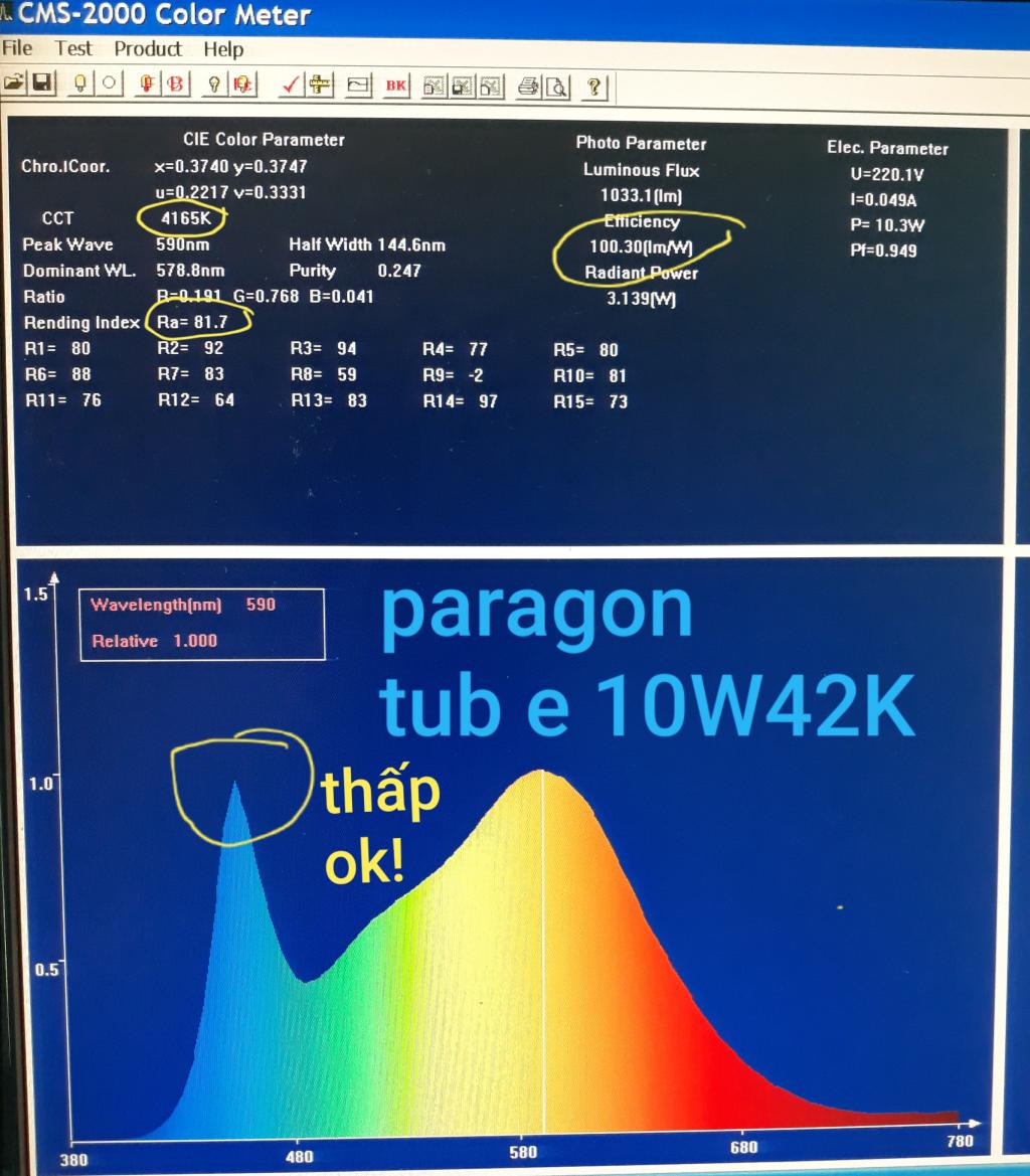

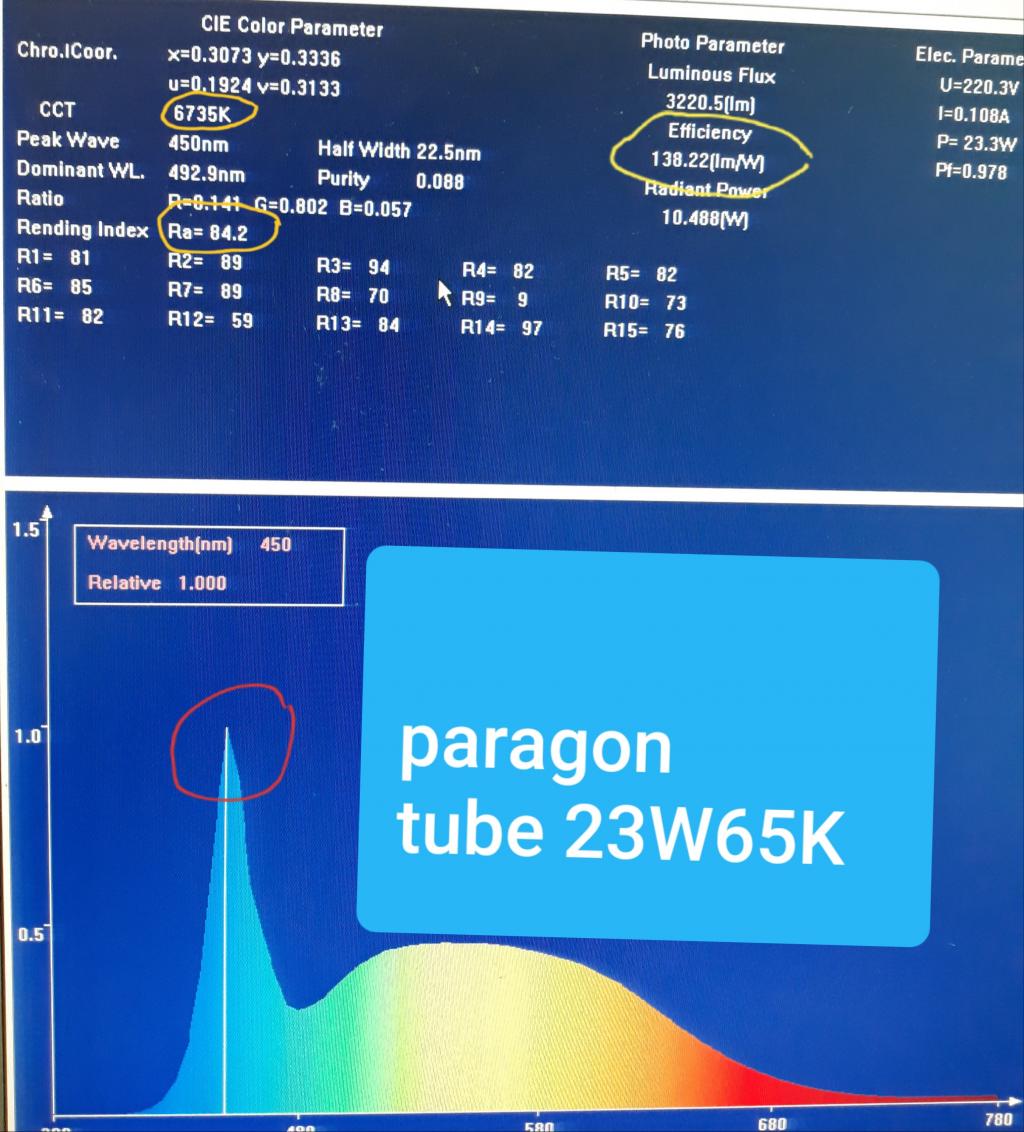

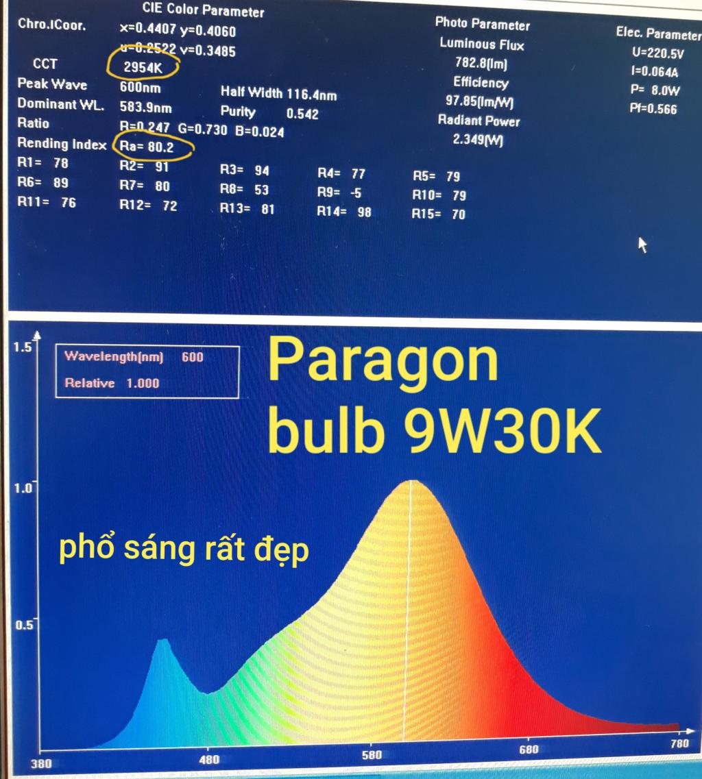

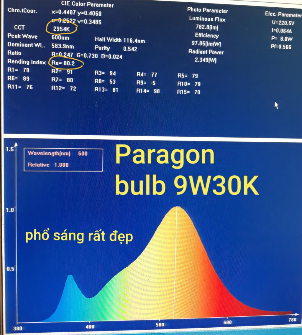

                  Còn đây là phổ ánh sáng led, là dạng liên tục, (loại chip Epistar và Bridgelux):

ID:	1709369 Vậy, với 2 loại ánh sáng, các bác chọn cái nào?
                    Thank bác dinhthuong 80 có mấy kết quả phân tich . Dẫu sao thì tôi cũng không thiện cảm với kết quả phổ ánh sáng trên đó .
                    Và càng không hài lòng với các SP đèn LED bán trên thị trường .
                    Anh sáng thì không thoải mãi , cảm nhận là hại mắt hơn .
                    Độ bền thì siêu kém ....

                      Đấy là bác mua hàng bình dân chứ cứ loại cao cấp dùng chip Samsung hay Nichia xem, chỉ số màu chúng nó trên 84, CCT thì sai lệch chỉ 1-200K, e lão hóa nó không cần dùng keo tản nhiệt mà cả tuần nó không chết chíp như Bridgelux. Hiệu suất nó cũng cao nữa.
                      Bác cứ loại CCT 30-42K mà xài không lo hại mắt hại da.
                      Hẳn là bác cũng như e, vì thấy dạo này ôto xe máy chúng nó dùng đèn pha/cao led ánh sáng trắng 70K trở lên rất lóa mắt người đối diện nên có thành kiến với led đây mà!!!!

                          Quang phổ vạch không phải là vấn đề nghiêm trọng. Nó chỉ làm sai lệch màu. Màu sơn tường trong nhà cũng biến quang phổ mặt trời thành quang phổ vạch.
