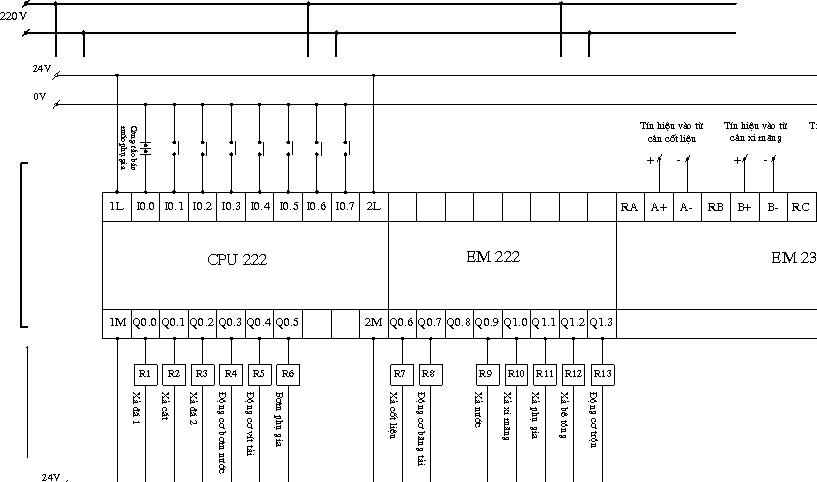

Anh em giúp thuyết minh sơ đồ vào ra PLC của trạm trộn bê tông dùng CPU 222 với modun mở rộng là EM222 và Em 231, mail: toantong82@yahoo.com, cảm ơn anh em nhiều
Anh em giúp thuyết minh nguyên lý đầu vào ra của PLC trong trạm trộn bê tông với
Các đầu vào và đầu ra của PLC s7-200 đều có nguồn là 24 volt Dc. Các chân âm nối với nhau. Nguồn 220VAC được đưa qua 1 bộ biến đồi nguồn cho ra điện áp 24V và 5A. Các Đầu ra của CPU và modul mở rộng bạn nối với tín hiệu bên ngoài,động cơ nghiển, trộn cát xỏi đá gì đó. Đầu vào PLC bạn nối với các cảm biến, nút nhấn, công tắc
