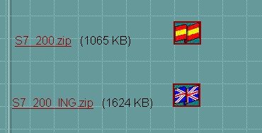

Mình mới tìm được vài phần mềm liên quan đến PLC rất hay. Các bạn download về nhé: http://personales.ya.com/canalPLC/descarga.htm
download các phần mềm đó xong thì mỗi lần vào lại phải khai báo password, rất may là mình đã xin được password chuẩn rồi.

phần mềm này có tiếng anh đấy

đính chính lại là cái phần mềm này là do 1 người Ý viết , và tất nhiên ngôn ngữ trong đó là tiếng Ý , khong hiểu các bạn đọc sao mà ra tiếng Đức , chắc lộn với nước sx Siemens
