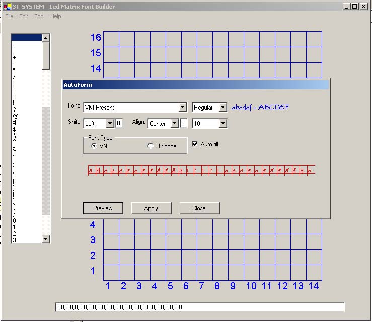

Font cho LED matrix cao 16.
Bạn thử cái này coi dược không?Nguyên văn bởi conancit Xem bài viếtBạn thử cái này coi dược không?
Anh có thể gọi điện tới DD: 0915822238 chúng tôi có thể làm Font có số điểm bất kì!Nguyên văn bởi BinhAnh Xem bài viếtChào các bạn.
Mình đang cần một bộ Font cao 16 điểm, rộng thay đổi được. Bộ Font này có dấu. Vậy bạn nào có thì share cho mình với, nếu ko thì để lại cho mình cũng được
. Vì ko có thời gian làm nên cần gấp.
Nếu ai có cấu trúc font này thì quá tốt.
Cấu trúc Font như sau:
unsigned char w;//Độ rộng
unsigmed int F[14];//Du lieu.

Hey, mới lập trình xong phần mềm LOAD FONT bất kỳ trên máy tính.
Nếu trên máy tính của bạn có 1000 Font thì phần mềm sẽ load được tất tần tật với bất kỳ kích thước nào:
Từ nhỏ nhất có size=1 đến size 64,......cắt theo ý muốn dung cho loại Font nào!
Hằng ngàn Font được cắt chuyển thành Font Ma trận LED.
Đặc biệt:
* Phần mềm còn có chức năng mô phỏng 3 màu hoặc 1 màu tùy thích.
* Biên dịch thành file File dạng *.asm cho họ vi điều khiển 8051, PIC, hoặc cho các lập trình viên dùng ngôn ngữ lập trình C, Bascom.....Đây là một tính năng tuyệt vời !
Tất cả trong 1 cái nháy chuột là xong 1 bộ Font -Chết rồi, kích thức file quá lớn! Anh em đợi tí- nén lại mai DuyPhi sẽ post lên sau để anh em từ từ sử dụng.Last edited by MicroDuyphi; 27-10-2006, 10:47.

Font gerenator là cái hình phía trên.Bất kì font nào, size nào, sau khi generate ra sẽ có thể hiệu chỉnh một cách trực quan.

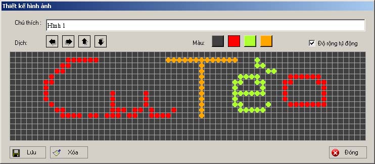

Cu Teo - đó là cái dùng vẽ các image cho LMD.
