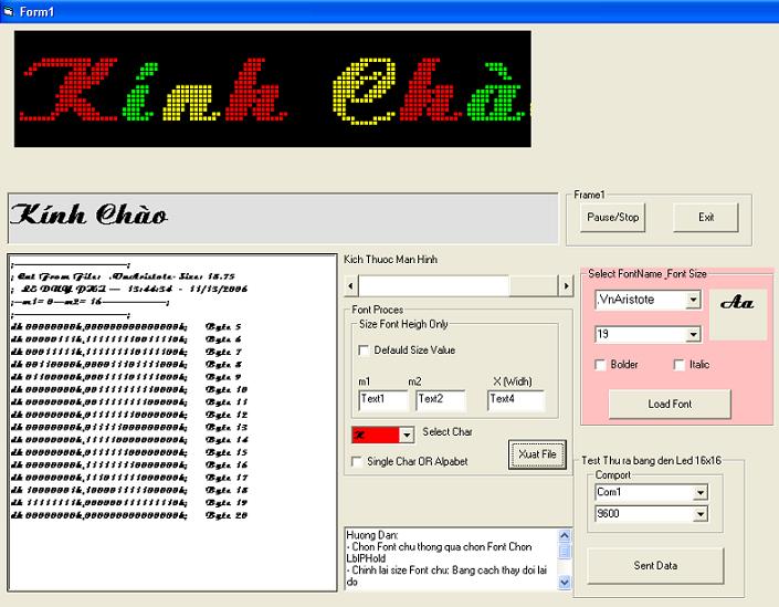

Mình có một cách dành cho con nhà nghèo không cần trình độ cao chỉ cần siêng năng chăm chỉ thì sẽ có được mọi bộ font cần thiết kể cả vni-time ..v..vv.Chỉ cần dùng phần mềm painbrush của window.
đầu tiên các bạn chọn cho mình một bộ font nao đó chẳng hạn như vni time,gõ ký tự bất kỳ rồi dùng chế độ phóng to hết cỡ có hiện thị lưới,sau đó chịu khó ngồi dịch ra bit nhị phân,nếu thích có thể chỉnh sửa chút đỉnh cho đẹp.Với cách này bạn co thể làm mọi bộ font với mọi kích thước theo ý mình,,,heheh nhưng phải đủ kiên nhẫn.

- Về việc Phú Thành có hay không nhập Modul từ TQ tôi không bàn, nhưng chỉ bàn về góc độ caid mà bạn gọi là Modul thì như thế này: Led Siêu Sáng đặt ngoài trời loại 3 màu trc giời không có, mới đây có x/hiện loại lED này, độ phân giải 16X16 nhưng lại đến 16cm, khác hẳn các dạng led thông thường, mặc khác mỗi led 16x16 đấy không bán rời mà bán thành 1 khối có sản linh kiện IC đệm, quyết... tất cả kết nối theo chuẩn SPI. Nên nó có tên là Modul, nếu Phú Thành không nhập loại Modul này họ sẽ lấy đâu ra Led ấy???
- Vả lại chuyện đó chẳng liên quan gì đến phần mềm của tôi cả. Giá 5-7tr thì đã sao hả bạn??? Đắc ư? Về quê cho rồi, sách cặp học uổng phí 5 năm quá nếu lập trình 1 phần như vậy chắc theo bạn chỉ đáng 1 xu ha.
- Công năng của phần mềm đó rất tuyệt vời cho người làm quang báo điện tử, 1 điểm nổi bật nhất là nó sẻ chuyển Font chữ bất kỳ thành mã binary cho toàn bộ 1 bộ Font, vấn đề này những ai đã & đang làm về quang báo thì biết nó cực kỳ gian nan. Bên cạnh đó phần mềm còn cho phép chạy mô phỏng trước kiểu Font LEd trc khi xuất ra, và chúng ta có thể xuất từng kí tự hoặc nguyên cả 1 bộ Font.

Anh duy Phi ơi em đang làm đề tài quang báo 8X160 led(20 bộ 8x8) anh có bộ font chuẩn nào có dấu cho em xin với,em chua biết sử dụng iC nào quét nữa(em quét cột) em dung con 16f877a liệu có được không anh, em ở cần thơ kiếm mua sách của anh không có! tiếc là em chưa được học nhiều mới tham gia học pic mong anh chỉ giúp-cám ơn anh.
chào anh DUYPHI em đang làm đề tài cho trường làm quang báo nhưng em mã font thì không được, anh cho em xin với mã font chử in hoa thoi nhưng nó bự quá anh giúp em với:32x16 chử có dấu luôn!
