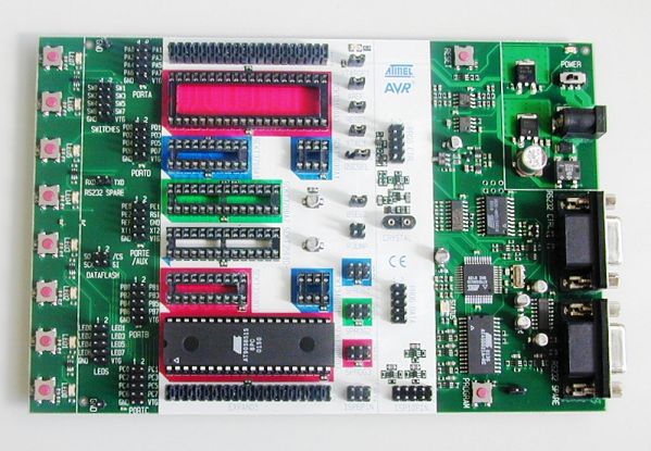

Vậy túm lại, cái thằng mạch nạp giao thức 910 với thằng STK nó khác nhau cơ bản là ở những chỗ nào hả các bác. Em đang dùng con STK500 của TME nhưng NHỠ có mua con laptop thì toi(vì không có cổng com mà). Thế nên em đang định làm thử một con mạch nạp USB như con AVRUSB910 mà không hiểu rõ là chúng khác nhau thế nào cả. Các bác giải thích cho em cái. Thank's!
Giao thức khác nhau tức là cách đóng gói dữ liệu, tốc độ truyền, giản đồ lập trình Vi điều khiển khác nhau. STK500 là giao thức được lập ra dành riêng cho KIT STK500 của ATMEL, sau này được một số người lược bỏ chỉ để lại riêng phần lập trình trở thành STK500 Programmer, giao thức STK500 được ATMEL công bố và do đó trên thế giới có khá nhiều người sử dụng để tạo nên các công cụ lập trình của riêng mình qua giao thức STK500 như AVR Doper...
STK500 nguyên bản của ATMEL
Phiên bản rút gọn chỉ có chức năng nạp, sử dụng cổng USB.
* AVR910 sử dụng giao thức 910 (AVR910: In-System Programming) cũng của ATMEL. Các phiên bản trước đây sử dụng cổng COM để giao tiếp. Sau này kết hợp với AVR CDC để sử dụng luôn cổng USB.
