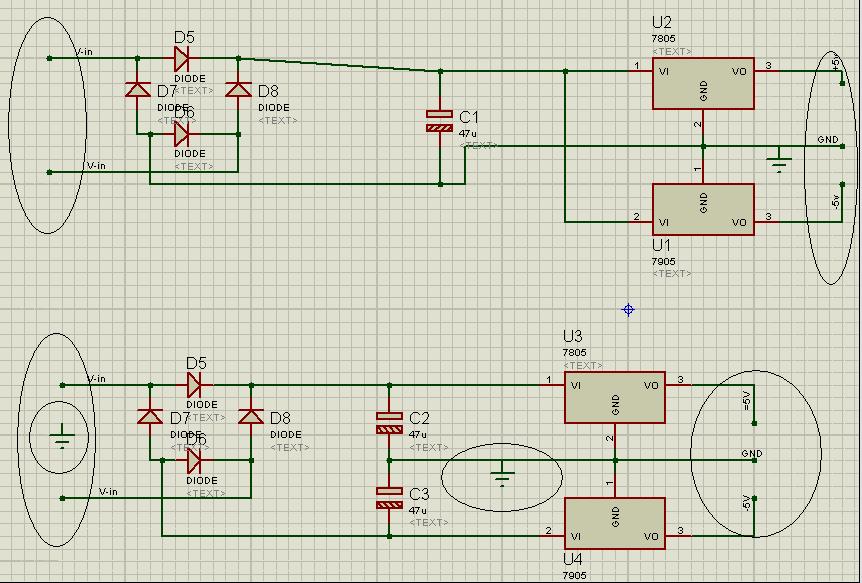

Tình hình là e đang nghiên cứu làm bộ nguồn này ! mà e chưa biết nếu muốn gắn 2 IC 7805 và 7905 vào cùng một nguồn như hình vậy có được k ! theo mấy anh thì chỗ nguồn vào thì dùng nguồn 2 cực được k !? hay phải dùng nguồn vào 3 cực ! và cái điện áp vào đó bao nhiêu là được ạ !

làm như hình 2 cho oách thêm cả tụ sau IC nữa thì ngonNguyên văn bởi hoaithuong. Xem bài viết
có 2 cách để có được nguồn đối xứng
a. Biến áp có điểm giữa. lấy điểm giữa làm mass, giống hình 2 (4 diod)
b. biến áp không có điểm giữa. lấy 1 đầu làm mass, đầu còn lại nắn bán kỳ (2 diod). kiểu này dùng tụ lớn gấp đôi kiểu a.Mobile: 0982263051

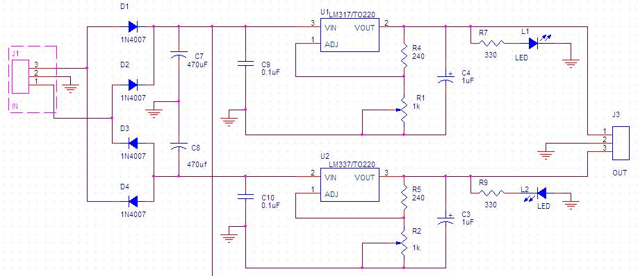

Nhờ các anh xem giúp mạch nguồn e thiết kế thế này là đúng chưa !?
Em đang thiết kế cái mạch nguồn đối xứng +-5V , e dùng con LM 317 và LM 337 !
Thiết kế dùng orcad kiểm tra lỗi thì nó báo lỗi j đó em k hiểu nữa !mâsy Anh xem jup mạch của e có sai ở đâu k thì chỉ jup em với ạ !
File thiết kế trên orcad
http://www.mediafire.com/?gdec4dh1zg26k0l
bạn bỏ qua bước kiểm tra đi,cứ xuất ra file .mnl rồi add vào Layout mà chạy mạch.
trước mình học theo sách vở
làm từng bước,cũng gặp lỗi như bạn,có mạch sửa được do lỗi mấy chỗ chọn mass ko giống nhau,chèn linh kiện thừa,chưa bỏ chân link kiện ko dùng,..............đôi khi gặp mấy lỗi mà hắn báo tọa độ lỗi,chẳng biết đường mô mà sửa,ghét, sau bỏ cái check đi,xuất ra mnl luôn,thấy vẽ cũng ổn,chẳng có gì cả..
