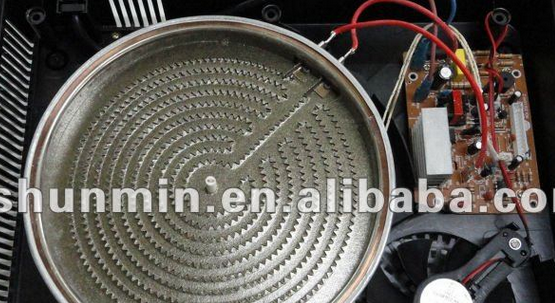

Các bác cho tôi hỏi ,hôm nay tôi sửa bếp hồng ngoại FACARE lỗi E3 ,Ktra bị đứt cảm biến sát chân ko thể nối đc.Cảm biến này khác với bếp từ nên tôi ko biết chính xác bao nhiêu? Có thể thay bằng cảm biến bếp từ ko? Cám ơn các bác trước !
CẦN BÁC GIÚP VỀ BẾP HỒNG NGOẠI! mong các bác cho em lời khuyên!
Cảm biến dò nhiệt độ bếp hồng ngoại cũng giống như bếp từ mà thôi. Hình dạng nó như một con diode tách sóng thủy tinh. Đo 2 đầu có điện trở khoảng vài chục Kohm. Dí mỏ hàn vào thì điện trở của nó giảm xuống ( hệ số nhiệt điện trở âm ) Giá mua tại chợ Nhật Tảo TP HCM chỉ khoảng 2-3K 1 con.Nguyên văn bởi lemoncz Xem bài viếtCác bác cho tôi hỏi ,hôm nay tôi sửa bếp hồng ngoại FACARE lỗi E3 ,Ktra bị đứt cảm biến sát chân ko thể nối đc.Cảm biến này khác với bếp từ nên tôi ko biết chính xác bao nhiêu? Có thể thay bằng cảm biến bếp từ ko? Cám ơn các bác trước !
bạn thay con cảm biến (đo được khoảng 20-50k ) trong bếp từ vào là đượcNguyên văn bởi lemoncz Xem bài viếtE thay cảm biến 100k vào lỗi vẫn báo E3, chập vào thì hết lối. Có thể cảm biến này giống trong mỏ hàn có đ/c nhiệt,nó chừng 15 ohm<,có bác nào biết chính xác ko?

Có thê e sẽ thử theo bác các khuyên !

em đang dùng BẾP HỒNG NGOẠI COEX IC-330, đã vỡ kính từ lâu nhưng e vẫn dùng bình thường được ạ, bỗng hôm nay nó dở chứng báo E1, e đọc ở trên nên cũng thử tháo ra thì chẳng thấy đứt dây gì với cả lỗ thông gió cũng lau chùi rồi ạ! Không biết có bác nào rành về con này chỉ em với, nếu không tự khắc phục được thì chỉ e chỗ sửa với ạ, e ở Cầu Giấy. Cảm ơn các bác trước ạ!
