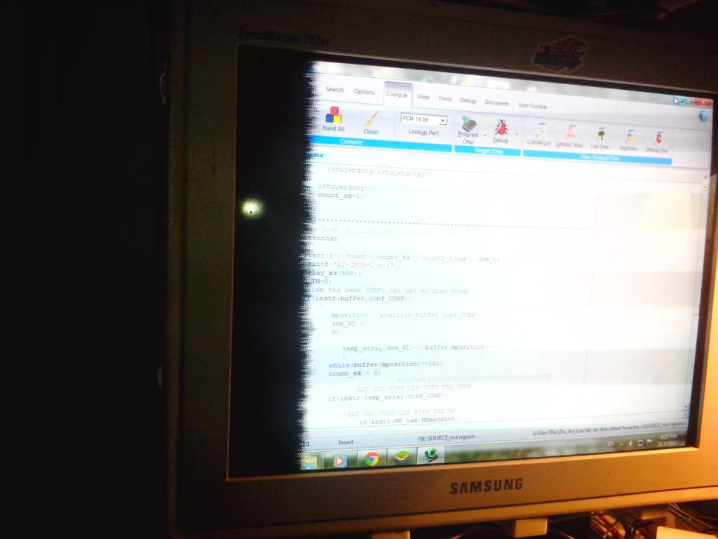

Kính chào các bác ! Ra là thế này, mấy bữa nay em siêng quá ngồi code ngày đêm. Ai dè cái CRT yêu thương nó giở chứng ji hay quá. Nó nhiếu nhiếu vậy á. (như hình) Em thổ thổ là nó hết, sau thì nó bị lại. Nghi ngờ hở chân cẳng ji đây. MÀ ko biết sao cả. mong các bác, các sư huynh xem xét giúp em vs. CRT của em hiệu Samsung " SyncMaster 793df" .

. màn hinh bị nhíu, em đập tay vào phía bên bị nhíu đó. là nó hết. sau lại bị lại. hiện giờ hết nhíu mà lại mờ. em đọc tài liệu thấy cũng chưa nói rõ lắm về vấn đề này.

em đọc cái SCH của mây cái samsung, lướt các kinh nghiêm của các truyền nhân. Thì thấy là : trên cái biến áp flyback có 3 biến trở. (1) "không biết là ji" (forcus) " độ mịn" vs 1 cái là " screen" . vặn thử thì thấy màn sáng tối. Thấy không phải dễ chơi vs cái đó. nên chỉ chỉnh cái forcus.

vậy là bạn ra tay hơi bị nhẹ nên em nó bị lại. đừng thổ thổ nữa mà thay vào đập đập ấy(dùng búa nếu sợ tay đau)! hiiiiiiiiiiiiihình mờ này là do lưới hội tụ. cái "thổ thổ" chắc do đế đèn! hiiiiiiiiiNguyên văn bởi yoozi Xem bài viếtKính chào các bác ! Ra là thế này, mấy bữa nay em siêng quá ngồi code ngày đêm. Ai dè cái CRT yêu thương nó giở chứng ji hay quá. Nó nhiếu nhiếu vậy á. (như hình) Em thổ thổ là nó hết, sau thì nó bị lại. Nghi ngờ hở chân cẳng ji đây. MÀ ko biết sao cả. mong các bác, các sư huynh xem xét giúp em vs. CRT của em hiệu Samsung " SyncMaster 793df" .[ATTACH=CONFIG]77726[/ATTACH]
