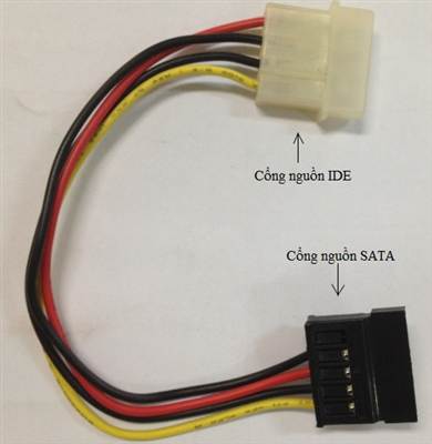

ông này không biết thì đừng có chỉ cho người ta như vậy nhé xui dại người ta vừa thôi.điện áp cấp cho hdd là điện áp DC mà cái biến áp của thớt đưa lên thì chưa có bộ nắn AC-DC mà bảo là đâu vào là chạy!đến chịu thui!Nguyên văn bởi maitamhoa Xem bài viếtcái dây từ nguồn máy tính cắm vào ổ cứng. Dây mầu vàng bạn nối với dây đỏ của biến áp, dây đen nối với đây đen của biến áp là chạy. Sao bạn làm máy mài giỏi vậy.hãy làm theo cách của bạn!

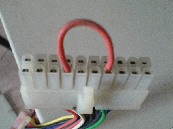

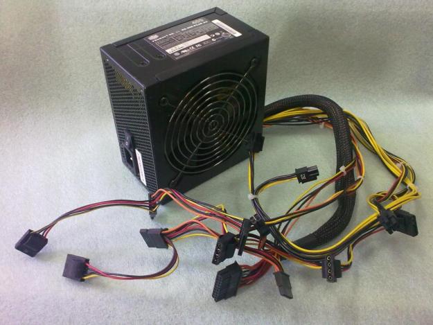

Trước tiên là phải có cái nguồn máy tính. Mua loại cũ thôi, không cần mới. Motor ổ cứng có công suất rất thấp nên mua nguồn chừng 200-300W là dư giả, giá có vài chục ngàn thôi.
Bạn chỉ cần cắm cái jack IDE gồm 4 màu: vàng-đen-đen-đỏ vào ổ cứng là nó chạy. Nếu là ổ cứng SATA thì phải có jack nguồn SATA cho nó. Không cần kết nối máy tính, chỉ cần khởi dộng nguồn điện máy tính và cắm jack vào ổ cứng là nó chạy.
Nếu không chạy là ổ cứng bị hư phần điều khiển động cơ.

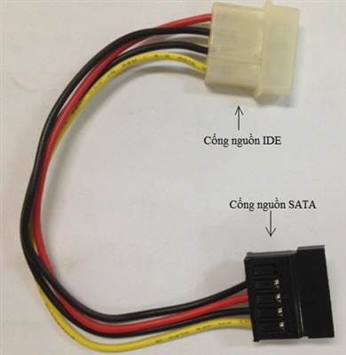

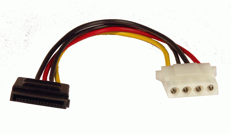

Dưới đây là hình minh họa cho hai kiểu jack nguồn thường sử dụng. Một bộ nguồn máy tính mới hiện nay phải có cả 2 loại jack này.Last edited by sanyo; 27-11-2013, 22:00.
Nguồn ngoài cũng được, nhưng phải đảm bảo là nó có 2 ngõ điện thế đi vào ổ cứng: 5Vdc và 12Vdc. Ổ cứng sử dụng một lúc cả 2 mức điện thế 5V và 12v. Nếu không thì có thể bỏ luôn phần mạch điều khiển của ổ cứng. Sau đó mua cái ESC về để làm mạch điều khiển ngoài cho nó. ESC có bán nhiều ở mấy chỗ đồ chơi mô hình điều khiển từ xa.Nguyên văn bởi nhockboy Xem bài viếtmình muốn dùng nguồn ngoài thì phải cấp nguồn thế nào ạ?
cho mình hỏi thêm cái nữa là màu dây nguồn ổ sata và ata có giống nhau không?Nguyên văn bởi sanyo Xem bài viếtNguồn ngoài cũng được, nhưng phải đảm bảo là nó có 2 ngõ điện thế đi vào ổ cứng: 5Vdc và 12Vdc. Ổ cứng sử dụng một lúc cả 2 mức điện thế 5V và 12v. Nếu không thì có thể bỏ luôn phần mạch điều khiển của ổ cứng. Sau đó mua cái ESC về để làm mạch điều khiển ngoài cho nó. ESC có bán nhiều ở mấy chỗ đồ chơi mô hình điều khiển từ xa.
Màu dây thì giống nhau cả, chỉ có khác ở đầu nối giao tiếp với nhau thôi. Và thứ tự dây cũng khác một chút. Màu qui ước chung cho nguồn máy tính: màu vàng là 12V; màu đỏ là 5V; màu đen là dây âm chung cho tất cả. Do đó, dù đầu cắm có khác nhau thế nào thì qui ước màu dây vẫn không thay đổi.Nguyên văn bởi nhockboy Xem bài viếtcho mình hỏi thêm cái nữa là màu dây nguồn ổ sata và ata có giống nhau không?
Nếu dùng nguồn ngoài thì đấu dây trực tiếp vào motor (vì motor có 4 đầu dây) như thế nào Bác chỉ em luôn với. Thanks Bác.Nguyên văn bởi sanyo Xem bài viếtNguồn ngoài cũng được, nhưng phải đảm bảo là nó có 2 ngõ điện thế đi vào ổ cứng: 5Vdc và 12Vdc. Ổ cứng sử dụng một lúc cả 2 mức điện thế 5V và 12v. Nếu không thì có thể bỏ luôn phần mạch điều khiển của ổ cứng. Sau đó mua cái ESC về để làm mạch điều khiển ngoài cho nó. ESC có bán nhiều ở mấy chỗ đồ chơi mô hình điều khiển từ xa.
Bạn chụp hình cái motor cho chắc ăn. Thường thì motor của của ổ cứng WD có 4 ngõ ra, còn SG thì chỉ có 3. Nếu tháo rời motor thì như nhau cả.Nguyên văn bởi bbssaa Xem bài viếtNếu dùng nguồn ngoài thì đấu dây trực tiếp vào motor (vì motor có 4 đầu dây) như thế nào Bác chỉ em luôn với. Thanks Bác.
Bạn dùng đồng hồ đo xem điện trở như thế nào.
Motor ổ cứng thường thì nó có 1 đầu dây chung cho cả 3 cuộn dây; 3 đầu còn lại là đầu vào của mỗi cuộn. Điện trở của mỗi đầu dây so với dây chung là giống nhau. Bạn đo thì sẽ tìm ra được dây chung dễ dàng.
Thường thì đầu dây chung không nối vào nguồn điện và được nhét lọt vào khe của stator. Một số mạch điều khiển sử dụng cả đầu dây chung nên bạn thấy nó có 4 dây ra.
Nếu bạn tháo được motor và thấy bên trong thì sẽ rõ.
Bạn không thể nối trực tiếp nguồn điện vào motor; nó sẽ không quay đâu, stator sẽ hoạt động như nam châm điện thôi.
3 ngõ vào của motor phải được nối vào mach điều khiển của ESC thì nó mới chạy. Còn đầu dây chung thì cứ để nó trơ trọi, không cần nối vào đâu cả.

số là e có cái ổ cứng bị hư đĩa nên đem ra chế thành máy mài. sản phẩm thì đã hoàn thành nhưng em chưa biết sử dụng nguồn điện nào cho phù hợp nữa,e có cái nguồn dc 12v liệu có xài được không xin mấy a giúp đỡ giùm
