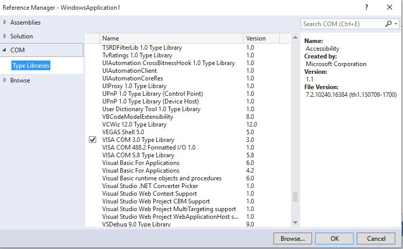

    Trong quá trình làm việc mình gặp rất nhiều máy điều khiển qua công GPIB, nhưng hầu hết chúng ta đều quen thuộc với cổng RS232. Hôm nay mình sẽ hướng dẫn các bạn giao tiếp cổng GPIB với máy tính bằng phần mền Visial Studio. Để giao tiếp được với máy tính trước hết các bạn cài driver cho cổng GPIB, mỗi hãng sẽ có driver khác nhau: Agilent, NI... Mình dùng cổng GPIB của Agilent điều khiển Multimeter 34401A với máy tính. Driver của Agilent là IOLibSuite.
    Các bạn mở Visual Studio và tạo 1 project mới, sau đó thêm thư viện Visa Com 3.0 bằng cách click chuột vào Project/Add Reference/Com rồi chọn Visa Com 3.0 Type Library.

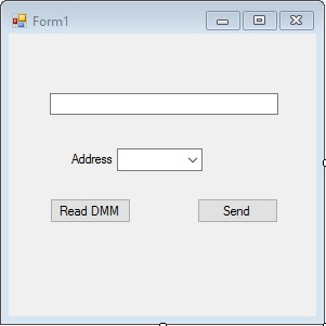

    Trong phần form design các bạn tạo button và checkbox như hình dưới đây
    Checkbox Address là địa chỉ cổng GPIB, địa chỉ cổng GPIB trên 34401A và trên phần mền phải giống nhau, ví dụ mình để là 1
