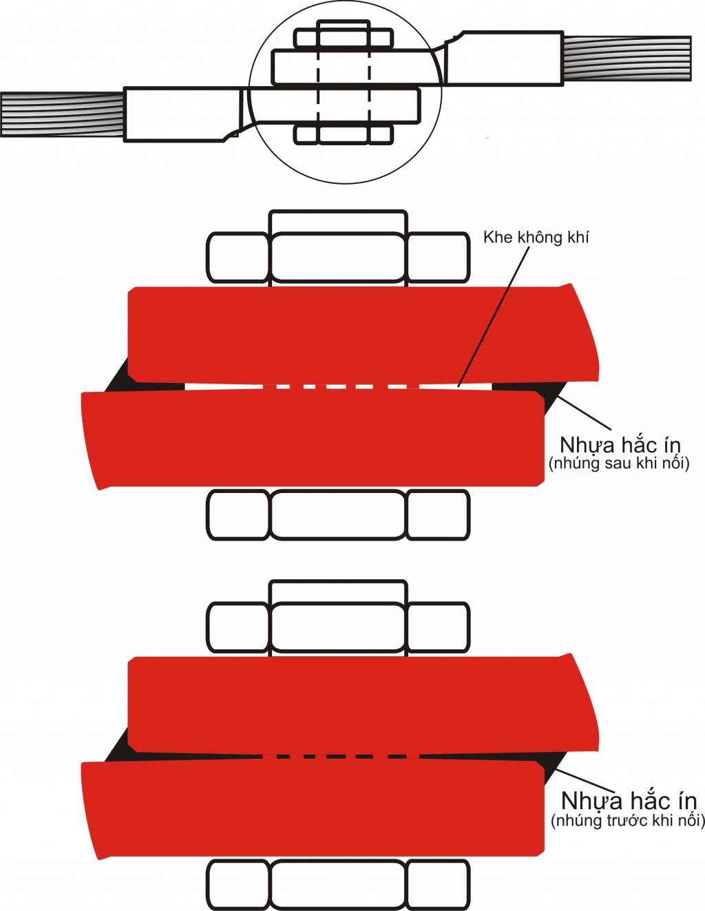

Trong điện công nghiệp, kể cả điện tử, khi nối dây, người ta xem trọng việc làm sạch 2 bề mặt tiếp xúc của mối nối nhưng lại khinh suất trong việc nhúng, sơn, tẩm, chất phụ trợ cho mối nối. Nếu có sữ dụng chất phụ trợ cho mối nối, người ta cũng dùng qua loa bằng cách nhúng, sơn, tẩm sau khi đã nối dây, vì thấy như vậy tiện dụng hơn, ít dơ bẩn tay, không dơ bẩn dụng cụ, dể dàng công việc... Nhưng nếu nhúng, sơn, tẩm, trước khi nối dây, có những ưu điểm cực kỳ như sau:
-Hai bề mặt tiếp xúc dù có làm sạch kỹ lưỡng, nhẳn bóng thế nào thì cũng luôn luôn tồn tại những khe hở không khí ngoài mong muốn, và chính những khe hở kk này là tác nhân.... phá hoại mối nối khi có dòng điện đi qua ( như Cô Nhốc đã nói ở trên). Do đó, Nhúng, sơn, tẩm các chất phụ trợ : nhựa, sơn. mở... cho mối nối trước khi nối là rất cần thiết, vì nó lắp kín những khe hở này. Riêng tôi, ngay cả khi ráp main board cho máy vi tính, tôi cũng hay xịt vào một tí RP7 trước khi ghim các socket.(xem H mô tả) Thân ái!....
Theo mình thì nhúng trước, xoắn sau, rồi lại nhúng thêm nửa, mới tốt...Còn nếu có các đầu cosse chuyên dùng cho dây nhôm, nó trở thành mối nối nhôm + nhôm, cũng nên nhúng trước rồi mới đưa dây vào cosse kẹp áp lực....Thân ái!.....
Chào ptoanel ! Nếu nối như anh thì xảy ra hiện tượng tiếp xúc giữa 2 mặt không tốt. Điều này trở ngại khi tải tiêu thụ dòng lớn vài chục Ampe !
Liệu có ổn không anh?
