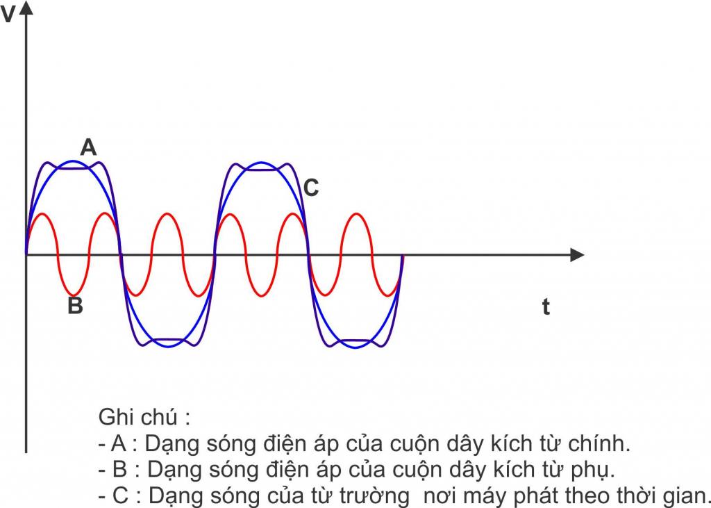

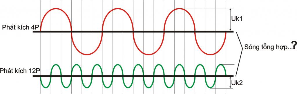

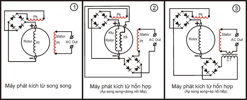

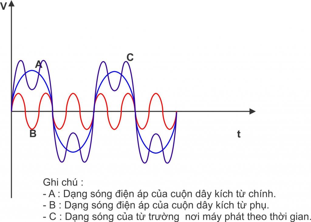

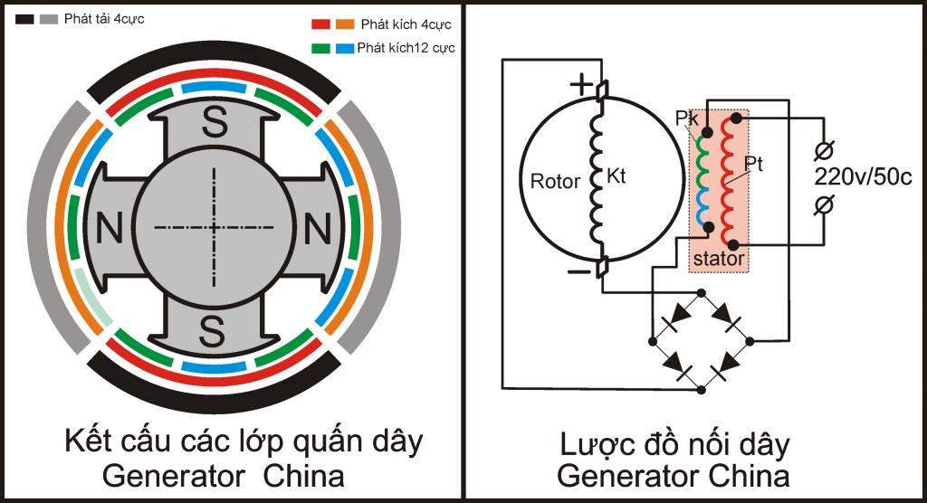

Các máy phát điện vĩ mô M...M....MW Thì trên diển đàn được viết khá chi li, nhưng các máy phát nhỏ thỉ hình như quá ít, các thợ điện nghèo, kiến thức hạn hẹp, không tiếp cận được các bài giảng, các ý kiến, nên khó phát triển tay nghề, đành cam chịu.
Mình mở chủ đề Dynamo Trung Quốc, mong rằng các anh em có điều kiện hiểu biết, có thiết bị khão sát, dành chút thì giở tiếp cận rồi góp ý, hẩu giúp nâng cao dân trí cho giới công nhân kỹ thuật Việt
Dynamo TQ, thực ra phải gọi đúng là alternator hoặc generator AC, dân ta cứ thấy máy quay phát ra điện là cứ gọi dynamo, trong loạt bài này mình cứ tạm gọi là dynamo cho dể phổ cập.
Dynamo TQ xuất hiện vào nước ta khoảng từ 1975, do TQ sản suất, dần dần nước ta tự sản suất lấy, nhưng dù tự sản suất, nhưng kết cấu vẩn hoàn toàn nguyên mẩu TQ chứ chưa thấy một bước cải tiến, cách tân nào. Theo mình, nó hiện đang chiếm lỉnh 90% MPĐ dân dụng. Dù 100% made in VN, nhưng bóng dáng của nó vẩn được gọi là DYNAMO TRUNG QUỐC....
Vậy nó có đặt điểm gì mà đươc phổ dụng???? Mong các bạn cùng góp ý.
