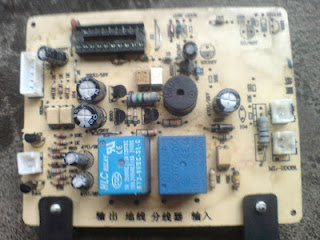

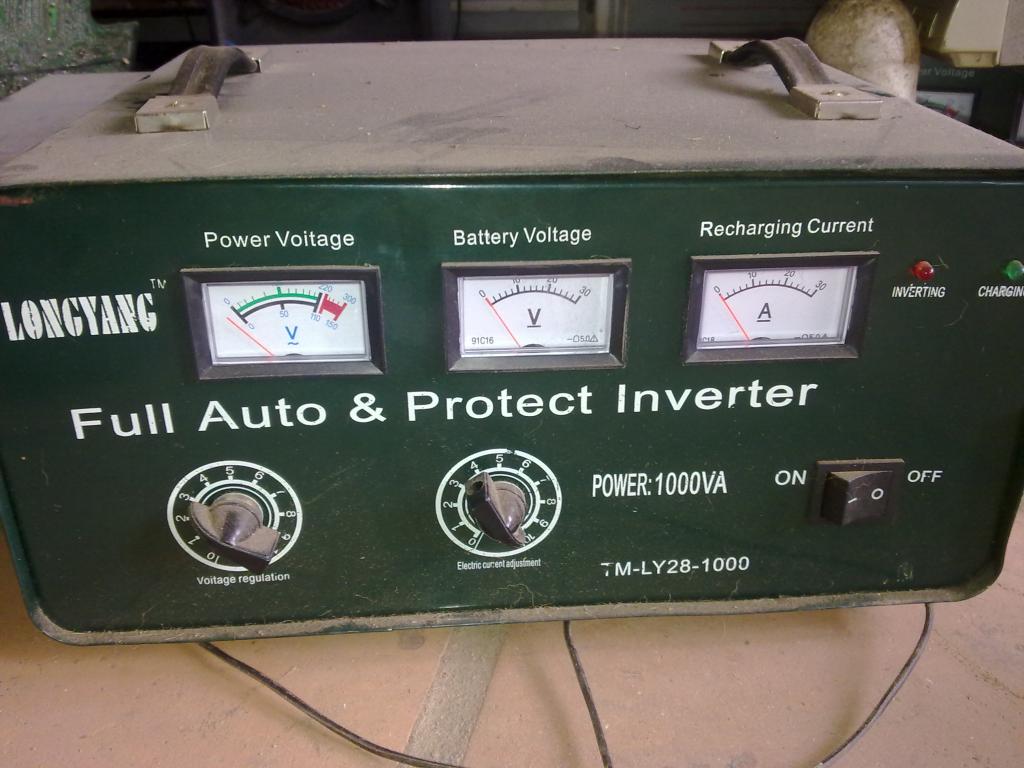

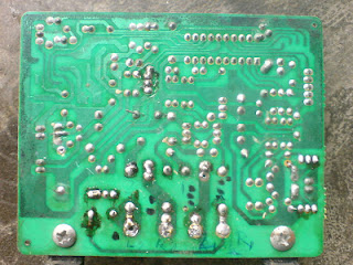

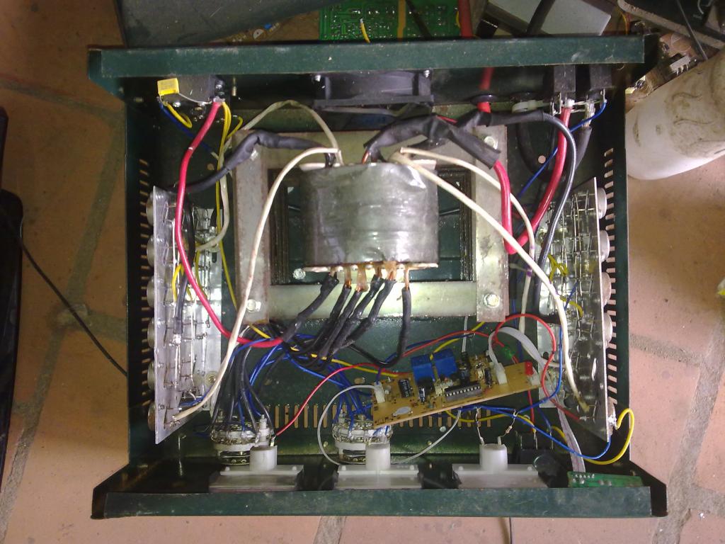

haiz.bạn chịu khó phi ra chợ giời đi.cái đồ tàu mệt lắm.mình đang nhận sửa 1 con y chang.giờ vẫn chưa lần ra.mình test nguyen mạch thì thấy quạt chạy.đèn báo.nhưng đo hai chân ra ko thấy dao động.nếu kẹp vào ắc quy thì 15 con sò phía bên trái nóng ran.và ắc quy sụt áp kinh khủng.........nản quá.bạn có kinh nghiệm gì share mình với.thanks bác trước..
Không có dao động ra mà sò vẫn nóng thì kểm tra kỹ xem con nào chết.tốt nhất là thử bằng một cặp xem có chạy không.sau đó gắn dần vào tới khi đủ sò như nguyên bản.bắt đầu từ con số 0 đích đến là con số 10.biết còn nhiều gian nan nhưng càng gian nan thì lại càng tiến gần đến thành công.

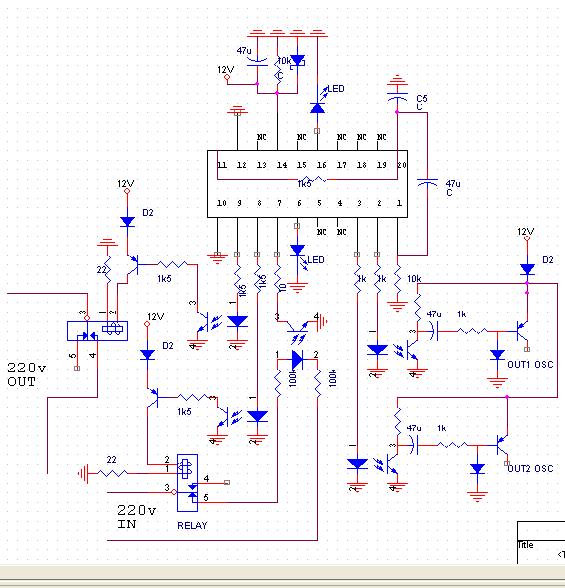

CD4047 chỉ thay cho phần tạo dao động thôi, còn phần công suất thì đấu dây lại, phần tự động nạp(đóng cắt bằng role) thay bằng công tắc đảo(tự đóng nạp bằng tay). Nhớ dùng công tắc 2 vị trí của Nga ấy. gần giống ảnh này, nhưng nó có 2 hàng, mỗi hàng 3 chân
