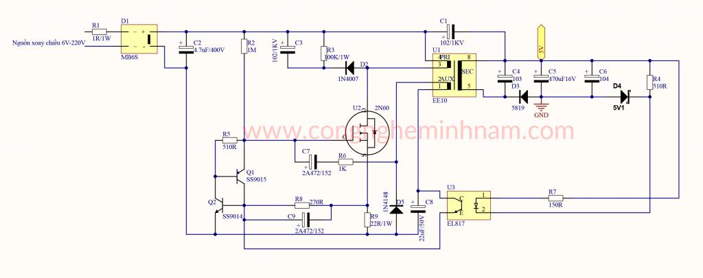

    Sau một thời gian tìm hiểu và dựng lên nguồn Flyback chuyển từ 220V AC sang 5V DC mình đã dựng được một sơ đồ nguồn flyback đơn giản nhất với giá thành chỉ chưa đến 20K (tính theo giá bán lẻ linh kiện) chưa kể chi phí in mạch. Đây là loại nguồn hay thấy trong các bộ xạc điện thoai.

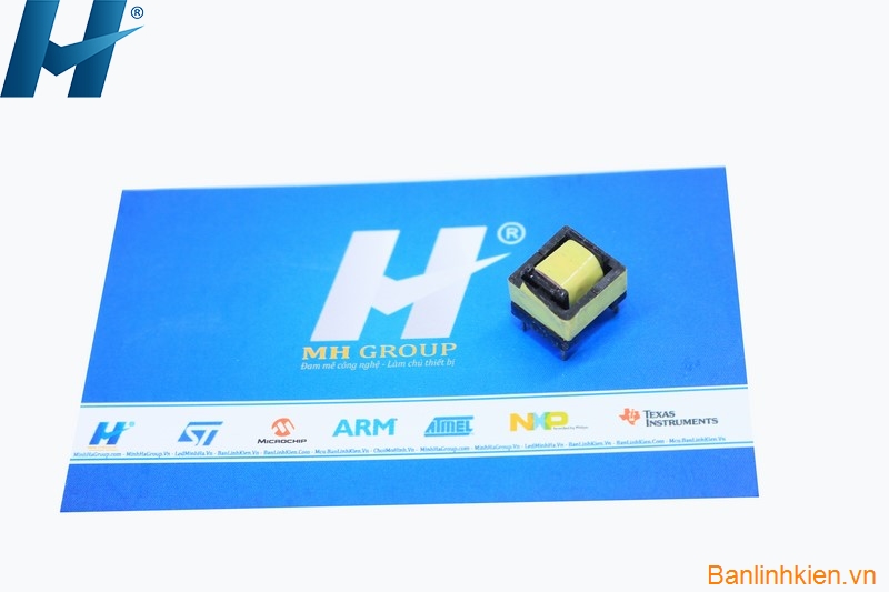

    Linh kiện cho mạch này toàn loại dễ kiếm không có gì lạ. Biến áp xung xử dụng biến áp EE10 mình mua tại banlinhkien.vn.
    http://banlinhkien.vn/goods-4186-bie...k-5v400ma.html

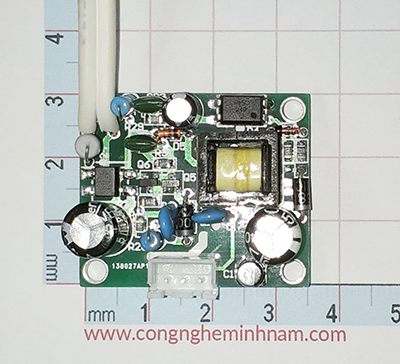

    Trước tiên là sản phẩm với kích thước chỉ 3.5cmx3cm

    Cái nguồn này mình có bổ xung thêm IC AMS1117 và tụ nhôm nên nó vẫn hơi to.
    Nguồn này cho ra dòng ổn định 5v. Đầu vào mình thử từ 6v đến 220V (xoay chiều) vẫn cho ra được điện áp chuẩn 5V.
    Sơ đồ nguyên lý: Click image for larger version
    Để hạn chế rủi ro do vấn đề sai trong quá trình làm mạch, hàn linh kiện mình khuyến cáo các bạn nên xử dụng nguồn xoay chiều có điện áp thấp để test trước. Mình sử dụng biến áp 220v ra 6v, 9v, 12V, 15V, 18v và 24V để test. Nếu trong trường hợp sử dụng nguồn 24V mà có hiện tượng nóng mạch thì chứng tỏ việc in mạch hoặc hàn linh kiện sai. Nếu cắm 220V vào là có khói nghi ngút ngay .
    Trong trường hợp có xự cố thì R1, R9 có khả năng nổ. Bộ tứ 9015, 9014, 2N60 và EL817 thường nếu đã die thì die cả đám.
    Còn nếu đã làm đúng mạch in và hàn linh kiện thì không có vấn đề gì xảy ra .
