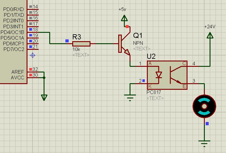

Chào anh dientl nhưng ý em trong bài này thì OPTO đóng vai trò như rơle thôi ạ, em chỉ cần khi sáng con quang trong opto thi opto mở và đầu ra E tại opto là 24vdc không pải dùng để điều khiển động cơ đâu ạ em chỉ dụng điều khiển van từ có điện áp 24vdc thôi ạ,, a cho e hỏi em mắc joongs hình trên thì có đảm bảo yêu cầu ko ạ
tôi đã làm nhiều rồi , lúc thì PC, JC , AB .... gì đi nữa miễn là opto 817 thì đều dùng được , dùng PC512 cũng dùng được . Mạch không cầu kì thì con nào mà chẳng được , cứ thế mà lắp vào ( mỗi con giá có 1 -2k ) thoải mái mà dùng đi cháy thì ra mua cái mới và được kinh nghiệm !
--- À , mà lắp thế kia sai lòi rồi . OPto thường dùng để cách ly ... nó sẽ được nối vào chân MCU ( để cách li chống hỏng chân MCU ) ... sau đó opto sẽ kích transistor công suất để điều khiển motor .Module RF chuyên dụng điều khiển, truyền dữ liệu, thiết kế đề tài, dự án điện tử - chuyển giao công nghệ... ĐT: 0904964977 - email: dientuqueduong@yahoo.com
Bỏ Transistor đi , thay R3 = 390 ôm ... nói vào opto .Nguyên văn bởi huantk.cdt Xem bài viếtChào anh dientl nhưng ý em trong bài này thì OPTO đóng vai trò như rơle thôi ạ, em chỉ cần khi sáng con quang trong opto thi opto mở và đầu ra E tại opto là 24vdc không pải dùng để điều khiển động cơ đâu ạ em chỉ dụng điều khiển van từ có điện áp 24vdc thôi ạ,, a cho e hỏi em mắc joongs hình trên thì có đảm bảo yêu cầu ko ạ
cực E sẽ có điện áp gần 24V ( khoảng 22V ) , sao bạn lại lấy điện áp ra cực E ( khi điện áp cấp cao 24V ) cực E vẫn dễ bị dò điện ra , nên mắc theo cực C thì hay hơn !Module RF chuyên dụng điều khiển, truyền dữ liệu, thiết kế đề tài, dự án điện tử - chuyển giao công nghệ... ĐT: 0904964977 - email: dientuqueduong@yahoo.com

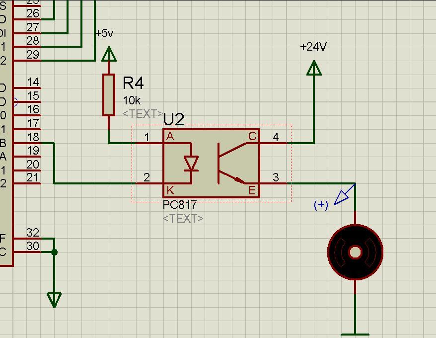

ý bác là thế này ạNguyên văn bởi queduong Xem bài viếtBỏ Transistor đi , thay R3 = 390 ôm ... nói vào opto .
Thay R4 = 390 ôm . Tính toán ra : [ 5V - 2,2V (led ) ] / 390 ôm = 7mA ( led chạy tốt và không sợ bị cháy )Nguyên văn bởi huantk.cdt Xem bài viếtý bác là thế này ạ [ATTACH=CONFIG]75230[/ATTACH]
--- Về tải ( cái thay thế chỗ motor ý ) thì phải xem nó ăn dòng bao nhiêu vì opto 817 có dòng thấp ( vài chục mA )Module RF chuyên dụng điều khiển, truyền dữ liệu, thiết kế đề tài, dự án điện tử - chuyển giao công nghệ... ĐT: 0904964977 - email: dientuqueduong@yahoo.com
ak vâng em hiểu , tải của em là 120mA, 24vdc, thế em pai mac transistor de kich dòng ak bác , nhưng a mắc tran thế nào cho hợp lí đây, bác biết jup e vs ạ hi, kiến thức điện tử lỏng lẻo quá.Nguyên văn bởi queduong Xem bài viếtThay R4 = 390 ôm . Tính toán ra : [ 5V - 2,2V (led ) ] / 390 ôm = 7mA ( led chạy tốt và không sợ bị cháy )

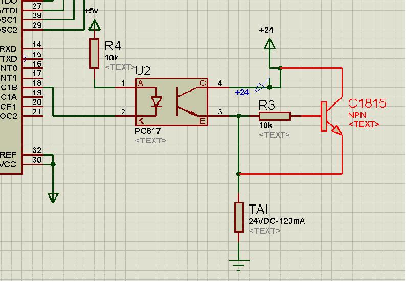

em mắc thế này có được ko bácLast edited by huantk.cdt; 01-10-2013, 11:56.
Thì mắc theo nguyên lý đóng mở của transistor thôi ... !Nguyên văn bởi huantk.cdt Xem bài viếtak vâng em hiểu , tải của em là 120mA, 24vdc, thế em pai mac transistor de kich dòng ak bác , nhưng a mắc tran thế nào cho hợp lí đây, bác biết jup e vs ạ hi, kiến thức điện tử lỏng lẻo quá.
em mắc thế này có được ko bác [ATTACH=CONFIG]75232[/ATTACH]
C1815 để ngâm dòng 120mA sẽ không tốt . Nên dùng mấy con chịu dòng khỏe ( kích thước nhỏ như S8050 , C2383 , D882 , H1061 ).Module RF chuyên dụng điều khiển, truyền dữ liệu, thiết kế đề tài, dự án điện tử - chuyển giao công nghệ... ĐT: 0904964977 - email: dientuqueduong@yahoo.com

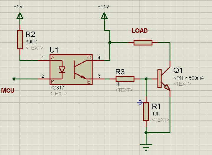

Ak ra vậy hihi, cảm ơn bác Queduong nhá, diễn đàn có thành viên như bác thật hữu íchNguyên văn bởi queduong Xem bài viếtThì mắc theo nguyên lý đóng mở của transistor thôi ... !
[ATTACH=CONFIG]75234[/ATTACH]
Bạn ơi cho mình hỏi cách tính điện trở R1 và R3 như thế nào vậy?Nguyên văn bởi queduong Xem bài viếtThì mắc theo nguyên lý đóng mở của transistor thôi ... !
