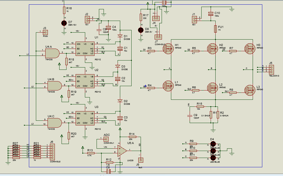

Em đang làm đồ án liên quan đến mạch điều khiển động cơ BLDC khoảng 500w, dùng ir2110 nhưng em chỉ băm xung phía low side thôi, cứ phát pwm là chỉ chạy được một chút là fet chết(chỉ chết phía low side), nguồn bị nhiễu hài bậc cao. Đo máy hiện sóng thì cực G xung rất xấu, còn nếu không băm xung nữa thì rất đẹp, nguồn không nhiễu chút gì
Mọi người xem qua mạch giúp em với, đốt hơn chục con fet rồi, híc
