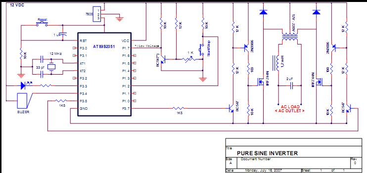

Dùng vi điều khiển để tạo PWM và sử dụng bộ ADC trong vi điều khiển để hồi tiếp là giải pháp tốt nhất hiện nay.

Ớ ! .bác này nói ai đấy nhỉ , không biết kinh nghiệm dùng các loại vđk nhiều chưa nhỉ , bác cho iem hỏi tại sao trong mấy con nguồi PC khủng khủng bạc triệu họ không dùng vđk nhỉ , giảm dc bao nhiêu công lắp ráp mà ,Nguyên văn bởi vu4096 Xem bài viếtNói chung nếu muốn dùng vi điều khiển thì phải lựa con nào có Wachdog timer mà xài. Không thể nào nói dùng vi điều khiển là không tốt được. Chỉ có những người không rành về vi điều khiển thì họ thường hay đưa ra lý do này lý do nọ để biện hộ cho việc không xài vi điều khiển. Trong các thiết bị điện tử hiện đại thì không thể thiếu vi điều khiển.

Rất lâu rồi em mới lên chuyên mục này, thật sự xin lỗi các bác là hứa mà không làm. Mùa mất điện cũng tới nơi rồi, hôm nay em đưa ra một vài vấn đề em đã gặp trong thực tế như sau:
- Sử dụng PIC16f877A( hơi đắt: 65K nhưng bù lại có nhiều tính năng) khá ổn
- Nối tầng với PIC thì phải dùng so quang nếu không sẽ không chạy được.
- Nên dùng lõi Pherit. Lõi thép kĩ thuật bình thường có độ từ trễ rất lớn mà. Tần số điều chế khá cao.
- Dùng ADC để đo và so sánh giá trị điện áp bình, điện áp đầu ra sẽ rất hay
- Phải có biện pháp chống nhiễu cho VĐK
hspro lần trước làm theo mạch post thế nào rồi ? có thành công không ? Bạn có thể nêu ra để mọi người cùng thảo luận ko ? Mình đọc khá nhiều bài viết về mạch nghịch lưu rùi, nhưng kiến thức hạn chế nên chưa biết nên làm theo con đường nào. Thấy mạch này không quá phức tạp về kết cấu, cùng với nhận xét của mọi người nên mình muốn biết kết quả mọi người thử nghiệm tới đâu rồi

bạn cho mình hỏi dùng AVR hay dùng ic số ổn định hơn trong điều chế SPWM
ở các topic khác mình thấy hướng làm inverter là DC-DC-AC, ở đây dùng thẳng DC-AC luôn, bạn có thể giúp mình ưu và nhược điểm của từng phương pháp không. thanks
Thực ra đây là mạch inverter dùng vi đièu khieddeeer điều xung PWM. Mạch muốn hoạt động tốt phụ thuộc rất nhiều vào chươgn trình bạn viết có tốt hay không, xung điều có chuẩn ko? ĐIều càng nhiều xugn thì tần sso since ra càng chuẩn nhưng cần lưu ý xem transistor và IRF có đáp ứng kịp hay ko. Nên thiết kế phân cực cho các lonh kiện bán dẫn thật chuẩn để khi có xugn vào là dẫn.
- Nếu bạn rành về Pic 16F877A thì nên dùng PIC mà viết chương trình vì trong PIC có bộ PWM rất hoàn thiện và thân thiện cho người dùng. Hơn nữa nếu dùng ngôn ngữ C thì rất dễ dàng viết và dễ hiểu cho người đọc.
- Nếu chương trình bạn tốt và mạch công suất thiết kế ổn thì sóng since sẽ đảm bảo kông bị méo.

mình thấy mạch này khá giống với mạch inverter của UPS do hãng mình cung cấp, có lẽ đã phổ biến trên thế giới. vấn đề là làm nó ra sao, mình nghĩ hơi khó đấy, vì người ta sản xuất hàng loạt, còn mình đặt mạch xong tự đi hàn, tự code, đổ chương trình.... giá lên gấp 3 lần ấy chứ. cơ mà làm để nghiên cứu thì cũng tạm ^^mobile: 0974 854 891
