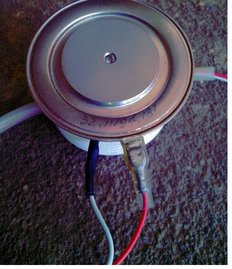

Chỗ tôi có bộ chỉnh lưu dòng mắc song song ngược dùng thyristor 1500 A Có các thông số kỹ thuật sau đây.
Có bác nào biết các thông số kỹ thuật sau có nghĩa là j ko? xin cảm ơn các bác.
IT(AV)=1500 A; VTM=2.70 V
VDRM/VRRM=1600 V; IDRM/IRRM=5/8 mA
IGT=150 mA; VGT=1.40 V
IH=100 mA;
Dv/dt=1000 v/mu s; tq=20 /mu s.
Di/dt=500 A/mu s; Qrr=----/mu c
