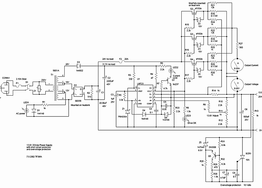

Nguồn cao như bác nsp yêu cầu thì em chưa có, có cái mạch nguồn tuyến tính 13.8V 25Amp như này các bác tham khảo xem có thể cải tiến hợp với yêu cầu của nsp không. Mạch này dùng em LM723 hay lắm!
* This is my 13.8V 25Amp power-supply. With over-current (26 Amps) and over-voltage (16 Volts) protection.
* Uses fold-back current limiting. (giới hạn dòng gấp)
* Short circuit current is around 8 Amps. (dòng ngắn mạch cỡ 8A)
* Uses 3 (or 4, which is better) IRF150n power MOSFETs as pass transistors. LM723 can drive the MOSFETs directly. (Sử dụng 3 đến 4 Mosfet IRF150n làm phần tử công suất). LM723 có thể lái trực tiếp các Mosfet.)
* Needs big heat-sink, 1.2 C/W for the FETS and bridge rectifier, or forced air cooling. (Dùng tản nhiệt lớn cho các con Fet và bộ nắn cầu, nên dùng quạt làm mát)
* Yes, the MOSFETs need equalizing resistors (0.1 Ohm 5 Watt) if they are not closely matched. Short circuit current of 8 Amp must be divided between the 3 MOSFETs, as the total power dissipated is 160 Watts. Better is to use 4 MOSFETS's to lessen the stress during short circuit.
* Power supply schematic, pdf(12k)
Ref: http://www.raunvis.hi.is/~matti/TF3MA/13_8V.html
Tặng bạn NSP, bạn OpenDoor và các bạn sơ đồ này, tương đối đơn giản, rẻ tiền, và không phải giải nhiệt nhiều.
Tùy thuộc vào điện thế và dòng điện mà các bạn sửa chữa lại các giá trị cho phù hợp.
Nếu bạn tính toán chính xác các linh kiện công suất, và mạch lấy tín hiệu hồi tiếp (Các linh kiện có dấu * trong sơ đồ), bạn hoàn toàn có được đặc tính như mong muốn. Đặc tuyến ra (Volt Amp) hình chữ nhật.
