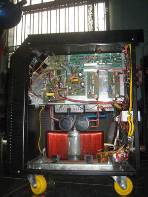

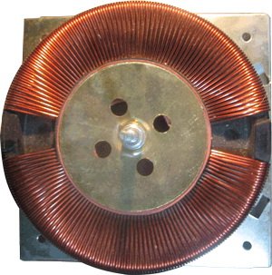

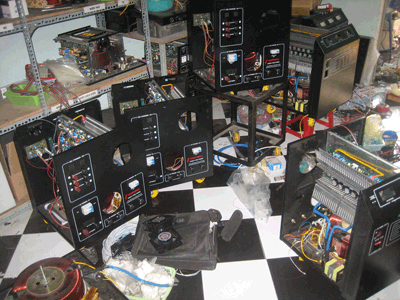

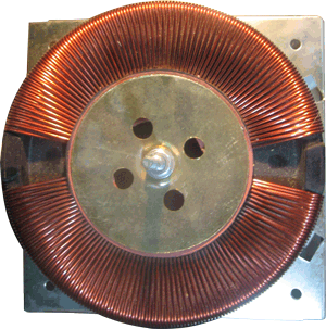

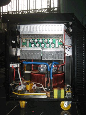

Tôi gửi bác hình biến áp xuyến tôi dùng cho INVERTER 6KW/48VDC Truesine của tôi cho bác tham khảo nhéNguyên văn bởi dientu8xlm Xem bài viếthôm nay tôi trình bầy với mọi người trên diễn đàn kết hợp trung quốc viêt nam .nói trung quốc là mấy anh em tẩy chay rồi .ở đâylà trung quốc zin với việt nam cung làm lên thành công

1 biến thế tổng trọng lượng 3.6kg biến áp sắt từ thông số 18 vòng dây dc từ 3 ly đến 3.5 ac 500 vòng dây 0.7 dây ra nạp tùy cắc bạn điều chỉnh 31 vòng muốn có dòng lớn có thể quấn dây từ 1.5 ly đến .....
2 12 fet 60n06
3 vỉ tes mua sẵn
4 1đi ốt nguồn máy tính hỏng
5 1 chú rơ le 12v dòng 30a và 1 em 12v dòng 8a
6 2 ic 358 vài chú tụ + vài R 1/4W 1 7805
7 chạy 600w đủ
8 cho phép qóa tải mái thoải điện áp cao cắt điện áp thấp cắt cả 2 chế độ AC và DC
9 DÒNG KHÔNG TẢI 0.47A
TỔNG CHI PHÍ KHOANG 600K
MONG ANH EM CHỈ ĐIỆN GIỜI LÀM VIỆC 01638215625

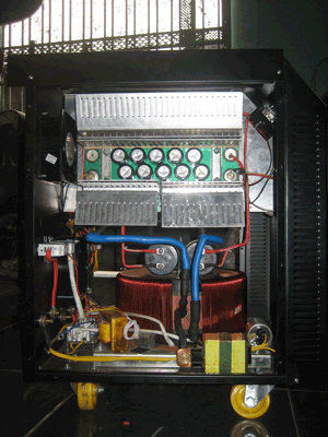

anh em trên diễn đàn mọi người muốn ngon bổ rẻ mà đưa cái đó lên ai mà rám nắpNguyên văn bởi vietpowersolBác thích thể loại gì nào? có công suất 800W/24VDC truesine; 2,2kw ( 3KVA )/24VDC; 6KW(8,5KVA)/48VDC. Hình em nó tôi post lên cho bác tham khảo, bác nào thích quấn biến thế giống tôi cứ cho thông số, tôi báo giá cho ( gửi các bác hình em biến thế 2KW/24VDC ). Bác thích thì alo cho tôi. 0909 128 318. Báo cáo bác tất cả các sản phẩm trên đều do tay tôi làm MADE IN VIETNAM.Tôi đang ở HN công tác, mong có dịp làm quen với các bác.linh kiện kích điện 01638215625

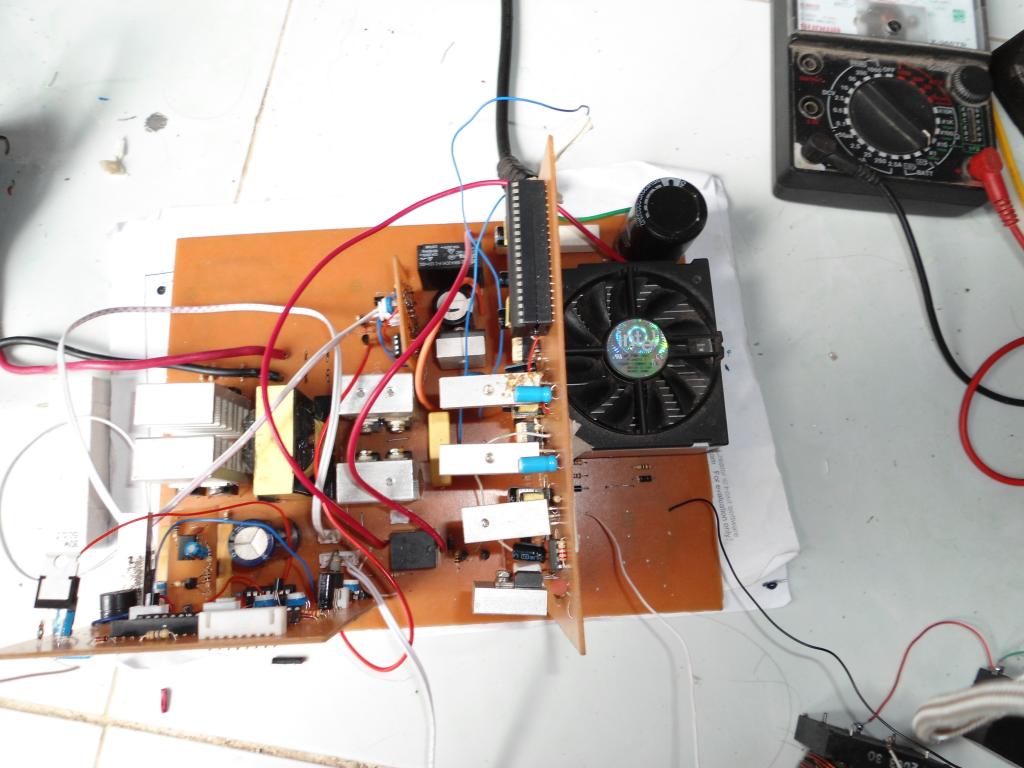

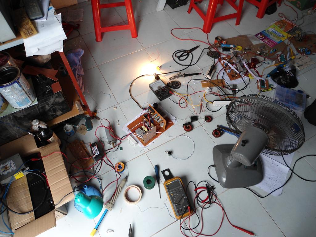

UPS online 1k true sine handmade

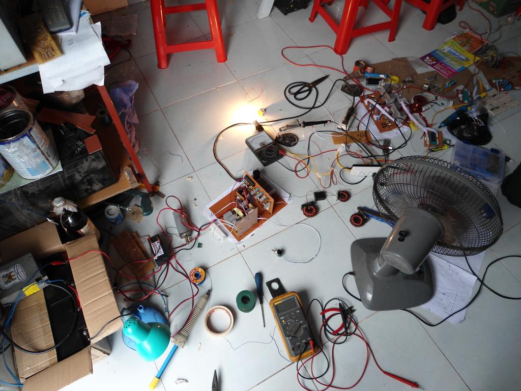

sau mấy ngày vật lộn cuối cùng cái UPS online tự thiết kế và làm bằng linh kiện có ở VN củng gần xong
giới thiệu sơ về thiết kế: thời gian chuyển mạch 0ms, dạng sóng ra là sine chuẩn tần số 50hz, công suất chạy chế độ điện lưới là 1500w, chế độ ac quy là 1000w, chịu quá dòng 150% trong 10 phút, bảo vệ quá dòng chập tải ngõ ra 10A, đo điện áp ra và điện áp ac quy hiển thị LCD,
cầu H dùng 4 IGBT, tạo sin PWM bằng pic.
hình chụp chạy thử với bóng đèn và quạt lúc đang làm, do cuộn cảm chưa quấn xong nên sử dụng 2 cuộn cảm sẳn có đặt bên ngoài
sau khi kiểm tra tính ổn định sẽ up sơ đồ mạch lên cho anh em sau

bác ơi,em coi cái biến áp của bác lõi ferit hơi nhỏ mà được 1000w hả bác?.em thấy cái biến áp xung đó nếu lăp vào được tầm 300w là max rùiNguyên văn bởi ladykiller Xem bài viếtsau mấy ngày vật lộn cuối cùng cái UPS online tự thiết kế và làm bằng linh kiện có ở VN củng gần xong

tôi quấn biến áp xung bằng đồng lá 3 dem (0.3mm) ngõ vào 24v chỉ quấn có 4 vòng ngõ ra thì 60 vòng đồng sợi 0.45mm tần số khá cao trên 100khz lõi ferit chạy ổn định không bão hòa ở tần số này. đã thử với bàn ủi 1000WNguyên văn bởi havanbinh_dt Xem bài viếtbác ơi,em coi cái biến áp của bác lõi ferit hơi nhỏ mà được 1000w hả bác?.em thấy cái biến áp xung đó nếu lăp vào được tầm 300w là max rùi
. Phần công suất trong mạch tôi tình thừa chứ không thiếu đâu vì toàn sử dụng IGBT (giá IGBT hiện nay tầm 25k 1 con tội gì dùng most fet)
