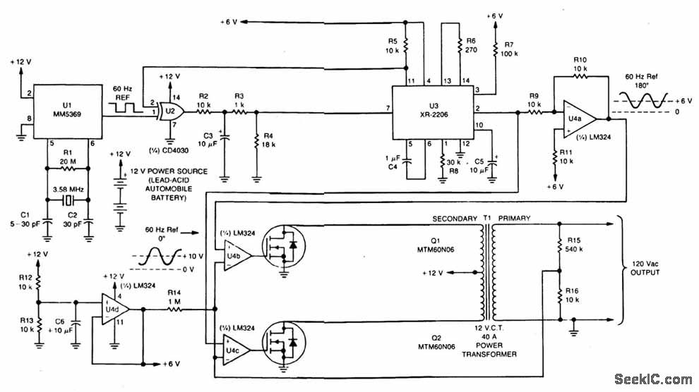

xin các anh xem giúp em mạch này có phải sine chuẩn không?
Sơ đồ inverter

Mạch này là sin chuẩn đấy, tuy nhiên các số liệu trên sơ đồ tác giả, công suất ra 50W!Nguyên văn bởi vn6531 Xem bài viếtxin các anh xem giúp em mạch này có phải sine chuẩn không?
sơ đồ nhìn không rõ nhưng hình như toàn sử dụng linh kiện analog phải không bác bảo, cái này chỉ cần thay đổi tầng công suất và BAX thì sẽ tăng công suất được phải không bác bảoNguyên văn bởi thucbao Xem bài viếtMạch này là sin chuẩn đấy, tuy nhiên các số liệu trên sơ đồ tác giả, công suất ra 50W!
Cái này dùng biến áp thường, toàn linh kiện cứng thôi, thay đổi công suất bằng cách thay biến áp, bóng công suất, cuộn lọc cho cuộn sơ cấp. và khi căn chỉnh phải có OSC để kiểm tra dạng sóng như trên sơ đồ. Đây là link của em nó http://radiokot.ru/circuit/power/converter/19/Nguyên văn bởi tda1415 Xem bài viếtsơ đồ nhìn không rõ nhưng hình như toàn sử dụng linh kiện analog phải không bác bảo, cái này chỉ cần thay đổi tầng công suất và BAX thì sẽ tăng công suất được phải không bác bảoLast edited by thucbao; 11-08-2011, 00:17.
