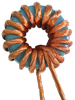

Hôm nay mình thử nghiệm tiếp hai phần tử đó là biến dòng và cuộn lọc đầu ra
[ATTACH=CONFIG]33162[/ATTACH]
Cuộn lọc này dùng cho đầu ra sau chỉnh lưu của các bộ DC-DC, yêu cầu cơ bản về chất liệu là không được bão hòa ở dòng DC lớn, mình dùng lõi bột từ MPP, thử chạy ở dòng 25A DC thấy OK, chỉ hơi ấm lên một chút.

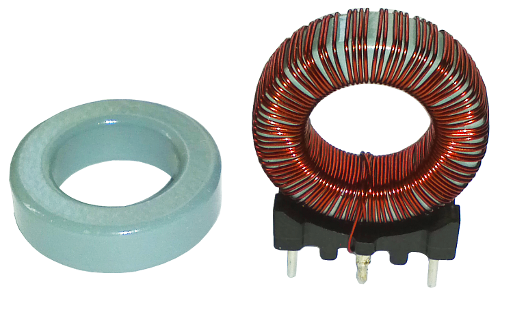

[ATTACH=CONFIG]33168[/ATTACH]
Còn đây là biến dòng dùng để đo dòng sơ cấp của biến áp xung, yêu cầu chất liệu là Ferrite có độ từ thẩm lớn, từ dư nhỏ, mình dùng chất liệu W có u=15000

Mình vẫn dùng để đo dòng điện sơ cấp biến áp ngay cả dòng <10A vẫn đo tốt, vấn đề là do chọn chất liệu biến dòng, nếu độ từ thẩm cao thì dòng nhỏ vẫn cảm ứng được.Nguyên văn bởi goldstar09 Xem bài viếtBác DTTH đang thực hiện ứng dụng gì vậy mà dòng ra yêu cầu cao thế ạ? Chắc bác đang thử nghiệm ứng dụng AC-DC đúng không ạ? Vì bác nói là đang thử nghiệm biến dòng để đo dòng sơ cấp biến áp xung.
+Em được biết biến dòng (current transformer) chỉ đáp ứng tốt khi giá trị đo cao, giá trị thấp (<10% định mức) là không tối ưu.
+Mạch lọc LC trong các khâu DC-DC cũng là vấn đề cần được chú ý trong thiết kế. Vấn đề ta cần biết được giá trị của cuộn cảm là bao nhiêu, để xác định được tần số cắt. Bên cạnh đó còn có công suất, chất liệu của lõi xuyến, để sao cho không bị bão hòa khi bị quá tải. Việc thiết kế được cuộn cảm lọc tốt cũng giống như với biến áp của phần DC-DC vậy các bác nhỉ?
Còn cuộn lọc L đầu ra rõ ràng là quan trọng, chúng ta có thể dùng ferrite thường với khe hở không khí hoặc dùng lõi bột từ như mình nói.

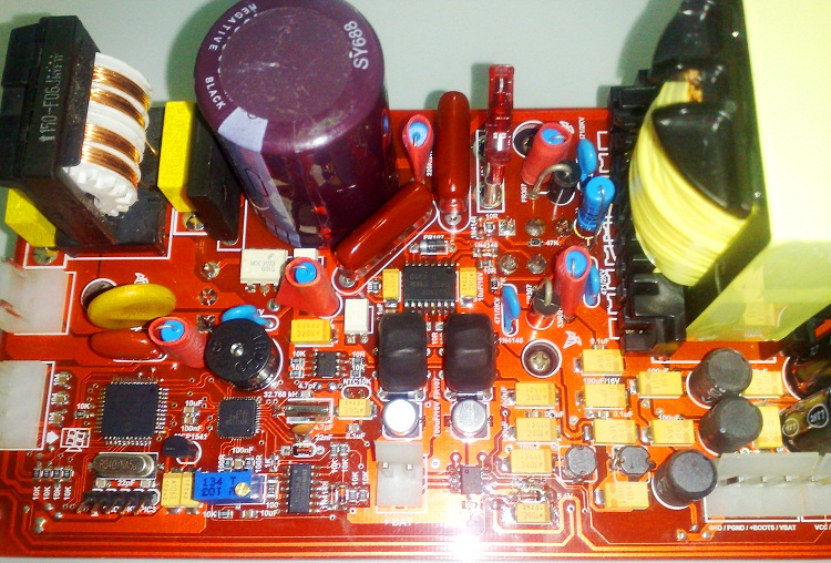

[ATTACH=CONFIG]33089[/ATTACH]

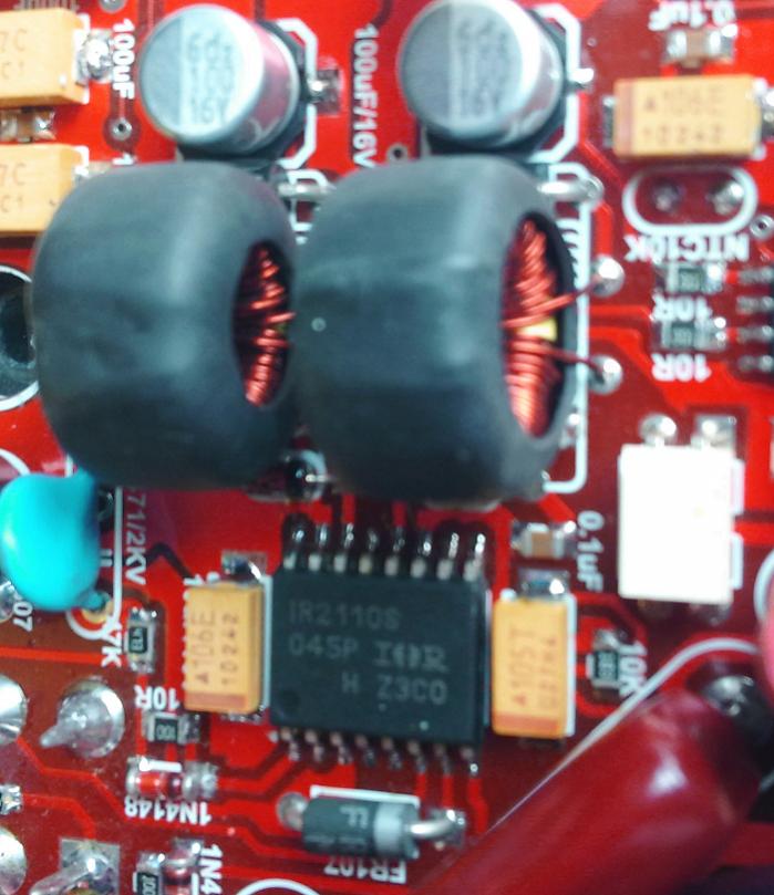

Do mình dùng digital nên phần driver cũng khá cầu kỳ, dùng xuyến nhỏ để truyền xung (dùng opto tần số cao sẽ bị trễ lớn), sau đó lại dùng IC driver để điều khiển, tuy giá thành đắt nhưng xung rất tin cậy và vuông).
[ATTACH=CONFIG]33090[/ATTACH]

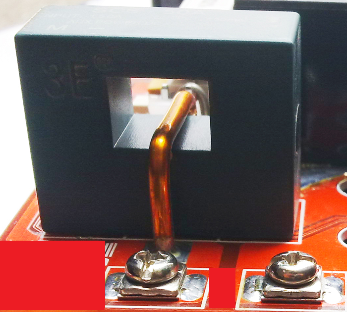

Cảm biến Hall đo dòng DC/AC cho tốc độ đáp ứng chậm, thích hợp với việc đo giá trị dòng trung bình trong một khoảng thời gian.
[ATTACH=CONFIG]33091[/ATTACH]
