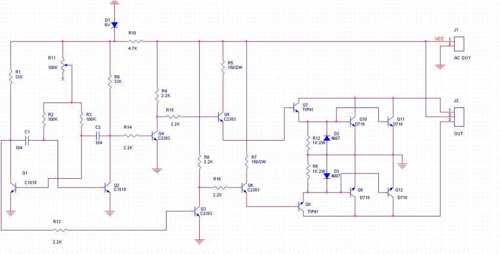

em làm cái mạch inventer này ra đủ áp rồi nhưng khi lắp tải 45w vào thì sụt áp nhiều quá tận 70v bác nào giúp em cân chỉ mạch với, sụt áp thế này thì die
các bác giúp em với, help me!!!!!!!!!!khẩn cấp
cái mạch loại này thì hiệu xuất ko cao là đúng rồi, phần lớn là do biến áp mua sẵn, nếu BA 3A, 12V thì công suất max là 36W ak?, bạn thay cái biến áp có dòng lớn hơn, nếu vẫn chưa lên dc gần 220V thì tăng thêm dòng cấp cho mạch dao động, các giá trị trên mạch theo lý thuyết, khác xa với thực tế vậy nên chuyện sụt áp là bình thường mà
