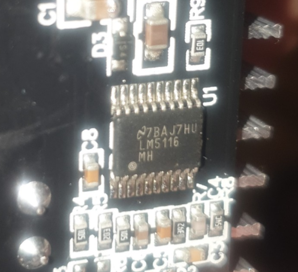

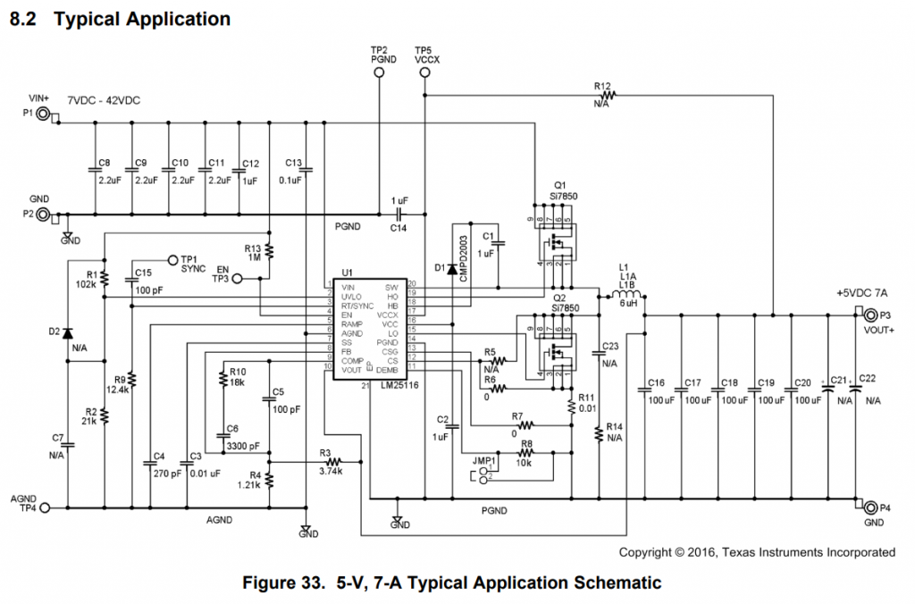

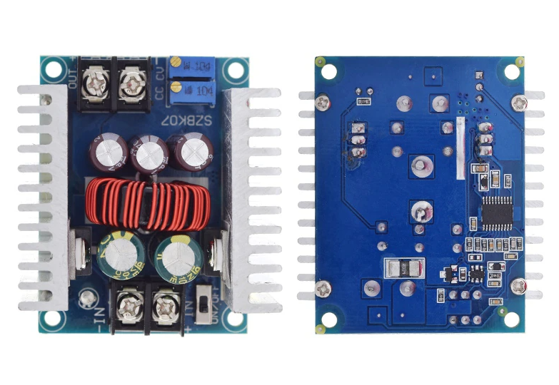

    Mình vừa mua 1 tấm solar 385W điện áp hở mạch lên tới 48V, mà dùng sạc MPPT thì rẻ nhất cũng 600k (MPPT đúng nghĩa, bên trong có cuộn cảm) nên định dùng module buck 20A cho tiết kiệm (chỉ 90k). Nhưng xem qua specs thì tất cả đều nói rằng max input là 40V, trong khi mình thấy nó sử dụng con LM5116 max 100V. Vậy chính xác nó là LM5116 hay LM25116 (max 42V)? Là specs ghi nhầm, hay mình hên mua được phiên bản 100V, hay vỏ 5116 nhưng ruột 25116? Nếu đúng nó chỉ chịu được 40V thì mình mắc nối tiếp zener 12V với chân 1 (VIN) chắc là ổn nhỉ?

    P/s: Có phiên bản dùng 25116

    Dạ cái này chị hàng xóm gần nhà cháu hồi trước nghịch cùng anh thợ sửa ống nước rồi ạ. Mạch này dùng con ic max 100v ấy ạ. Chị ấy mắc vào bình xe điện 52v hông cháy đâu ạ. Chú dùng cần chú ý 1 trong 2 con mofet rất rất là nóng cần gắn tản nhiệt khủng ( cỡ của âm ly 16 sò) và quạt tản nhiệt. Áp đầu vào từ 43v trở lên thì áp ra yếu. Chú tản nhiẹt đầy đủ thì nó chạy 500w ổn. Về vụ áp vào cao thì nó sẽ bị sụt áp khi tải lớn nên ko phải vấn đề lớn ( trừ khi chú bù lưới thì sẽ cần chỉnh sửa chút)...
      Thanks! 48V là hở mạch, 40V là khi tải lớn, áp ra cần 14.6V sạc cho hệ 4s pin sắt
        Dạ chú dùng 14v thì cần can thiệp chút mới ổn ạ. Vì ngày ấy chị hàng xóm nhà cháu dùng hạ xuống 27v khi nắng to mà ko tải thì áp ra nó tụt đâu đó xuống 17v nên yếu ( biến trở điều chỉnh vô tác dụng luôn) nhưng với hệ của chú thì lại là nhìu ấy ạ...
