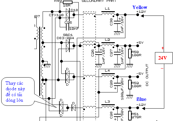

em có 1 cái nguồn ATX-300W for pen3 kô dùng đến nên muốn tận dụng biến nó thành 1 bộ nguồn cho ra các mức 5v,12v và 24v DC thì làm thế nào hả các bác!! mà dòng lớn nhất có thể của loại nguồn này là bao nhiu nhỉ?! trên vỏ thấy nó ghi 25A lận hix!!!

- Cái nguồn máy tính có sẵ mức điện áp 5V, 12V rùi ( Dây vàng +12V, Dây đỏ +5v, Dây đen GND) bạn chỉ cần nối dây màu xanh và dây màu xám tro lại với nhau là nguồn nó chạy hoặc có thể lắp thêm một tải giả cho nó vì một số nguồn ATX nếu không có tải hoặc tải quá nhỏ nó sẽ tự tắt. (chức năng auto shutdown)em có 1 cái nguồn ATX-300W for pen3 kô dùng đến nên muốn tận dụng biến nó thành 1 bộ nguồn cho ra các mức 5v,12v và 24v DC thì làm thế nào hả các bác!! mà dòng lớn nhất có thể của loại nguồn này là bao nhiu nhỉ?! trên vỏ thấy nó ghi 25A lận hix!!!

... bác chọn lấy hai dây vàng +12V (yellow) và dây xanh dương -12V (Blue) làm nguồn ra thì bác đã có 24V roài... tuy nhiên, đường -12V tải dòng nó nhỏ lắm (dưới 1A), níu cần tải dòng lớn hơn bác thay Diode nắn dòng của đường -12V lên theo y/c là Ok...Nguyên văn bởi k300 Xem bài viếtcảm ơn bác đã chỉ giáo
thế lấy ra điện áp 24v thế nào bác có biết kô ạ! cái link bác cho bổ ích thật đấy! thanks bác lần nữa!!

Mình có chút đính chính như thế này. Không phải lấy dây màu xanh lá và dây màu xám tro đấu lại với nhau.
Bỡi vì: + Dây màu xanh lá là dây PSON (Dây mở nguồn) nếu dây này cấp vào 0V thì mạch hoạt động và để hở nghĩa là áp nó 3.3V=> mạch không hoạt động.
+ Dây màu xám tro là dây PG (hay P OK) báo nguồn tốt. Dây này được cấp lên trên mainboard để tạo điều kiện cho main biết tình hình của nguồn và có mở nguồn hay không.
=> Thế nên, cần nối dây màu xanh lá với dây màu đen => nguồn mới chạy ổn định được.
