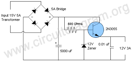

E đang định làm 1 cái mạch nguồn 12v5A cho led luxeon. Tham khảo trên mạng thấy có sơ đồ mạch này nhưng chỉ thấy dùng zener và 2N3055 mà không thấy dùng con chip ổn áp nào. Theo e biết thì zener chỉ chịu được dòng rất nhỏ, không chịu đc dòng 5a, vậy liệu mạch này có chạy ko ??? e là dân ngoại đạo, xin đc các bác chỉ giáo !!! thanks các bác.

Bạn thêm vào sơ đồ con C2344 mắc kiểu Dalington với con 2SC5200 thay cho con 2N3055,Zenner 12v // capasistor 220/25v mắc chân B con C2344,R 680 thay = 1k,thêm capasistor 1000/25v ở chân E con 5200 cho chắc ăn. Nhớ kẹp C5200 trên miếng nhôm giải nhiệt to to một chút.Chúc bạn thành công!Nguyên văn bởi shotokan Xem bài viếtE đang định làm 1 cái mạch nguồn 12v5A cho led luxeon. Tham khảo trên mạng thấy có sơ đồ mạch này nhưng chỉ thấy dùng zener và 2N3055 mà không thấy dùng con chip ổn áp nào. Theo e biết thì zener chỉ chịu được dòng rất nhỏ, không chịu đc dòng 5a, vậy liệu mạch này có chạy ko ??? e là dân ngoại đạo, xin đc các bác chỉ giáo !!! thanks các bác.[ATTACH=CONFIG]34149[/ATTACH][ATTACH=CONFIG]34149[/ATTACH]

Đúng là diode zener chỉ chịu được dòng nhỏ, nhưng ở đây người ta mắc zener vào cực B của transistor để ghim áp ở cực B là 12v => áp ở cực E là 11,4v ổn định và dòng qua tải là dòng chảy qua C-E transistor 2N3055.Nguyên văn bởi shotokan Xem bài viếtE đang định làm 1 cái mạch nguồn 12v5A cho led luxeon. Tham khảo trên mạng thấy có sơ đồ mạch này nhưng chỉ thấy dùng zener và 2N3055 mà không thấy dùng con chip ổn áp nào. Theo e biết thì zener chỉ chịu được dòng rất nhỏ, không chịu đc dòng 5a, vậy liệu mạch này có chạy ko ??? e là dân ngoại đạo, xin đc các bác chỉ giáo !!! thanks các bác.[ATTACH=CONFIG]34149[/ATTACH][ATTACH=CONFIG]34149[/ATTACH]
Mạch của bạn hiện thiếu tụ lọc gợn ở cực B 2N3055, ở ngõ ra (cực E) cũng phải có tụ lọc có điện dung lớn. Để có áp ra đúng 12v bạn phải sử dụng zener 12,6V.
bác cho e hỏi tụ lọc gợn điện dung lớn là bao nhiêu ( vì e là dân ngoại đạo nên cũng ko biết tính toán chỉ biết làm theo đúng mạch thôi ). E làm theo đúng sơ đồ thì khi có tải bị sụt áp hơn 1 nửa chỉ còn 4-5v. Vậy làm thế nào để chống bị sụt áp ?? thanksNguyên văn bởi Tuanhonglac Xem bài viếtĐúng là diode zener chỉ chịu được dòng nhỏ, nhưng ở đây người ta mắc zener vào cực B của transistor để ghim áp ở cực B là 12v => áp ở cực E là 11,4v ổn định và dòng qua tải là dòng chảy qua C-E transistor 2N3055.
e dùng biến áp 3A, cho tải 1 con đèn sợi đốt 12v 20w, áp xoay chiều vào là 15v, khi qua diode cầu thì áp 1 chiều là 16.2v, tại cực C cũng là 16.2v, áp tại đầu cuối output sụt còn 8.3v, I qua tải khoảng 0.63A . Như thế có vẻ như ở cực C ko bị sụt áp mà cái tải 12v 20w thì e nghĩ là biến áp 3A là cũng đủ(khi có tải như trên cũng chỉ hơi ấm ấm 1 chút). Bác cho e ý kiến khắc phục vấn đề này...Nguyên văn bởi Tuanhonglac Xem bài viếtTụ lọc ở cực B 2N3055 chỉ cần khoảng 220uF.
Vấn đề sụt áp khi có tải: Đo áp ở cực C 2N3055 (ngõ vào) xem áp có bị sụt không? Nếu tải của bạn là 5A thì biến áp nguồn phải trên 5A mới được.

Ah còn 1 vấn đề nữa là e dùng tụ 4700uf thay cho 5000uf vì hôm đi mua ko có tụ 5000, ko biết đó có phải là nguyên nhân ko, e có mấy con tụ lẻ 1-2000uf liệu có sử dụng đc để hỗ trợ cho 4700uf ko ?Last edited by shotokan; 19-10-2011, 14:23.
Tụ 4700uF là được rồi. Tôi nghĩ do bạn chọn R hơi lớn làm dòng (I) hơi nhỏ. Cần biết rằng dòng (I) là tổng của dòng Ib và Iz (I = Ib + Iz). Nếu chọn dòng (I) nhỏ => dòng Ib nhỏ => Ic nhỏ => khi có tải lớn sẽ bị sụt áp. Thường ta chọn dòng (I) là 10mA. Từ đây có thể tính được điện trở: R = 16.2 - 12 / 10mA = 0.42 => 420 Ohm. Ta chọn điện trở 470 Ohm. Như vậy bạn thay đổi trị số điện trở của bạn từ 680 Ohm thành 470 Ohm.

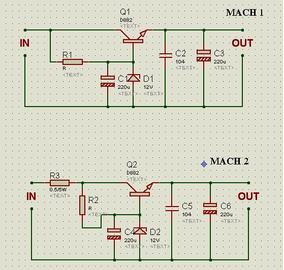

các bác cho em hỏi em lấy mạch của chủ thớt nhưng thay 2N3055 bằng D882 ổn áp ra 12V dùng cho 1 con LED 7 đoạn và nguồn em sử dụng là áp từ bobin trên xe máy(xe máy ko có bình nên làm vậy) thì liệu cái mạch trên có thể đáp ứng đc ko? có cần thêm bớt gì về mạch ko?
em vẽ lại cái mạch cho các bác dễ hiểu,sẵn tiện cho em hỏi áp ở đèn pha xe máy khi ko có bình là bao nhiêu,lúc xe chạy á.
nên dùng mạch 1 hay mạch 2 các bác!

với sơ đồ cửa chủ thớt và các ý kiến đóng góp ta sửa đổi lại mạch như sau:Nguyên văn bởi hongthuan200 Xem bài viếtChủ pic có thể cho mình xem cái mạch nguồn đã hoàn chĩnh ko , mình cũng kiếm đc cái sơ đồ như bạn , nhưng ông thầy bảo ko đủ 5A , mình xem mấy bài trả lời nhưng ko hiểu rõ phải lắp thế nào
- nguồn vào ac 15v-5 A.
- diode nắn nguồn cầu 1N5408.
- diode zener 12v6.[thay cho zener 12v]
- trở 470 om. [thay cho 680 om]
- thêm tụ lọc nguồn ngỏ ra 1000 mf/16v.
lấp như vậy là đạt yêu cầu.
