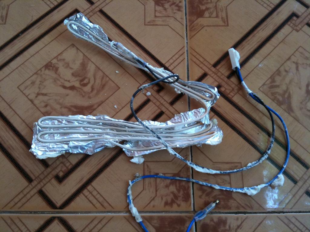

xin lỗi các bác vì mấy hôm giờ mình bận quá ko online được . hôm nay mình có thêm 1 thông tin về cái tủ sanyo .mình tìm được con R đó rồi . ko như các bác đã nói , nó ko nằm ở zong của mà nó nằm ở sau lưng máy , bao qanh ống nước thải . mình có gui hình của nó lên cho các bác tham khào vá co ý khiến . hiện tại nó bị đức rồi mình ko đo được ,cũng chưa đi mua ko biết có bán mới ko ? nếu ae ai biet no la bao nhieu .... ai biet chi giup ! thanhk !
Thì bài trước tôi có nói rồi chưa xác định thực chất nó có nằm ở zoăng cửa hay ngay phía dưới themotat, kiếm con này thì bác chịu khó đi tìm ở mấy tiệm sửa chữa điện lạnh, máy rã xác, chứ mua mới không biết giờ có bán không.Nguyên văn bởi an_87pt Xem bài viếtKo co ai vay ?
à mà bác thử bỏ nó ra và câu lại nguồn cho timer xem nó chạy có vấn đề gì không....
bạn kiếm con R khoảng 270 ôm 2-->5w lắp nối tiếp xem.chú ý để con R đó ở vị trí thông thoáng,vì nó sẽ sinh nhiệtNguyên văn bởi an_87pt Xem bài viếtỒ mình tìm mấy tiệm rồi cũng ko có . minh cho time chay trực tiếp 220v thì thời gian xả đá nhanh . ai có ý kiến gì giứp minh với !Vũ Kiên. Xã Hiền ninh - Huyện Sóc sơn - TP Hà nội
Thời gian xả đá phụ thuộc vào nhiệt độ trong ngăn đá, không phụ thuộc vào time.Nguyên văn bởi an_87pt Xem bài viếtbạn ơi mình đã lam như ban nói mình dùng 1 con R 220 ôm thay vào con R xả tuyết bi hư . nhưng thời gian xả đá của time chỉ có 13 phut . nếu đúng thì phải 30 phut đúng ko bạn ?Không phải tôi thất bại 9999 lần mà tôi đã 9999 lần thành công nhận biết những gì mình chưa làm được

Khi timer chạy đủ 1 vòng, công tắc của timer 'OFF' chuyển sang vị trí xả đá thì timer bị nối tắt nên không chạy. Cho đến khi nhiệt độ trên dàn đủ cao, "cảm biến nhiệt" nhả ra, timer được cấp điện trở lại, tiếp tục chạy thêm một thời gian nữa (khoảng gần 10 phút) công tắc của timer 'ON' ... lúc đó mới kết thúc quá trình xả đá, máy nén hoạt động trở lại.
Do đó, thời gian timer chạy 1 vòng (= thời gian làm đá) có thể phụ thuộc vào điện áp cấp cho timer, chứ thời gian xả đá không phụ thuộc điện áp.Chưa đỗ tú tài, nên vẫn còn phải đi học.
