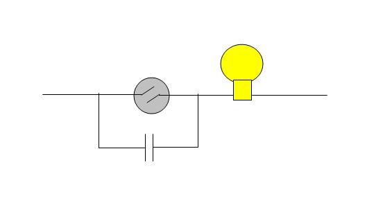

Them cái tụ quạt vào làm giảm tần số nháy tán loạn!Nguyên văn bởi sangthai Xem bài viếtDùng chuột của bóng đèn huỳnh quang mắc nối tiếp với 73 bóng đèn trang trí, đèn sáng tự nhiên và chớp rất đẹp mắt.
Nếu muốn đẹp hơn thì mắc thêm vài dãi đèn giống như thế.
Đúng là tôi làm từ năm học cấp II, quá lâu rồi!Nguyên văn bởi nsp Xem bài viếtCách làm trên người VN ta đã sử dụng từ rất lâu (chí ít thì cùng với đèn nháy của Liên-xô và trước nhiều so với đèn nháy Trung Quốc)

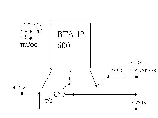

cám ơn các bác góp ý, ý em là làm một mạch đèn chớp mà dùng điện trực tiếp 220v luôn, như mạch đèn của TQ vậy á, dùng triac để làm cổng cho ra điện 220v thì em làm được rồi, tuy nhiên thấy người ta làm mấy cái mạch chuông, sao, ... mà cái hộp bé tý teo, em tò mò lắm, không có tiền mua về voz nên lên đây hỏi có bác nào biết không ấy mà .
nhân tiện cho em hỏi cách dùng con BT 131 để làm cổng cho điện 220v luôn ? kô biết có giống BTA 12 không nhỉ ?Last edited by traivietnam; 12-12-2008, 12:24.

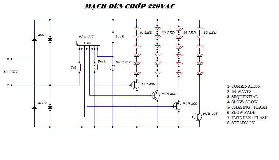

thanks bạn nhiều nha, nhưng cho mình hỏi con transitor PC R 406 là loại gì vậy ? ở NHật Tảo có bán không ? nếu không thì có con nào tương không ? ?Nguyên văn bởi totle Xem bài viếtMạch đèn chớp của TQ , mình vẽ lại , gửi traivietnam tham khảo.Mỗi led gắn thêm 1 dt khoảng 10k.
