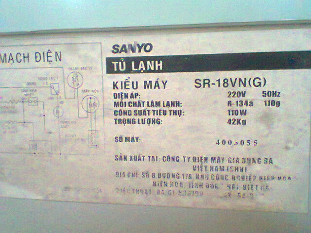

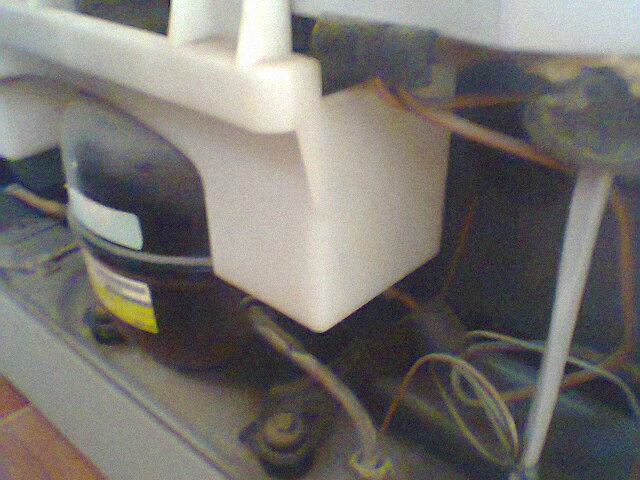

Mình có 1 chiếc tủ lạnh 180L hiệu SANYO, công suất 110W đã mua dc khoàng gần 10 năm, tình hình là khoảng 1,2 năm trở lại đây nó tiêu tốn khá nhiều điện, do mỗi tháng tốn khá nhiều tiền điện nên mình lắp riêng đồng hồ theo dõi và thấy mỗi tháng từ 70- 80 số, mặc dù mùa đông cũng như hè để rất ít đồ(do nhà mình gần chợ nên mua gì ăn luôn). Vậy bạn nào biết nguyên nhân và cách khắc phục thì giúp mình với, tủ lạnh từ hồi mua chưa thay hay hỏng gì cả, thank các bạn nhiều!

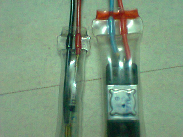

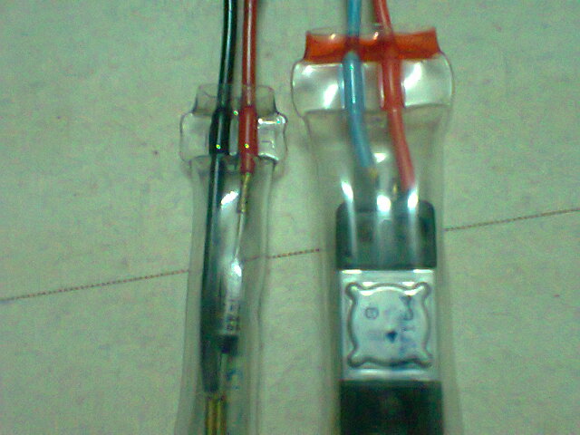

Tình hình là thế này mấy bạn ah, mấy hôm trước mình có gọi thợ vào sửa , tên đó lấy bút thử điện dí vào cái block, thấy đèn sáng, nó bảo bị hỏng block, phải thay mất 700- 800k, lúc sau mình hỏi là xem có phải nạp gas hay bị rò dàn nóng lạnh hay gì ko thì nó bảo ko bị sao, sờ 2 bên sườn vẫn thấy nóng, mở cửa tủ vẫn thấy lạnh. Mình đang phân vân thì nó mở cái lắp ở ngăn đá để kiểm tra bên trong thì thấy đá đóng băng ở rơle . Vậy là nó bảo ko phải bị hỏng lock mà bị hỏng rơ le nên mới đóng đá bên trong. Nó lấy máy sấy, sấy cho tan đá và nó bảo thay 2 cái role đó là ko bị sao nữa ( lúc nào mình up 2 cái rơle đó), thế là mình thay hết 400k mấy bạn ah. Sau đó mình lấy riêng hẳn 1 đồng hồ đo điện thì mỗi ngày vẫn hết khoảng gần 3 số, vẫn như lúc chưa thay. Ko biết là sao mấy bạn nhỉ. Mình có theo dõi tủ thì thấy tủ lạnh chạy ngắt rất ít, ngắt dc 1 lúc thì lại chạy tiếp luôn. Các bạn xem giúp mình với xem nó bị sao? cái đứa kia mà gọi vào nó lại bảo thay tiếp lock thì được ko nhỉ? Mình sợ lại mất tiền oan à. Thank các bạn ! ^^

Bác gọi tên đó vào sửa lại thôi. Hai con đó không chết đâu, tủ Sanyo chết con 76 độ đèn không sáng và quạt không chạy.Nguyên văn bởi khanhp90 Xem bài viếtTình hình là thế này mấy bạn ah, mấy hôm trước mình có gọi thợ vào sửa , tên đó lấy bút thử điện dí vào cái block, thấy đèn sáng, nó bảo bị hỏng block, phải thay mất 700- 800k, lúc sau mình hỏi là xem có phải nạp gas hay bị rò dàn nóng lạnh hay gì ko thì nó bảo ko bị sao, sờ 2 bên sườn vẫn thấy nóng, mở cửa tủ vẫn thấy lạnh. Mình đang phân vân thì nó mở cái lắp ở ngăn đá để kiểm tra bên trong thì thấy đá đóng băng ở rơle . Vậy là nó bảo ko phải bị hỏng lock mà bị hỏng rơ le nên mới đóng đá bên trong. Nó lấy máy sấy, sấy cho tan đá và nó bảo thay 2 cái role đó là ko bị sao nữa ( lúc nào mình up 2 cái rơle đó), thế là mình thay hết 400k mấy bạn ah. Sau đó mình lấy riêng hẳn 1 đồng hồ đo điện thì mỗi ngày vẫn hết khoảng gần 3 số, vẫn như lúc chưa thay. Ko biết là sao mấy bạn nhỉ. Mình có theo dõi tủ thì thấy tủ lạnh chạy ngắt rất ít, ngắt dc 1 lúc thì lại chạy tiếp luôn. Các bạn xem giúp mình với xem nó bị sao? cái đứa kia mà gọi vào nó lại bảo thay tiếp lock thì được ko nhỉ? Mình sợ lại mất tiền oan à. Thank các bạn ! ^^

Thế là e mất oan cho nó bác nhỉ. Sáng nay e mới ra tận nơi bảo nó bác ah, e bảo nó tủ lạnh chạy lâu ko ngắt và mỗi ngày hết gần 3 số ,trước là nó thay 2 con rơle phá băng ở ngăn trên, giờ nó bảo thay con role nhiệt ở ngăn lạnh thêm 200k. Nó nói vậy nhưng e chưa thay, tại e nghi ngờ nó lại vớ vẩn lấy tiền. Bác bảo có cho nó thay ko, ko biết còn ở nguyên nhân nào nữa ko nhỉNguyên văn bởi binhbazan Xem bài viếtBác gọi tên đó vào sửa lại thôi. Hai con đó không chết đâu, tủ Sanyo chết con 76 độ đèn không sáng và quạt không chạy.
