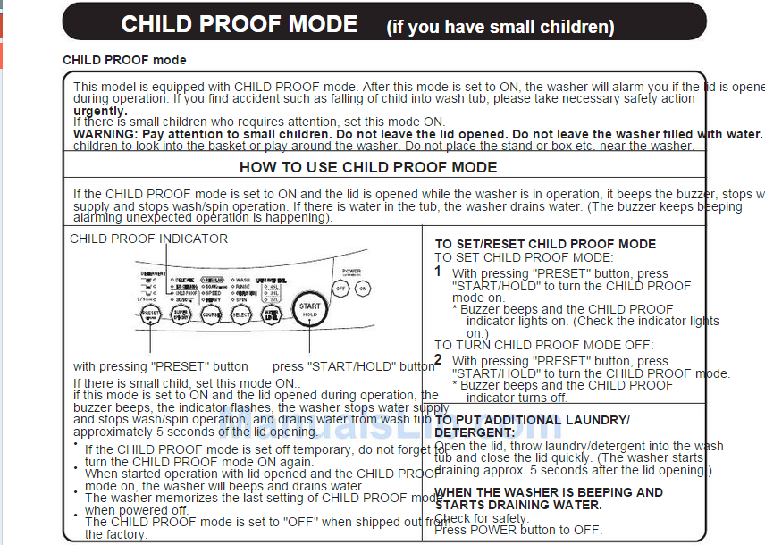

Anh em giúp mình máy giặt toshiba AW-8480SV bật nguồn báo '' an toàn cho trẻ em'' bấm mấy phím khác không được,mong anh em chỉ giúp cách thoát ạ thanks.
Theo hướng dẫn của máy bác thì bác bật nguồn lên
Sau đó ấn giữ nút hẹn giờ giặt, sau đó ấn thêm nút start. Chả lẽ nhà sản xuất họ hướng dẫn sai. Bác thử lại đi. Nhớ làm cho đúng trình tự.

sản xuất họ hướng dẫn đúng nhưng lỗi khác cũng gây hiện tượng sai phím chứ anh thanks

Đây là đoạn hướng dẫn e cắt từ manual của nó. Bác chịu khó dịch ra. Nếu như bác nghĩ có hiện tượng sai phím thì bác nên tháo board ra thay hết phím đi.
