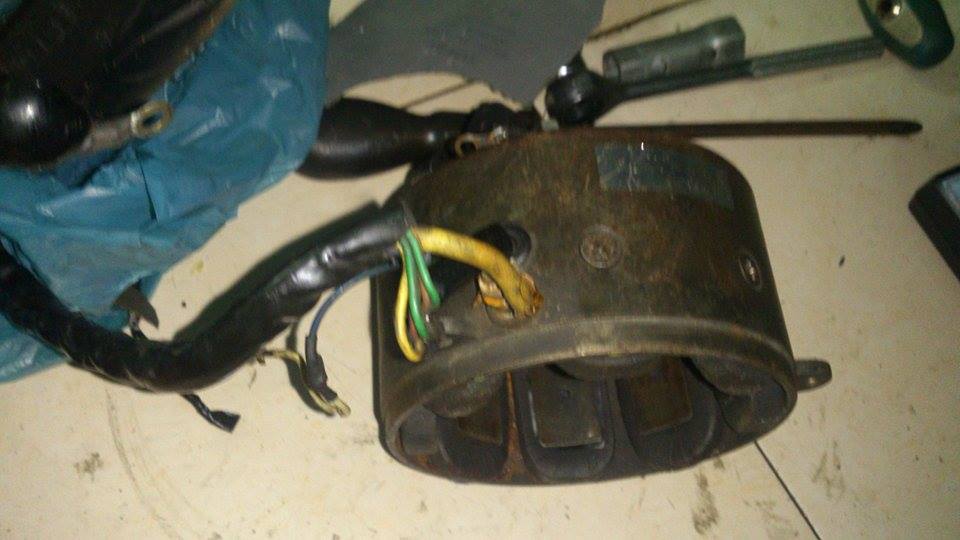

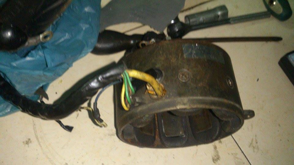

chán quá mình làm con dộng cơ 3pha thành máy pát diện mãi ko dc ,mình thử đâu theo sư dồ của ban tomtomton rui nhung cũng ko co hi vọng. mình nghĩ là hay la mình cho dc co chay ngược chiều ko nhỉ. co ae nao ro ve diều này ko chi dùm mình với
bác nào hiểu vấn đề này xin hướng dân dùm e !
[IMG]https://fbcdn-sphotos-h-a.akamaihd.net/hphotos-ak-xpf1/v/t34.0-12/10621060_301985556656477_1698693633_n.jpg?oh=cc4de c55db4f0fc837e193dc1c56db0d&oe=5402F7DB&__gda__=14 09486283_cb4b4c3bbf811cc0f51f5e811ba471c3[/IMG

CÓ AI BIẾT XIN HƯỚNG DẪN DÙM MÌNH
