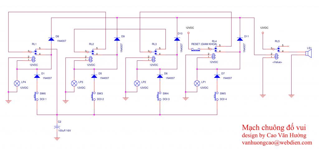

PL.audio ơi! em đọc bài của anh mà chẳng hiểu chi hết, anh có thể giúp em ko?Nguyên văn bởi PL.audio Xem bài viếtTôi sử dụng chuông dc24v,đèn 24v,rơle 24v(loại 8chân).
_1 má công tắc của mỗi rơle tôi dùng để đóng điện cho chuông và đèn khi rơle hút,đồng thời đây cũng là đường cấp điên cho rơle tự giữ khi các công tắc nhấn không còn tác dụng.
_1 má công tắc còn lại để vô hiệu các công tắc nhấn khi có 1 rơle hút,các má công tắc này (ta dùng bên đóng mạch khi rơle nhả)đấu nối tiếp với nhau tạo thành cổng AND,ta nối 1 đầu cổng này với nguồn 24v,đầu còn lại đấu với mỗi công tắc nhấn qua 1 diod(tác dung của diod này tôi sẽ trình bày sau).
_các rơle ta đấu 1 mối cuộn dây với mass chung,như vậy ở trạng thái reset khi có 1 công tắc được nhấn đầu tiên thì điện 24v qua cổng AND(các má rơle mắc nối tiếp),qua diod >qua cuộn dây rơle>rơle hút đóng điện cho chuông đèn đồng thời cấp điện cho rơle tự giữ>chuông kêu,đèn sáng.Khi rơle này hút ở má còn lại(đã sử dụng để đấu nối tiếp cổng AND)sẽ ngắt điện.Mà chỉ cần tiếp điểm hở thì mất điện cấp cho các công tắc nhấn>vô hiệu các công tắc nhấn.
_lúc này chuông vẫn kêu,đèn vẫn sáng ở rơle được nhấn đầu tiên,chỉ cần nhấn nút reset ngắt 24v toàn hệ thống,thì trở lại ban đầu.
_các diod nối tiếp vào công tắc nhấn có tác dụng ngăn điện 24vtựgiữ rơle qua các công tắc nhấn khác (trong trường hợp người nhấn vẫn tiếp tục nhấn).
(Mạch này có thể mở rộng,nếu sử dụnh rơle nhiều chấu hơn cho chuông đèn 220v,tự giữ khoảng 10s rồi tự reset.)
Em cảm ơn
Đây là sơ đồ mạch chuông "Who is the first". Ai bấm trước được ưu tiên, người bấm sau không có tác dụng. Người quản trò bấm reset để ngắt chuông. Từ các vị trí LED, lấy tín hiệu điều khiển đèn tại vị trí người chơi.Attached FilesChưa đỗ tú tài, nên vẫn còn phải đi học.

vì khi người thứ nhất nhấn thì cực 4 của relay 1 đóng nên đèn sáng và relay tự giữ nhưng cực 5 lại bị hở nên không có nguồn nên các nút nhấn vô dụng. nhưng relay 1 tự giữ rồi nên chỉ đèn 1 sáng thôi các đèn còn lại không sáng và tương tự như vậy thì khi nút nhấn 2,3,4 nhấn thì đều như vậy.Nguyên văn bởi toan sang Xem bài viếtbạn có thề giải thích mạnh này ko vay bạn hưởng .làm sao mà lp2 ,lp3 ,lp4 lại cắt quyền ưu tiên của lp1 được vậy bạn
